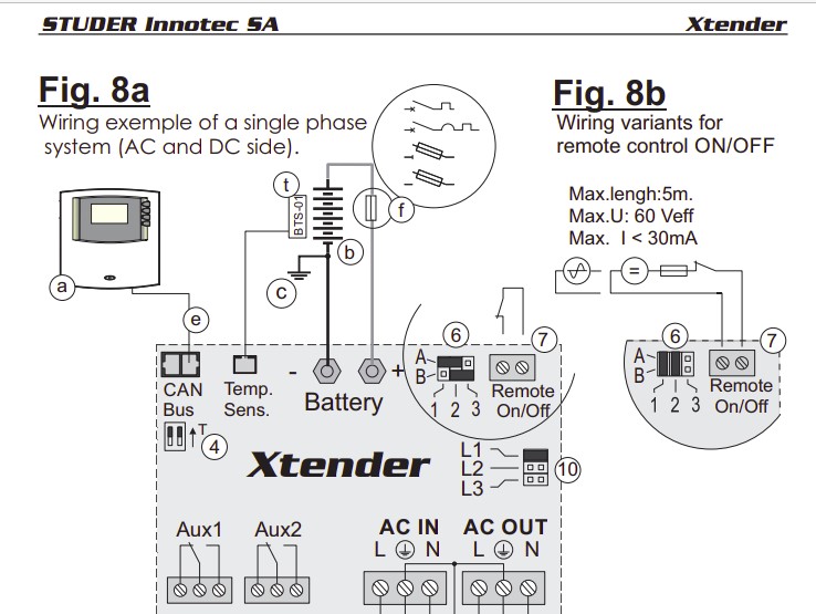

Re: Planovana FVE 7kWp + baterky
U Studeru v kombinaci Pylontech zemníš mínusový busbar a vedení k Pylontech bez pojistek.

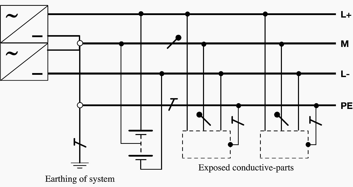

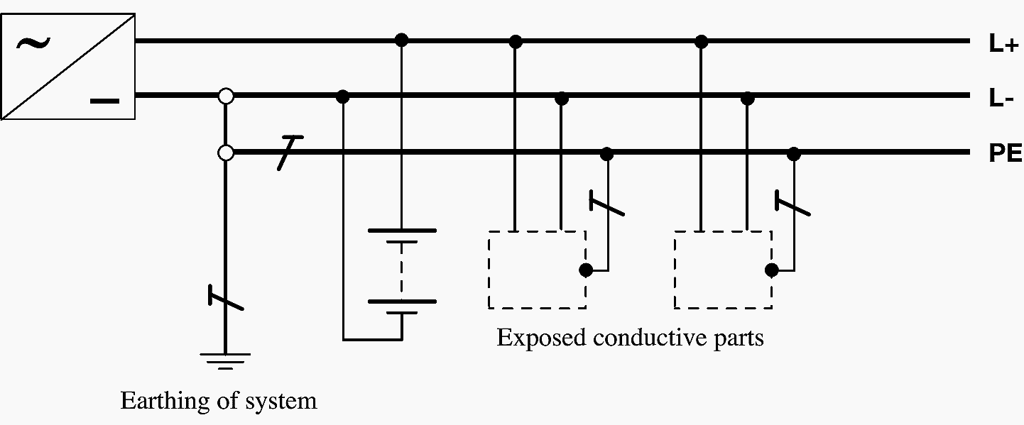

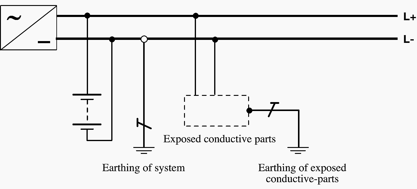

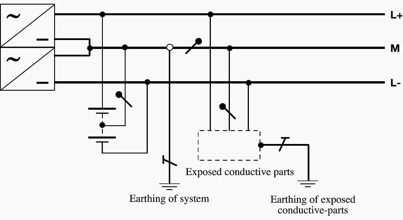

Stale mate platnu STN 33 2000-8-1 v zasade IEC 60364-1. Ak by ste isli po priklad niekde inde, zastavte sa v prvej trakcnej meniarni, kde mali/maju aj baterku. Minus baterie je zemneny (zem je spatna kolajnica). Lebo co? Lebo na to musia dostat papier. Na SK boli minimalne 2, TM Stary SMokovec a TM T.Tepla. Prva bola vybavena aj tzv. Piraniho agregatom.
http://www.zsr.sk/showdoc.do?docid=668& ... ctor=blind
V lokalnych sferach mozete mat plusminmus nasledujuce zapojenia:
Siet TT:
Siet TN-S (TN-C nebudem popisovat, viac menej skoro identicke)
Scenare treba nechat scenaristom a ak si to chcete zapajat sami, drzat sa manualu vyrobcu (rozumej Studer). Fantazirovat tu o manualoch VIctron alebo americkych normach je ako robit servisnu udrzbu skodovky podla manualu Zetora
. Zakladne pravidla platia, ale rozdiel je v detailoch.
Siet TT:
