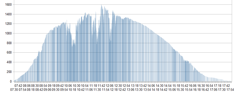

6.12 kWh dneska
Elektrika asi za 36 korun zdarma = 24 rohliku v albertu = kotel zradla
hukot
Ja vim.. drama tohle dela s 840Wp systemem
holt mackam z toho co mackat jde.. Ted otazka.. je to tristarem / neni to tristarem... jsem tak 50/50 ze ano a ze ne ... dneska byly totiz podminky takove, ze jsem mel ze vcerejska a predvcerejska vybito a k tomu jsem to cely den drtil co to slo, ale zase s rozumem, at mam taky i nabito, takze system mel co delat aby stihal.

Ale kdepak, já dnes jen 3.6kWh a můj strop je kolem 5kWh. Bohužel se to tu od 11h dosti hemží slabou vysokou oblačností. Leč nestěžuji si, jedna pračka na 40° a 2 kubíky dřeva nařezány...mypower.cz píše:6.12 kWh dneska

tak to ti dneska pěkně fičelo. 6,16 kWh hmm. drama to v létě dá i s 800Wp to jo, ale teď už je bez šance (3,63 kWh).
2349 : 3371Wh do 15:00 (v 14:30 už vidím baterku nabitou)
800:1080Wh tak tristár si máknul místo +35% dalo to 1080 pole +43.5%, takže by se dalo říci, že ten regl z panelu vydoloval dalších 8,5% energie navíc oproti EP
Mě dneska na vysočině nasvítilo 8,3kWh u tristaru a 1760Wp

Čím jiným by to mohlo být? Výsledek včerejšího dne (oblačno) i dneška (slunečno) je poměrně jasný ve prospěch MS TS, zvláště v porovnání s předchozími dny.mypower.cz píše:Ted otazka.. je to tristarem / neni to tristarem... jsem tak 50/50 ze ano a ze ne ...atom píše:2349 : 3371Wh do 15:00
