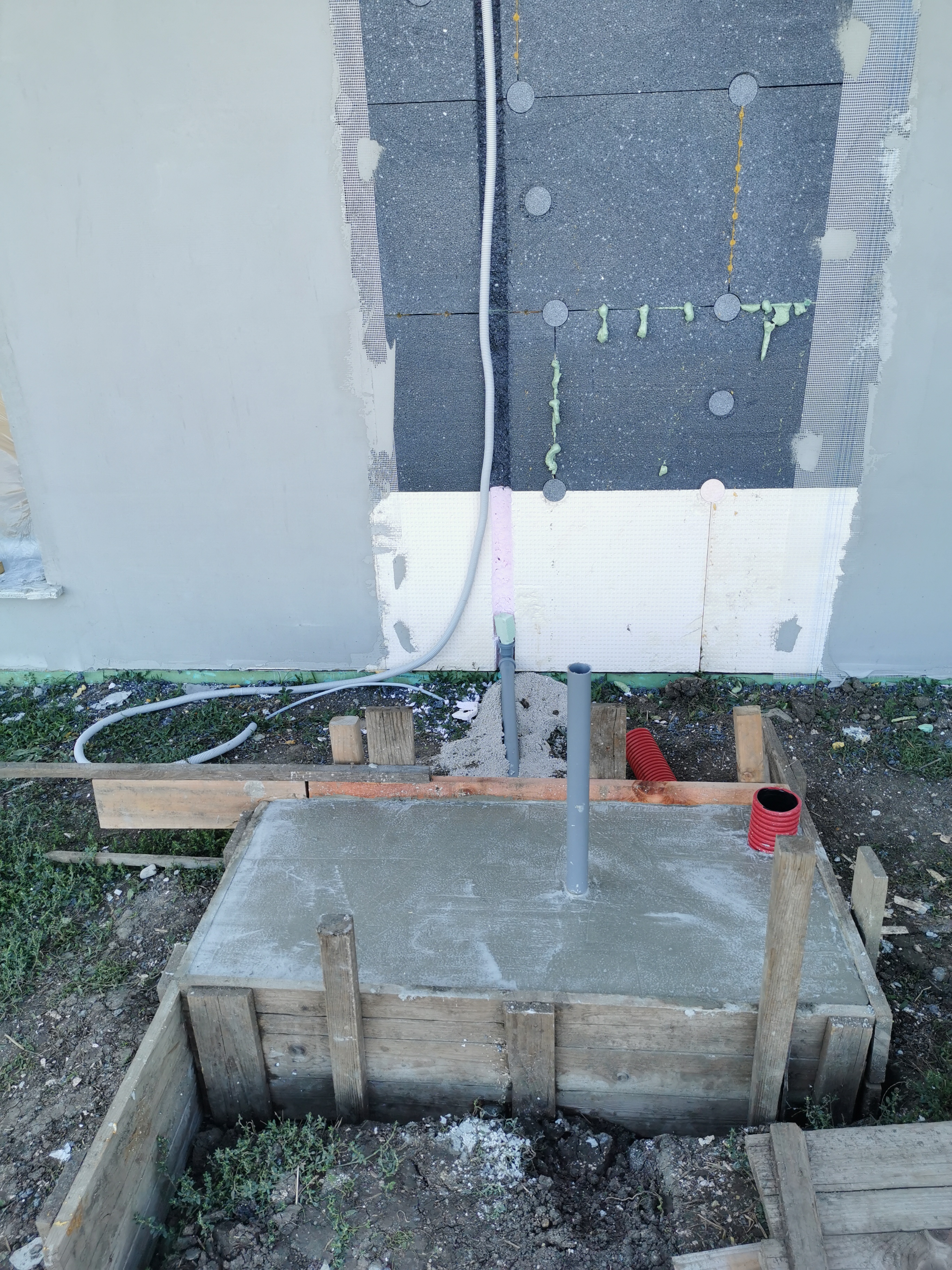

Tak nakoniec ju davam na zem, zle som si zameral umiestnenie a nedociahli by mi rury :?
Tak som spravil podstavecdalej od domu koli chodniku.

rasto1 píše:
koukám na ten obrázek zdá se mi to nebo tam máš škvíry 2 až 5 mm mezi EPS ??? ja to dělal 2 roky nazpet a teda nebylo to takový... pěkně k sobě to byly takový rozdíly na deskách? nějak mi přijde žes to nezakryl a smrskly se v létě..... je to celý divný. být tebou ověřím zbytek domu jinak je to škoda práce.
já mám teda 14 cm polik a vyhusenkovaný celý i když tam nebyla ani milimetrová dira, proč, slepí se to a drží to plošně daleko víc, a odstraníš tepelný mosty pokud tam je skulina...
ted budu dělat jednu stěnu se zavrtávacíma fisherkama a 30 cm greywall polik tak ti pak pošlu foto termokamerou mý západní návětrný strany.....
děkuju za vysvětlení vítek

Vitek píše:
rasto1 píše:
Zateploval som si sam a konkretne tu tie dosky boli 2 mesiace na slnku a vysledok si videl. Vacsinou som to vsade vypenoval.
Je tam 20cm greywall a ked budu minusove teploty omrknem cely dom termokamerou zo zvedavosti.
Ale za zivotnost domu mi to urcite na kureni neusetri ani za tu pur penu co som na to minul :lol:

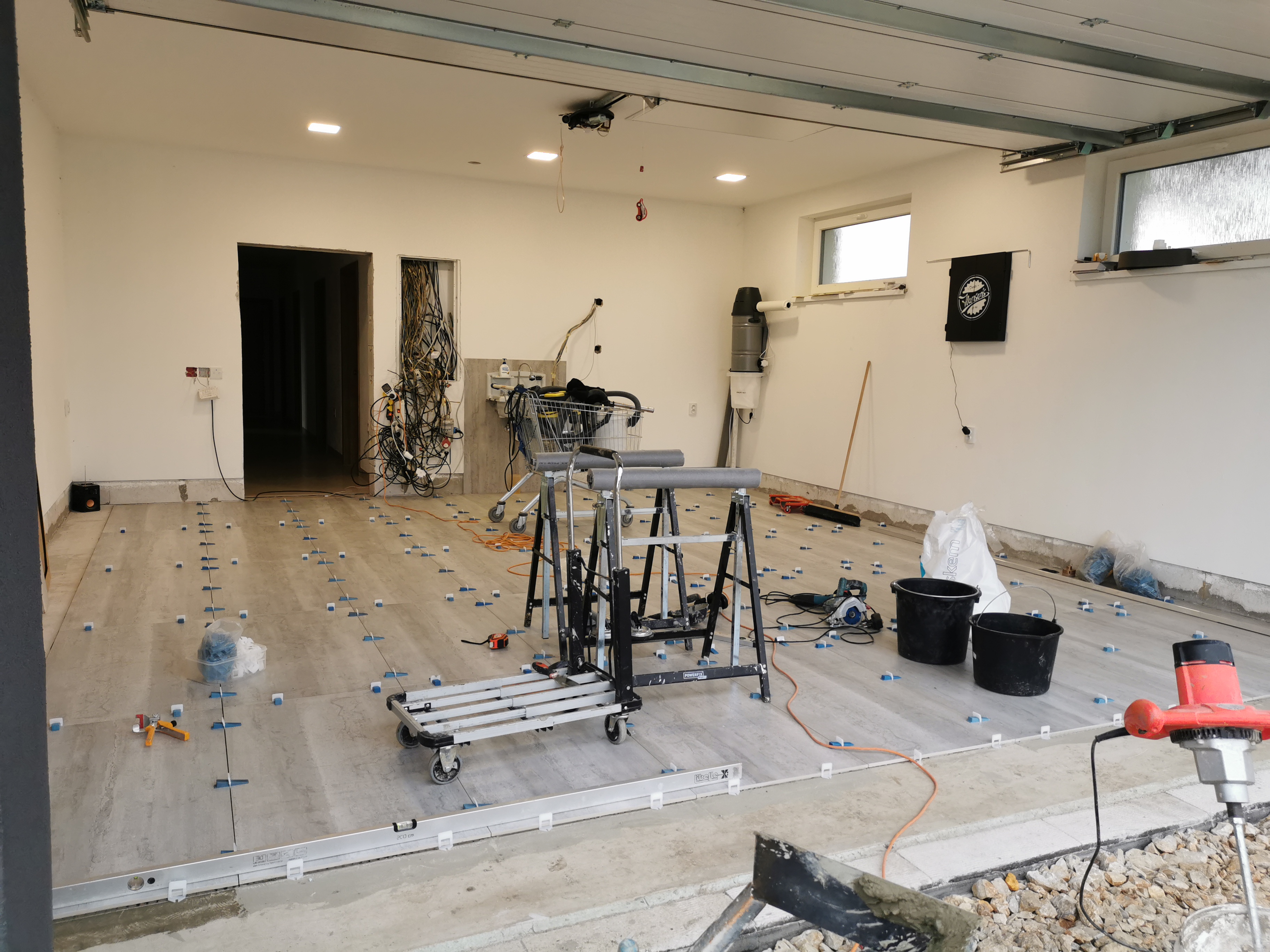

Konecne po 2 dnoch polozenych 90 % dlazby, tak snad tento rok zacnem i s FV, ked uz bude mat kde parkovat :-)
PS absentujucu rozvodnicu si nevsimajte i ta je v plane :-)

Takováhle dlažba do garáže... S prací jsi na začátku, dořezy, spárování a sokl... Když jsem dělaql jídelnu, tak metry byly za jeden den, dořezy (členitá místnost) za dva dny, půldne spárování (spárovačka nešla moc vymývat z pórů "keramickýho dřeva") a skoro celej den sokl... Já budu zítra odpoledně pokládat dlažbu v obýváku, včera jsem zastěrkoval elektrickou podlahovku. Těch téček a klínků spotřebuju asi třikrát tolik co ty, i když na menší ploše, mám dlaždice 20x120cm. Už se těším, až v pondělí budu okopávat téčka těžkou botou, jak v instruktážním videu: https://youtu.be/9lrROWxgOO4?t=90 V garáži mám jednolitou vrstvu polyuretanu na betonu, v jednom kuse včetně soklu, už je to tam hromadu let a pořád super. Otázka je, jak ta tvoje dlažba bude snášet ježdění autem a případný pády těžkejch kovovejch předmětů...

kodl69 píše:
Uvedom si ze toto neni garaz. Je to asi lepso povrch nez mam v koupelne a tam sem na obkladech nesetril... ale takovahle leskla pokud nebi protiskluz rozhodne do garaze nepatri. Boty od snehu vystoupis a mrsk na zem a jebnes se do hlavy. Do garaze patri protiskluz....
rasto1
Příspěvky: 899
Registrován: pon lis 11, 2019 2:48 pm
Reputace:44
Re: Navrh FVE bungalov
Nový příspěvek od rasto1 »
kodl69 píše:
Je to gresova dlazba 120x60cm lepim to sam ako cely dom (200m2+ 80m2 steny) takze viem o com hovoris ;-)
Sem davam tak ako inde kde hrozi vlhkost epoxidovu skarovku. Nahovno sa s nou robi ale co uz.
Spocitaj si kolko ta stala predpriprava a vyliatie samotnej podlahy a zistis ze moja cena 400E za dlazbu, sokliky, lepidlo a epoxidovu skarovku je prd.
20x120 som kladol do obytnych miestnosti a bola to pohodovka, ale tam som daval klasicku skarovku.

Vitek píše:
kodl69 píše:
Neboj nie je to leskla, taku nemam nikde nie som samovrah.

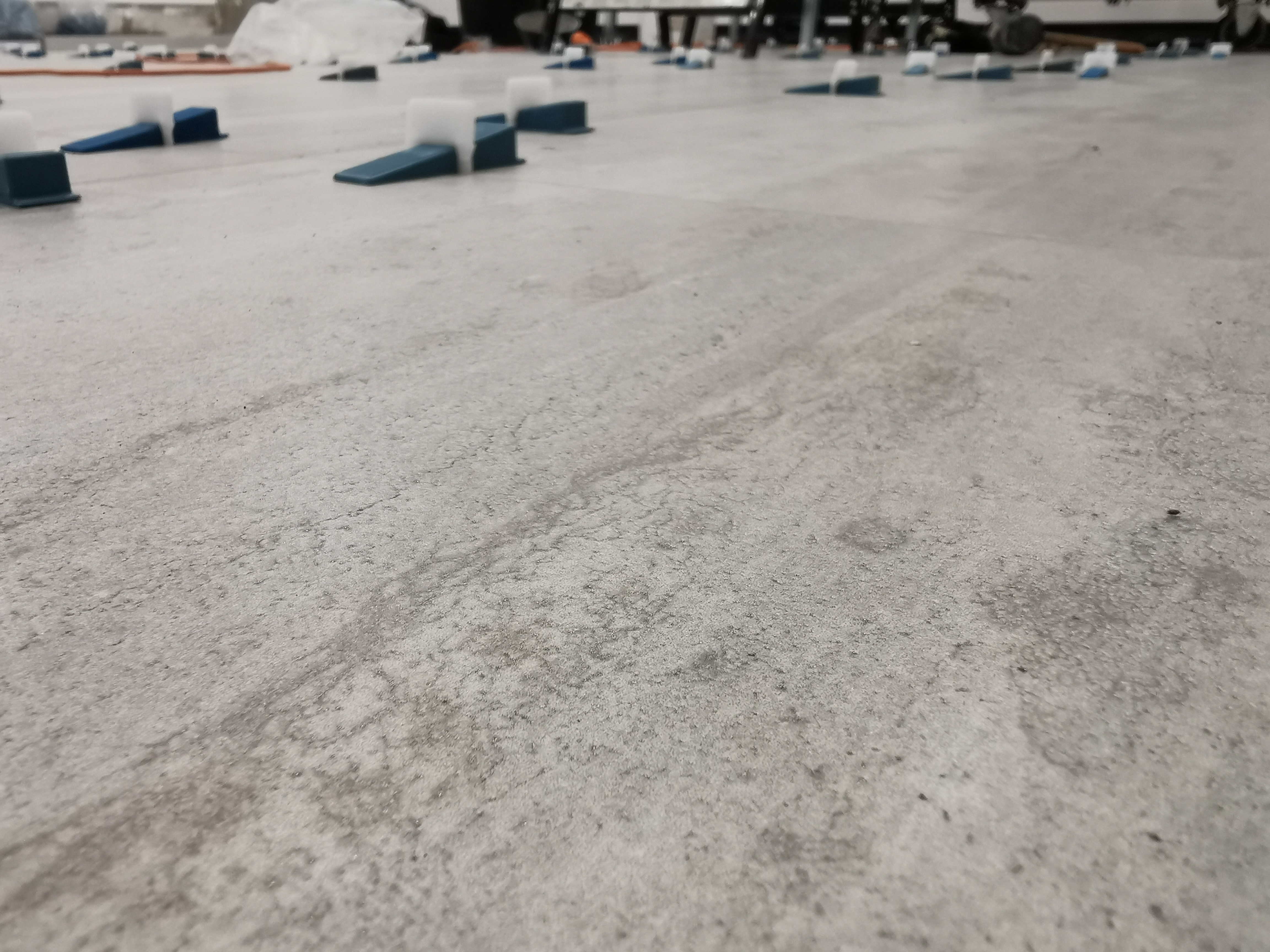

kodl69 píše:
Mám v rodině podlaháře, takže to bylo tak trochu za dumpingovou cenu, moje garáž je asi menší (5x5.5m) ale stálo to míň než tvejch 400E, nepočítám samozřejmě podkladní beton do spádu ke kanálku uprostřed - v zimě, když je i sníh, je to neocenitelná věc... Ten podklad je anhydrid? Jestli jo, tak do garáže je to celkem odvážný... Ale asi jsem ze staré školy. Na druhou stranu, jídelnu jsem z nouze musel taky vylít anhydritem, a dlažba se na tu rovinu pokládala skvěle.
Vedel som ze budem klast dlazbu, tak som si nechal dobre vyliat anhydryd, vybrusil si ho a kladiem pekne skoro bez pouzitia vodovahy.
Robim z toho vanu, takze nemam problem s vodou pricom voda sa na vykurovanej podlahe vypari a rekuperacia to vyvetra.

rasto1 píše:
kodl69 píše:
Promin ja anhydrid neznam jediny co vim tak ze saje vodu a boptna. Dle starych znamych nejhorsi je vytapena garaz napr ba 15 stupnu nebot na aute snih se soli pusobi rychleji. Predpokladam ale ze v takoveto garazi se bude hrat jen stolni fotbalek strkat tam auto je hrich a uvidis ze te stejne nebude bavit cekat na otevreni dveri az pojedes do prace. Taky by me zajimalo jak mas v teto garazi vyresene vetrani ktere musi byt zvenku. Pokud norma o rekuperaci umoznuje nasavat zplodiny a prohanet je trubkama tomu bych se skoro divil. Neznam realne dopady na anhydridu po 10 lerech az popraska sparovacka ale vim ze v garazi ma kazdej beton.

Nový příspěvek od kodl69 »
Tohle se možná dozvíme za těch 10 let... Některý "moderní" stavební technologie mi přijdou tak trochu na chvilku, viděl jsem dřevostavbu, kde drobek zatíkalo ze sprcháče, a museli vyměnit kusy trámů, osb desky a pod, při opravě díra několik m2 durch barákem, narušení statiky domu. Když ti zatíká ze sprcháče do klasické masivní stavby, tak ti maximálně po několika letech opadá někde omítka...

Vitek píše:
rasto1 píše:
kodl69 píše:
Nevidim dovod popraskanej dobre spravenej sparovky.
Auta mam starsie a vobec ma netrapi daka hrdza.
Cez vikend to dokoncim a na buduci to vysparujem a k9necne mozem zacat na elektroinstalacii vratane bateriek.
