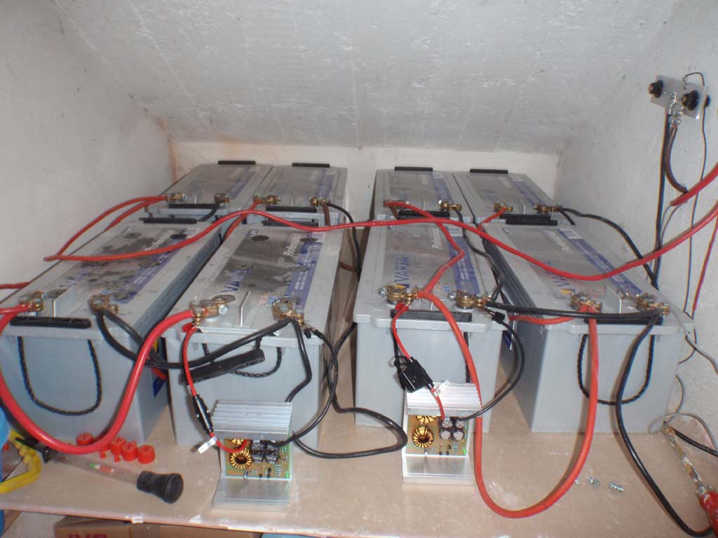

pratele, mam dotaz, rad bych si poridil mistni desulfator. Mam ale 24V system, takze by me zajimalo jestli nebude v dohledne dobe k dispozici 24v verze desulfatoru?
popr kdybych koupil 2ks 12V bude fungovat toto zapojeni? predem dekuji za odpoved
- Lui
- Příspěvky: 1314
- Reputace:162
- Lokalita: Senec
- Bydliště: Slovensko
Re: Desulfátor aneb zařízení pro obnovení kapacity Pb bateri
Určite to bude tak fungovat....ja to mám tiež tak zapojené....
Fungovat to samozřejmě bude a pro nejúčinnější funkci je dobré zapojit desulfátory do geometrického středu tak, aby napěťové pulzy měly co nejkratší fyzickou cestu k bateriím.
Vidíš, taková základní věc, které jsem si vůbec nevšimnul.brumlaj píše:a k Tvému nákresu - spoj mezi bateriovými bloky by měl být nahoře, ne dole jak máš naznačeno. Je to proto, že spodní baterie budou v Tebou nakresleném schématu cyklovány hlouběji, než ty horní...... holt je třeba brát na zřetel i na odpor kabelů.

a k Tvému nákresu - spoj mezi bateriovými bloky by měl být nahoře, ne dole jak máš naznačeno. Je to proto, že spodní baterie budou v Tebou nakresleném schématu cyklovány hlouběji, než ty horní...... holt je třeba brát na zřetel i na odpor kabelů.Pan Taum píše:co nejkratší fyzickou cestu k bateriím.
Otázka na Matěje - není lepší přepínat u tohoto zapojení desulfátor střídavě na každou z baterii třeba na týden a pak ji dát na tu vedlejší ve stejném paralelním bloku? Jaké jsou výsledky z praxe?
tak dorazil i opraveny desulfator
dotaz: je bezpecne nechat pripojeny desulfator 24/7 zapojeni je jak je navrhl Taum o par prispevku drive viz foto?
kolik je provozni teplota na chladici?
Mám identický desulfátor v práci připojený na baterce kterou se pokouším léčit, mám ho tam si tři týdny a není problém. Je připojen k nabíječce (která udržuje desulfátor sepnutý). Teplotu jsem neměřil teploměrem, ale chladič v ruce udržím. Takže odhaduji tak 50 stupnů. Možná dát mezi desulfátory a baterku nějaký teploizolant, aby se baterky zbytečně neohřívali od desulfátoru. Myslím.
Diodu před T5 by vložit zajisté šlo, ovšem Mosfet stejně neochráníme (za rozumných ztrát na těch možných "ochranách") .. je potřeba si prostě dávat bacha na přepólování. Měniče, regulátory, DC/DC rozvody tam všude si musíme dávat pozor, stejně jako u desulfátoru. Ano desulfátor ubere na pulsech když se teplota dostane na 50°C.
Ano desulfátor je bezpečné a vhodné nechat připojen 24/7.
Ta náhrada tranzistoru - jde hlavně o jeho rychlost, pomalejší může topit víc, i když má menší Rdson.
