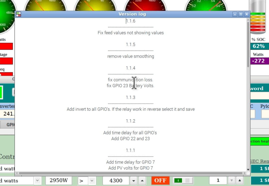

Re: ICC monitoring
Vypada že Manie jiz odebral filtr z GPIO, je to verze 1.16. doporucuju tem kteri chteji pomalé, hladké at si zazalohuji a ti co chteji odezvu hned na stav tak to verze 1.16 na update resi.
Bacha po upgrade musite napsat Maniemu o nove licencni cislo!!!!(pro GPIO)

Ahoj a jako mas poslední verzi před touto prosím te ? a pri kontrole updatu nic nenajde a Error reading update ... uz sem psal Manie tak uvidímeNOPARasito píše:Vypada že Manie jiz odebral filtr z GPIO, je to verze 1.16. doporucuju tem kteri chteji pomalé, hladké at si zazalohuji a ti co chteji odezvu hned na stav tak to verze 1.16 na update resi.

Ahoj já mám ted aktualizovanou 1.16, GPIO, jak píše parazit, manie poslal lic číslo do hodiny od požádání. vše na první dobrou....
Upgradoval jsem dále na verzi 2.998 pro mě se nic zásadního nezměnilo, nenašel jsem zatím rozdíl.... nebot jsem to moc neprobádal...
kdyžtak napiš co máš za verzi GPIO a ICC

Mel jsem 1.14 ta byla zpomalena tzv.s filtrem pro hladky beh. 1.15 byla jen cca hod. byla uz rychla, jenze necetla hodnoty.fonta píše:Ahoj a jako mas poslední verzi před touto prosím te ? a pri kontrole updatu nic nenajde a Error reading update ... uz sem psal Manie tak uvidímeNOPARasito píše:Vypada že Manie jiz odebral filtr z GPIO, je to verze 1.16. doporucuju tem kteri chteji pomalé, hladké at si zazalohuji a ti co chteji odezvu hned na stav tak to verze 1.16 na update resi.
1.16 je ted posledni a je dost rychla, tusim pujde vyuzit i jako omezovac na zpusob proudovych rele.

Díky Manie uz provedl update i opravu kontroly nove verze.

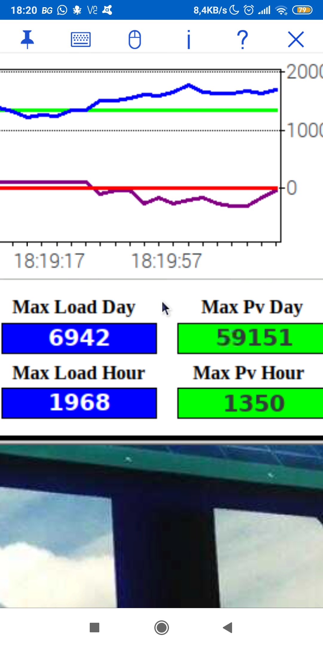

Re: ICC monitoring
no ne ze by mne nepotesil vykom prez milon))
ja s tim PC zapasim neustale,ale aspoň ze nejsem az tak blbej)treba to opravi ,nez jsem aktualizoval,tak to nedělalo,ale
ja stále to nastavovani delam systémem pokus/omyl )))))
tak dik za info kluci)
