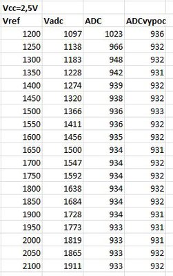

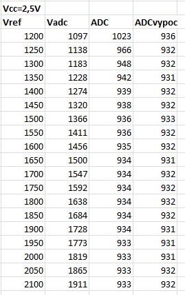

Re: ATtiny85 + Uno komunikácia
Zatial som zmeral klasiku - na analogovom vstupe privedene napatie z referencie, pouzita externa referencia rozsah 1200 az 2100mV Vcc konstantne 2,5V. Z tabulky vidno ze ak je referencne napatia od 1650mV uz je prevod ADC stabilny. (pomer napati Vref/Vadc je konstatny.
Pomeram aj stav ked je Vcc ako referencia a meria sa externe ref. napatie. Chvilku to bude trvat.
Tak tu je vysledok, ked Vcc je ako referencia, na analogovy vstup pripojene napatie 2,048V.
- Příspěvky: 8497
- Reputace:1105
To vypadá velice dobře, pokud to s 1.2V referencí na analogovým vstupu bude o polovinu horší, tak se pořád do těch 10mv vlezu, pokud budeš mít chvilku, mohl bys to zkusit i s 1.2V, aby byl vidět rozdíl v přesnosti?

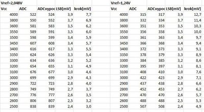

Obe referencie vedla seba, doplneny stlpec krok, ktory udava zmenu Vcc rovnu zmene vystupu ADC o jednotku pri danom Vcc. S rastucim pomerom Vcc a ref. napatia sa tento krok zvacsuje. To je nevyhoda tohto zapojenia.
- Příspěvky: 8497
- Reputace:1105
pěkná práce. S rostoucí chybou/ menším rozlišením pro vyšší napětí počítám, ale bylo to nejjednodušší řešení. Tak i s 1.24V referencí to vidím použitelný, bude stačit malej kousek změnit gain, a ty hodnoty okolo 3.3V a nad 4V budou s jistotou do 10mV, ale asi bude nutný v programu počítat s nastavením (a nebo korekce ref. napětí) do eeprom, asi pomocí nějakýho speciálního nezaměnitelnýho kódu, kterej se do toho pošle přes sériovou linku, a bude obsahovat informaci o aktuálním napájecím napětí. Tím se bude dát zpřesnit měření na 3.3V nebo na 4V, podle toho kdo to na co použije, a i bez kalibrace si myslím, že to je v rámci možností dobrý. Ale na ten LM3020 na desce udělám místo, pro perfekcionisty
To je jedno měření, nebo jsi to nějak průměroval?
Když to ochladíš k nule a nebo ohřeješ na 50-60°, neuteče to někam do ... jako s interní referencí?
Jedno meranie, hodnoty z ADC boli stabilne, nanajvys pri niektorych napatiach hodnota z ADC kolisala o jeden krok (ked to bolo na rozhrani). Ziadne matematicke priemerovanie, len blokovanie vstupov a Vcc 0,1uF keramikami. Pri citani z ADC program cita dve vzorky za sebou, tu prvu zahodi a vrati len tu druhu. Vraj by to malo byt tak presnejsie, ale nie som o tom presvedceny.

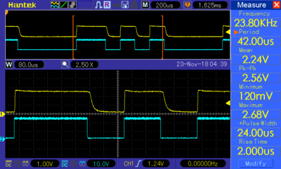

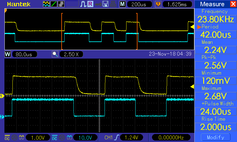

Jezisko mi ukazal co ma nachystane tak som zmeral priebehy na optoclene FOD817C. Budeny bol z 3,3V logiky cez odpor 460 Ohm (na optodiode bolo max 1,14V), na primacovej strane fototranzistor spinal (+2.5V) do odporu 2,2kO. Modra krivka je budenie, zlta napatie na odpore 2,2kO. Vidno zaoblenie hrany pri rozopnuti, ale attine to nevadi.
Ked bude viac casu pozriem aky najmensi budiaci prud sa da pouzit pri budeni z 2,5V, co je dolna hranica pre balancery.
- Příspěvky: 8497
- Reputace:1105
krásná práce. Co kdybys vyzkoušel výstup jednoho optočlenu spojenej na vstup druhýho, ale s napětím dvou článků v sérii, viz schéma někde na začátku tématu, a co bude na výstupu toho druhýho optočlenu... mám tam optočleny EL357NC s přenosem 200-400% (asi stejnej čip, akorát v jiným, menším futrálu) což by neměl být takovej rozdíl.
Pokud ověříš, jaký hodnoty jsou ok pro rozmezí napětí 2.5 až 4.3V, tak to bude další důležitý krok.
S tím minimálním proudem bych si nelámal hlavu, když to pojede na 9k6 (4k8?) baud, po 4byte na článek, tak 16 článků bude trvat komunikace cca 16*4*10 66ms (132ms) a podle mě stačí posílat data tak po 2-5s, rychlej se nic velkýho na baterce jistě neodehraje. Zase při napětí 4.3V bude ten proud optočlenem víc než 2x vetší...
teď si nejsem jistej, ale tuším AA hex je zrovna pěknej signál se střídou 1:1, když se jich nachrlí mnoho za sebou, dá se na tom udělat test synchronizace...
Vzhledem k problémům s měničem uvažuju, že udělám 20ks testovacích balancerů jenom s odporama, byla by to low cost verze odhadem do 100Kč/kus...

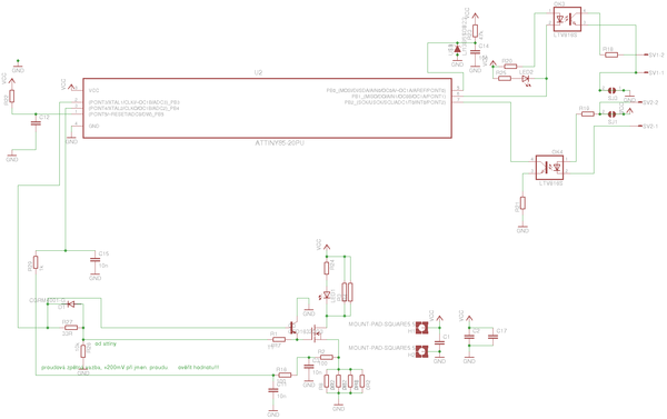

Co by mě třeba s návrhem pomohlo, jestli je u reset pinu attiny potřeba dávat odpor a kondenzátor pro zpoždění log. 1 na pinu reset, jestli stačí tam nedat třeba nic a v programu potom aktivovat input_pullup? a nebo není potřeba řešit nic? Samozřejmě na bastldesce to jede i bez tohoto, ale je to tak správně?
Dělal jsem nějaký testy s PWM přímo z procesoru (atmega, ale časovače a spol jsou stejný) ale už na 50kHz co tenhle procesor dokáže, když hrozně topí, nastal problém: pin procesoru nedokáže rozumně ubudit ani ten mosfet co má kapacitu řádově 1nF. Nějakej low side budič mosfetu na 3V jsem nikde nedokázal najít. Bastlit to z diskrétních součástek? Asi blbost. Takže použití specializovanýho obvodu na zdroj mi nakonec vyšlo jako nejlevnější a nejjednodušší řešení, třeba už proto, že nějaká závada sw nedokáže zničit ten mosfet, je to v tom LM hlídaný hardwarově, navíc je v něm budič mosfetu s Rdson 4/2 Ohmy... Uvažuju o tom, že v další verzi použiju LM3478, ten akorát nemá externí pin na UVLO, jinak je stejnej, a u číňana se dá koupit za 0.5USD, v tomhle segmentu fake asi nebude tak častej jako u výkonovejch mosfetů...
Možná to vypadá, že jenom teoretizuju, ale skoro rok jsem po chvilkách vymejšlel co a jak, a udělal dost pokusů, třeba s tou interní referencí u Attiny jsem maximálně nespokojen, a než psát 50 řádků programu a kalibrovat kus po kusu, tak je jednodušší na jeden pin zapojit LM385, jeden odpor a jeden kondenzátor. Na některý technologie si třeba netroufnu, ale v některejch případech to nemusí být nevýhoda.
