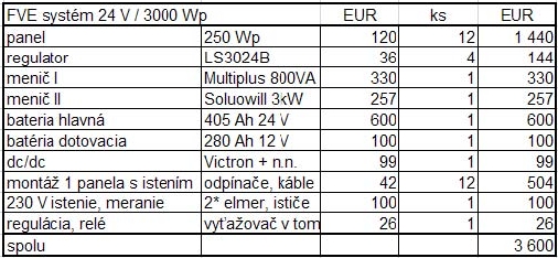

FVE s modulárním (rostoucím) uspořádáním.
Modulární fotovoltaická elektrárna (FVE) umožňuje postupné rozšiřování výkonu bez nutnosti výměny komponent. Systém využívá polykrystalické panely 270 Wp, Victron MPPT regulátory 150/35, LiFePO4 baterie s kapacitou 8–10 kWh a střídače s výkonem 2,5–4 kW. Prioritou je ostrovní provoz a ohřev TUV pomocí vytěžovače, přičemž plán zahrnuje postupné přidávání modulů na střechu rodinného domu a garáže s orientací na JV a JZ.

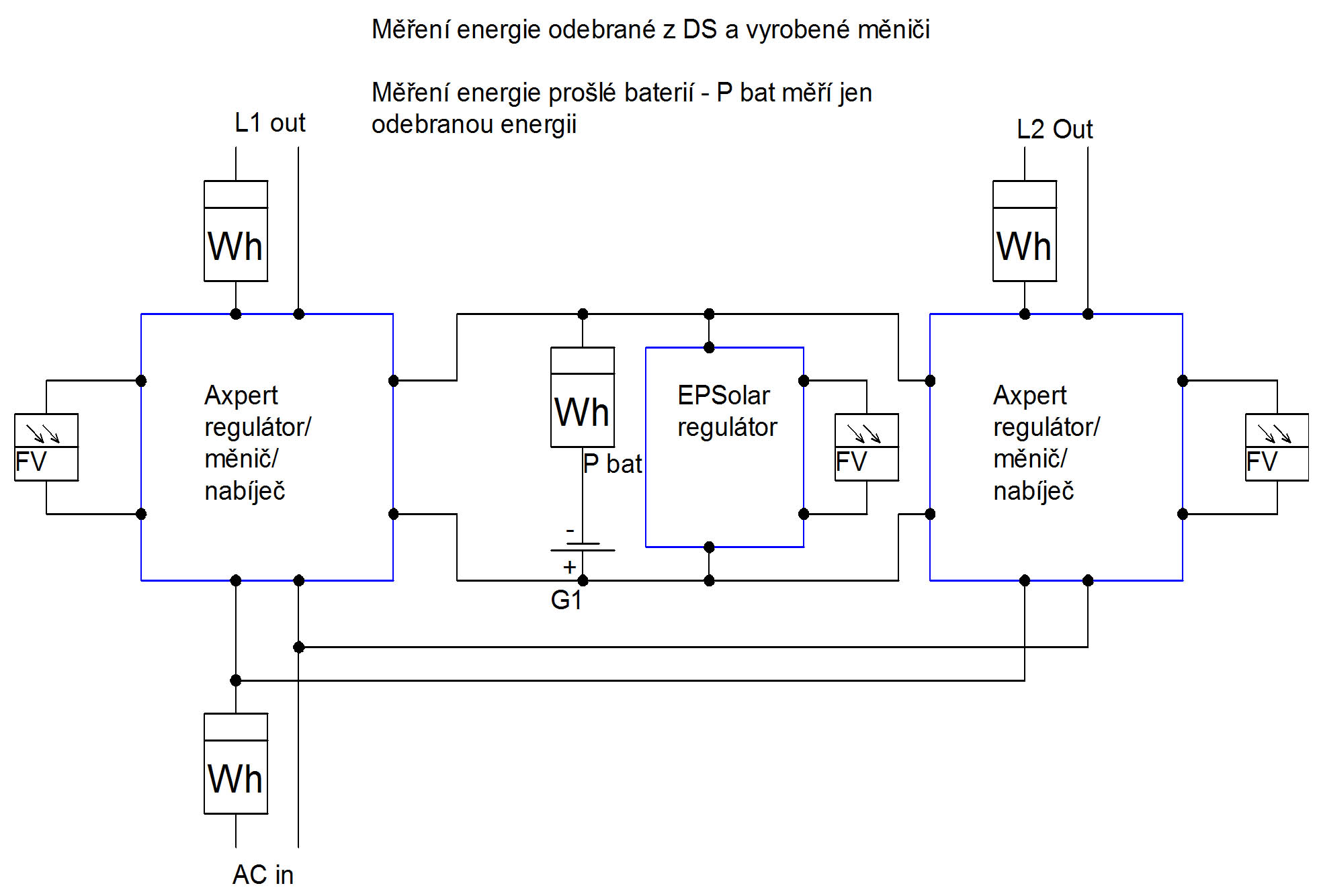

No len je problém, že ukladanie nezmeriam. Jediné meranie mám za každým meničom, teda do AC. Podľa okolností nabíjam dotujúcu batériu dc/dc invertorom, dotujem druhým naspäť. V zime je niekedy potreba pridať aj nabíjačku z výstupu meniča. To sa mi samozrejme nepáči, ideálne by to bolo nabíjať z panela.
V zime som v prevažnej väčšine na noc obidva meniče vypínal, takže sa žiadna energia neprelievala. Radšej som zapol ráno a vypol večer. Keď to nejde, tak netreba špekulovať.

Doporučuji měřit. Na bočníku baterie mám paralelně dva měřáky, jeden měří jak dodávku tak odběr a slouží k určení SOC a ten druhý měří jen v jednom směru a tedy celkové množství energie, které prošlo baterií. Aktuálně u mě asi 40% elektřiny v domácnosti pochází z baterií. A ten jednosměrný měřák je https://www.aliexpress.com/item/DC-6-5- ... 14289.htmlvlkazajac píše:No len je problém, že ukladanie nezmeriam.

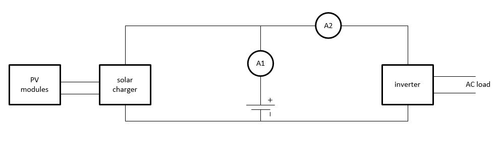

Ale keď energia prichádza z regulátora a na druhej strane odchádza do meniča.. Časť energie tečie priamo pomimo batérie.. To skresluje výsledky.. Ci?

O to právě jde. Znám celkovou spotřebu domácnosti v kWh a znám kolik kWh se odebralo z baterek. Jejich rozdíl je to, kolik šlo přímo z regulátoru do měniče a spotřebičů.trud píše:Ale keď energia prichádza z regulátora a na druhej strane odchádza do meniča.. Časť energie tečie priamo pomimo batérie.. To skresluje výsledky.. Ci?
Protože uložená energie v baterce je nejdražší, snažím se okamžitou spotřebu přizpůsobit okamžité výrobě a nezatěžovat zbytečně baterie.

Trochu sa v tom strácam.. Do batérie prichádzajú dva vodice z regulátora.. Za pondelok nameram pritiekly 4kWh.. Z batérie zasa dva vodice.. Odtiekli 3 kWh... Ako vieš kolko z tých 3 sa zastavilo v batérii?

Nejde o pondělí, ale v lednu naměřím přes bočník, že 400 kWh odešlo do baterie a jinými měřáky, že domácnost spotřebovala 700 kWh. Tak vím, že 400 kWh prošlo baterií a 300kWh šlo rovnou z panelů přes regulátor do měničů.
Lépe bych na tom byl (teda byly baterie), kdyby se mi podařilo toto v lednu změnit třeba na 200kWh z baterie a 500kWh přímo z regulátoru.

Asi to má zapojený nějak takhle. A1 měří co proteklo baterkou. A2 meří vše co šlo do měniče. Z měření na těchto dvou bodech pak můžeš spočítat vše co potřebuješ.trud píše:Stále nechápem.. Opakujem otázku dva drôty do batérie.. Prišli 4kWh.. Dva drôty z batérie.. Menič dodal 3kWh... Koľko šlo z batérie a koľko priamo z panelov? Kde...co.. meriate aby ste odlíšili co šlo z batérie a co priamo z panelu?

Re: FVE s modulárním (rostoucím) uspořádáním.
Pochopene.. Vďaka

marko 250, urobiť kalkul na také podrobné zadanie sa dá za pár dní. Ak som tomu rozumel, tak sa myslí postaviť systém, ktorý by bol trochu zmysluplný a využil tieto údaje. Práve trefa do správnych proporcií je to, čo by sa potom dalo nazvať dobrým projektom. Už mnohí na to prišli, že ide aj o splnenie užívateľských nárokov. Ja si myslím, že na tej racionálnejšej strane sú ľudia, ktorí sú ochotní sa minimálne prispôsobiť tomu, že vysoký komfort stojí aj veľa peňazí. Trebárs mojim predstavám vyhovuje systém, ktorý vie uspokojiť jedného žrúta + nejaké paberky k tomu súčasne. Takúto filozofiu som si premietol do mojich znalostí a reálnych možností obstarania komponentov, teda vychádzam z môjho systému, ktorý by som musel trochu rozšíriť. Je to s vedomím, že 24 V je ešte únosných pre systém do 3 kWp / 3 kW. Je to nástrel, ale myslím, že sa moc nepomýlim.
Takto by si myslím každý záujemca mal postupovať a sám porovnávať varianty, ktoré chce vytvoriť. Tak sa mrknime, koľko by ma ten špás stál celkom :

Zapojení je nějak takto. Měřím, co do elektrárny dodávám z DS (Axperty mají nabíječ + bypass). Měřím, co měniče dodávají do spotřebičů a měřím, co se odebralo z baterie. Jinak to nejde, protože Axpert je zároveň regulátor, měnič i nabíječ, který klidně přepne i do bypassu a neukládá si kolik vyrobil a kolik dodal do baterií.trud píše:Stále nechápem..
