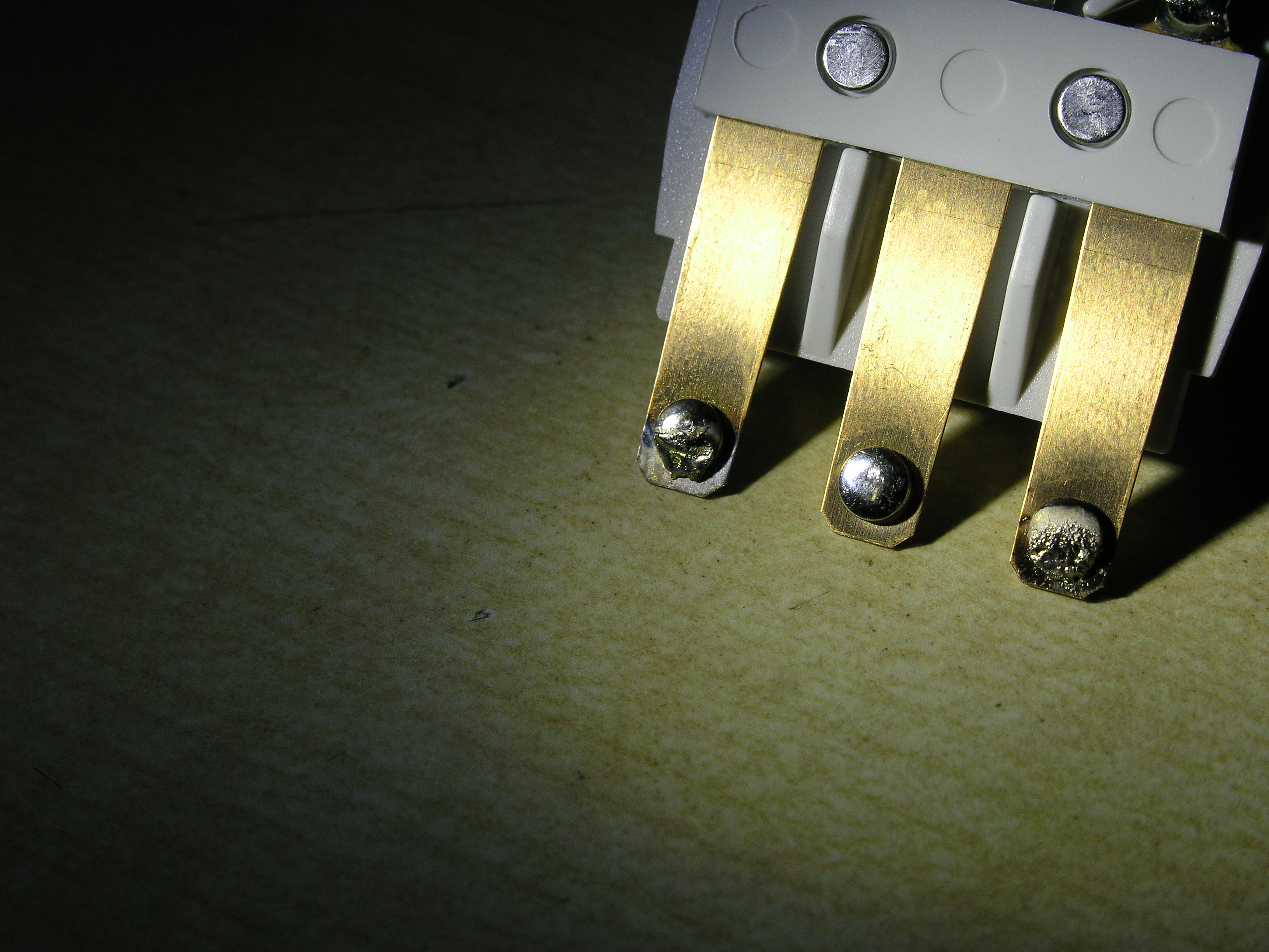

Tak som sa nudil a rozhodol som sa vyskúšať moje relé čo mám na prepínanie z meniča na DS. Menič mám meanwell TS-1000, na meniči je 6A istič, na ds som dal 16A motorový istič. Nadstavil som aby sa hneď istič na ds nevypol pri preťažení alebo skrate. Na výstup relé som pripojil spínač aby vyskratoval relé. Hneď ako som zapol vypínač zareagovala ochrana meniča na skrat (6A istič ani neprdol), relé sa preplo na DS a tu nastala paráda v relátku. Kontakty začali iskriť a po chvíli rany bolo ticho a trošku oslepenia od záblesku.
Motorový istič na koniec vypol a hneď potom som vypol ja spínač ktorým som to skratoval pred tým. Okamžite na to nabehol menič. Účelom pokusu bolo vyskúšanie relátka či ostane pripečené na DS. Nechcem si predstaviť chvílkový prúd aký tiekol relátkom ale preplo v pohode späť na menič a ďalej fungovalo. Kontakty relátka vyzerajú po výbuchu fakt nádherne. Myslel som si že sa stratia ale ostali a v prípade núdze by vedeli fungovať aj chvílu ďalej. Tak si teda pozrite fotku kontaktov.
