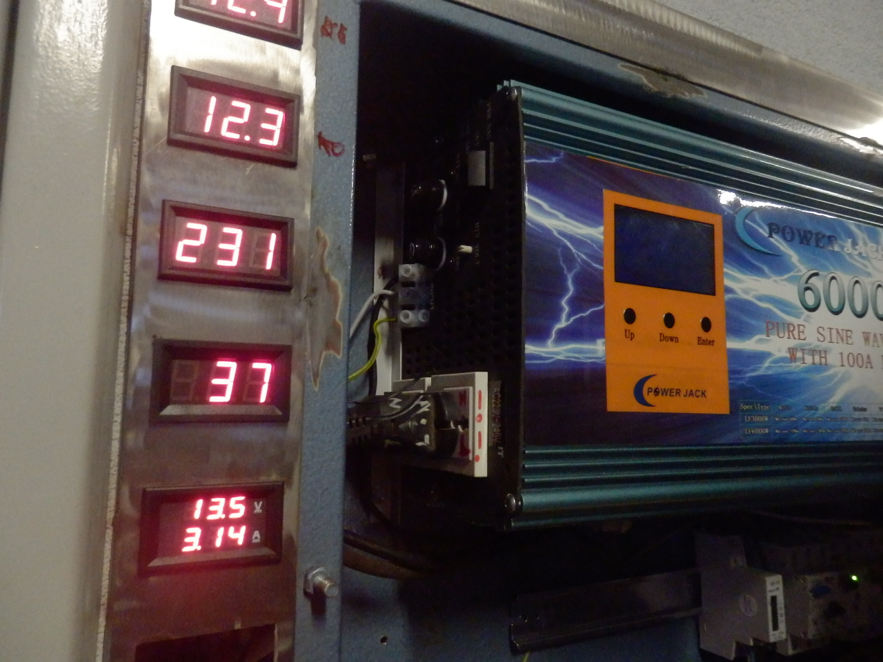

Tak aby sa nepovedalo ze spim.
Predal som axperta cloveku ktoremu isto viac posluzi ako mne.
Zabudoval som si nemiesto neho PowerJacka LF 5kW.
Hned som ho rozobral a dorobil dialkove ovladanie a snimanie teploty transformatora, nech viem ako pocity bude mat cez leto.
Sice som iba vyviedol zatial vyvody, ale coskoro sa pustim do rozvadzaca a potom to zapojim.
Isto bude zaujimave vediet teplou trafa pri zatazi.
Zopar fotiek.
Zopar fotiek.

Re: Ostrovna elektraren Secovce (SK) 920Wp
Teplotu trafa merim a je i pri malé zátěži kolem 50stupňů.
Silne poddimenzovane traficko na kratkodobe vyšší výkony.
Na chatu ale ideální řešení za dobré peníze.
Mimochodem ted mi jeden 5kw shořel. .
Jenom dym a upalene nozicky od fetů.
Ihned po zapnutí na odběr 1kw.
Pan z Bany elektro tvrdí ze je špatné navrzena jedna cast menice, konkretne u 5kw verze.
Menic byl v provozu asi měsíc.
Možná to byla jen blbá nahoda.
Jinak máš to hezke Miso.
Pfu, tak to ti nezavidim. Snad cinana das raz dva dokopy. No uvidime co spravy moj a ci vydrzi. V lete planujem na neho dat 2kW spiralu na ohrev vody, tak so zvedavy...
Predtym co som mal starsiu verziu tak slapal ako hodinky.
Teraz mam poslednu verziu tohto menica, tak snad to bude OK.
Inak na fotke aj kocura zaujal novy menic, tak verim ze nesklame.
Dakujem za pochvalu, ale pekne to bude snad do konca tohto roka, mam este velke plany, len cas a peniaze ma brzdia...
Hele menič jede na sít a teplota toroidu 37 stupnu, je to dobrý ještě nemá horečku
Ty popisky L a N jsou proto, že menič otáčí bohužel fáze..další taková nepatrná chybička čínských mistrů.
To jsem měl už na dvou měničích..Tak si říkám bud sou blbí nebo ožralí..
Pekne.
No neviem, ale nieje to nahodou tak ze menic ma standardne na L a na N 115VAC?
A az ked ked ty uzemnis jeden pol vystupu tak az potom spravis L230VAC a nulak?
Skus skusacku dat a na oboch zbierkach ti bude svietit, aspon moje menice co som mal boli take.
Dusan, mozes byt kludny, na vystupe mas urcite 230V, to si pekne overis ak s multimetrom zmeras vystup, ukaze ti tam 230VAC.
Ide oto ze na vystupe s trafa je vlastne 115V L a 115V N, spolu je to 230V co nameras. Spotrebice normalne funguju a nic sa nedeje.
V dome ale mas siet TNS predpokladam a tam to funguje tak ze L-230V, N ma nulovy potencial a tak isto aj PE.
Cize ak upravis, resp. uzemnis na menici svorku N a PE odtial potiahanes uz rozdelene PE a N vznikne ti za nou TNS siet a to je presne to co budes mat v dome. Cize L 230V-treše a Nula-netreše.
Ak na menic privedies DS ako kodl69 pise tak sa to spravi samo a ani otom nebudes vediet.
Ci to nechas tak ako to je, alebo to uzemnis a spravis TNS siet, obe budu fungovat rovnako bez obmedzenia. Rozdiel tam je v ochrane, napr. ak neuzemnis tak ako som popisoval, nemozes napr. pouzit prudovy chranic. Pracka pri poruche-faza na kostru triasla, pretoze nieje uzemnenie.
Snad som to napisal zrozumitelne, ak bi si niecomu nerozumel, kludne mi zavolaj a vysvetlim ti to cez telefon.
hurvaiz uz teraz viem ocom si pisal, ak je pripojena DS tak vlastne cinan to spravil opacne to som si nevsimol. U mna je to vlastne ani nepodstatne kedze nemam DS:
Ano pri DS.
Jinak nemam zadny pol uzemeny a faze je prostě prostě na pravo.
Semasi rikal ze asi je špatně ta svorkovnicka na připojení DS.
Zamenil jsem teda privody, zem odpojena. .Nasledovalo to ze faze byla na levo a při přepnutí na baterie byla na pravo..
Tak sem to vrátil zpět a jen otočil vydlicky na vystupu.
Závěr: Faze v domě na levo i při DS i pri baterii.
Zem pripojena na nulak.
Hehe, dobry mys-mas a pritom by stacilo keby cinan dal spravne kable vo vnutri menica... Mozno to ani sami nevedia...
- Reputace:514
K problému bych přidal řešení Axperta, který při měření multimetrem má na obou svorkách 115V napětí. Jedná se ale o jakousi parazitní indukci. Dlouho jsem s tím laboroval, nakonec jsem přes 200mA pojistky zkusmo spojil "na hulváta" vstup nulák, výstup nulák, vstup zem, výstup zem a ejhle, nic se nestalo.
Od té doby má rozvaděč Axpertu zemní sběrnici a nulovou sběrnici na kterých jsou spojeny vstupy a výstup. Axpert přepíná jen fáze a jede to.
