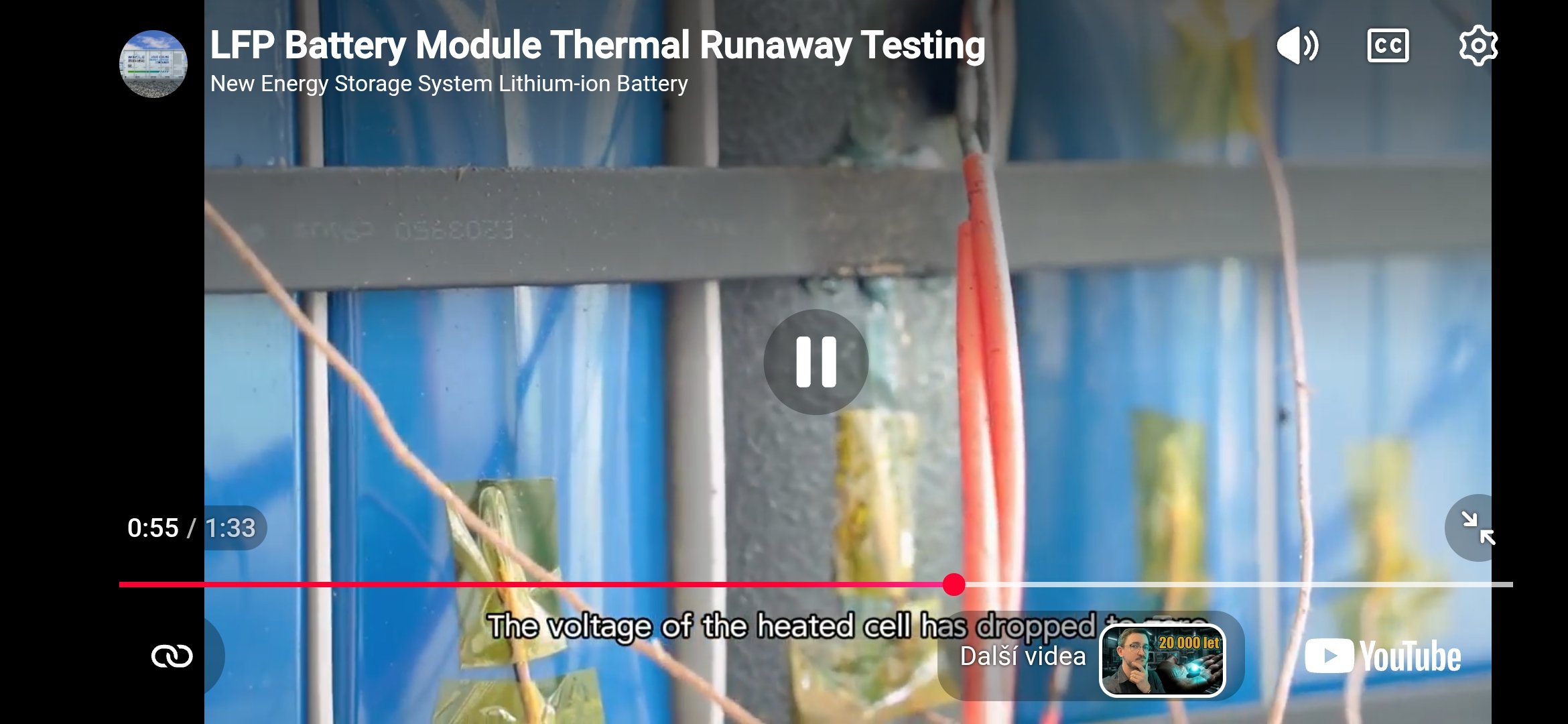

Existují záznamy z průběhu testů například při teplem aktivovaném vnitřním zkratu s následným TR.

Však tam ty proložky, stejne jak mám já, je přesně vidět.
Řekl bych i 3mm. To je snimek z toho videa

Jj ale, ten test ve videu vše potvrzuje, vaři na terminály prasacky plechy a neboji se ani přenosu tepla přes ně.
