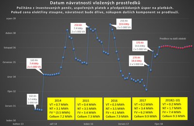

Kdo chce zaplakat, tak se může podívat, kdy se mi (ne)vrátí vložené prostředky do FV elektrárny. Do elektrárny jsem investoval postupně - v bublinách jsou popisy jak se elektrárna změnila. Každá změna znamenala utrácení peněz a to se okamžitě projevilo oddálením návratnosti dále do budoucnosti. Na druhou stranu každá změna přinesla zvýšenou výrobu (= spotřebu) a tedy se následně datum návratnosti přibližovalo.
Zatím všechny investice vedou k následnému přibližování návratnosti, protože je stále jak tuto extra energii smysluplně využít. To je vidět poklesem v roce 2017, kdy se elektřina v přechodném období začala využívat na podlahové topení.
Optimisticky v roce 2036 oslavím den návratnosti vložených peněz. Samozřejmě pokud ČEZ zdraží, budu slavit dříve.

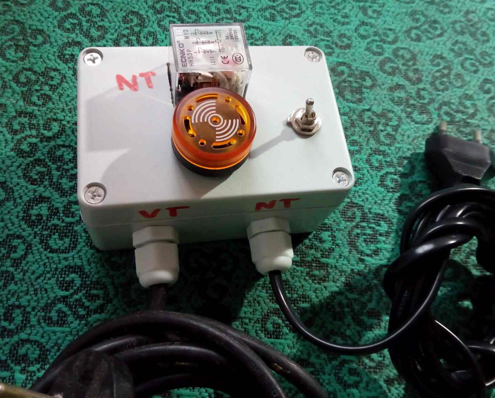

Už skoro dva měsíce je počasí, kdy elektrárna skoro nic nevyrábí. Využívá se teda hlavně na "přečerpávání" elektřiny z nízkého tarifu do baterek, které pak dodávají elektřinu v době vysokého tarifu. Jedná se o tarif D25d, kde je 8 hodin NT. Nepřišel jsem zatím na vhodný a jednoduchý způsob automatizace zahájení a ukončení dobíjení, takže to dělám ručně. K tomu potřebuju vědět, kdy dochází ke změně tarifu, distributor to mění.
V domě mám i zásuvky, ve kterých je napětí jen v době NT a to jsem využíval na optickou signalizaci, že je k dispozici NT. U toho jsem ale občas propásl dobu, kdy NT skončil.
Tak jsem z nějakých zbytků zbastlil krabičku, která při změně tarifu bliká a bzučí. Tím si každý uvědomí, že došlo ke změně tarifu a zváží, jestli je potřeba něco s elektřinou udělat. A protože nechce poslouchat bzučení, přepne na krabičce přepínač a tím krabička ztichne do další změny tarifu.
Odpory v zapojení jsou kvůli tomu, aby bzučení nebylo moc hlasité a aby i případné selhání nějakého kontaktu relé nevedlo ke zkratu. A dvojitý přepínač je proto, protože používám na přivedení VT a NT do krabičky dvojšňůry a nechci, aby záleželo na otočení zástrčky.

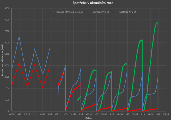

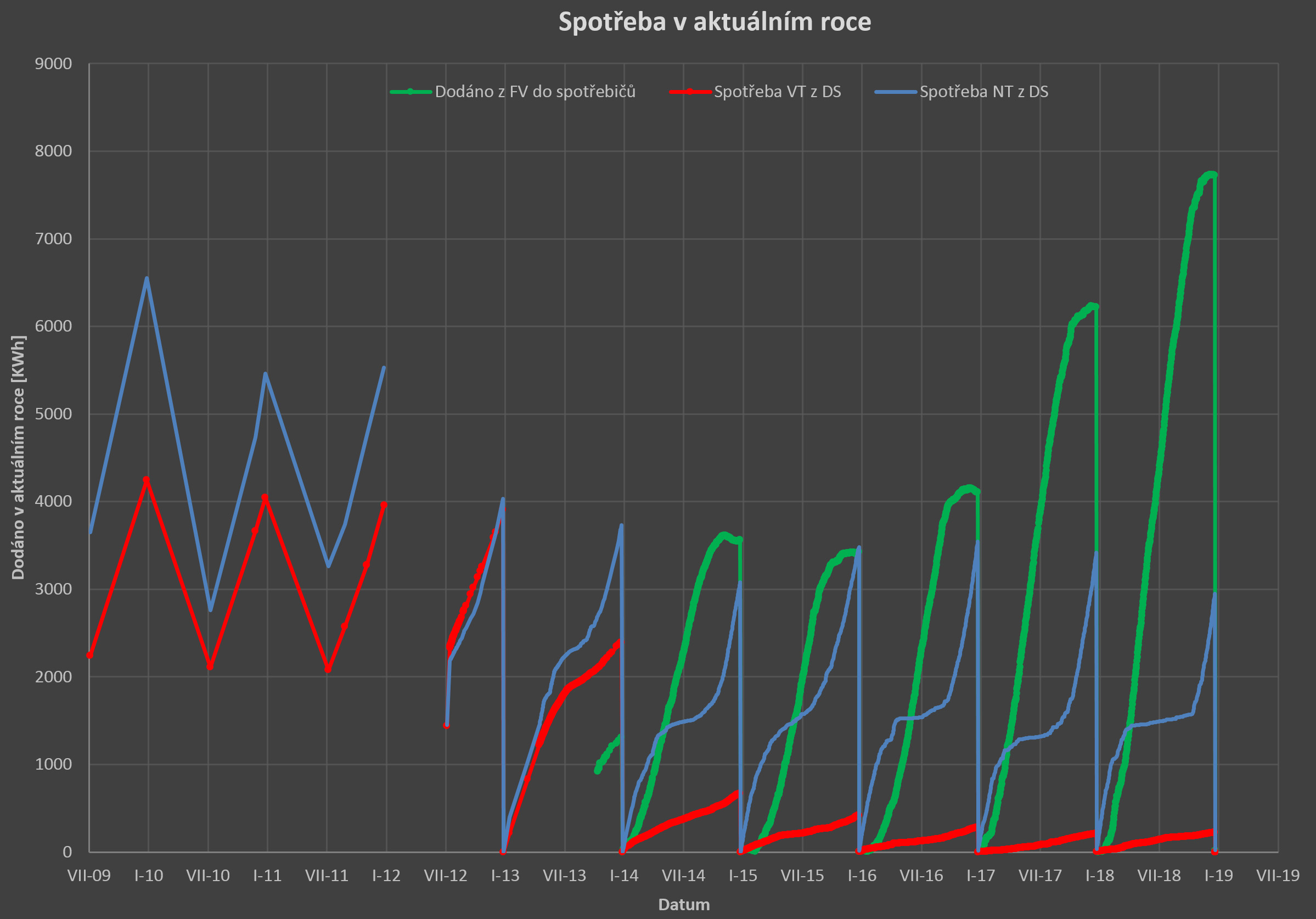

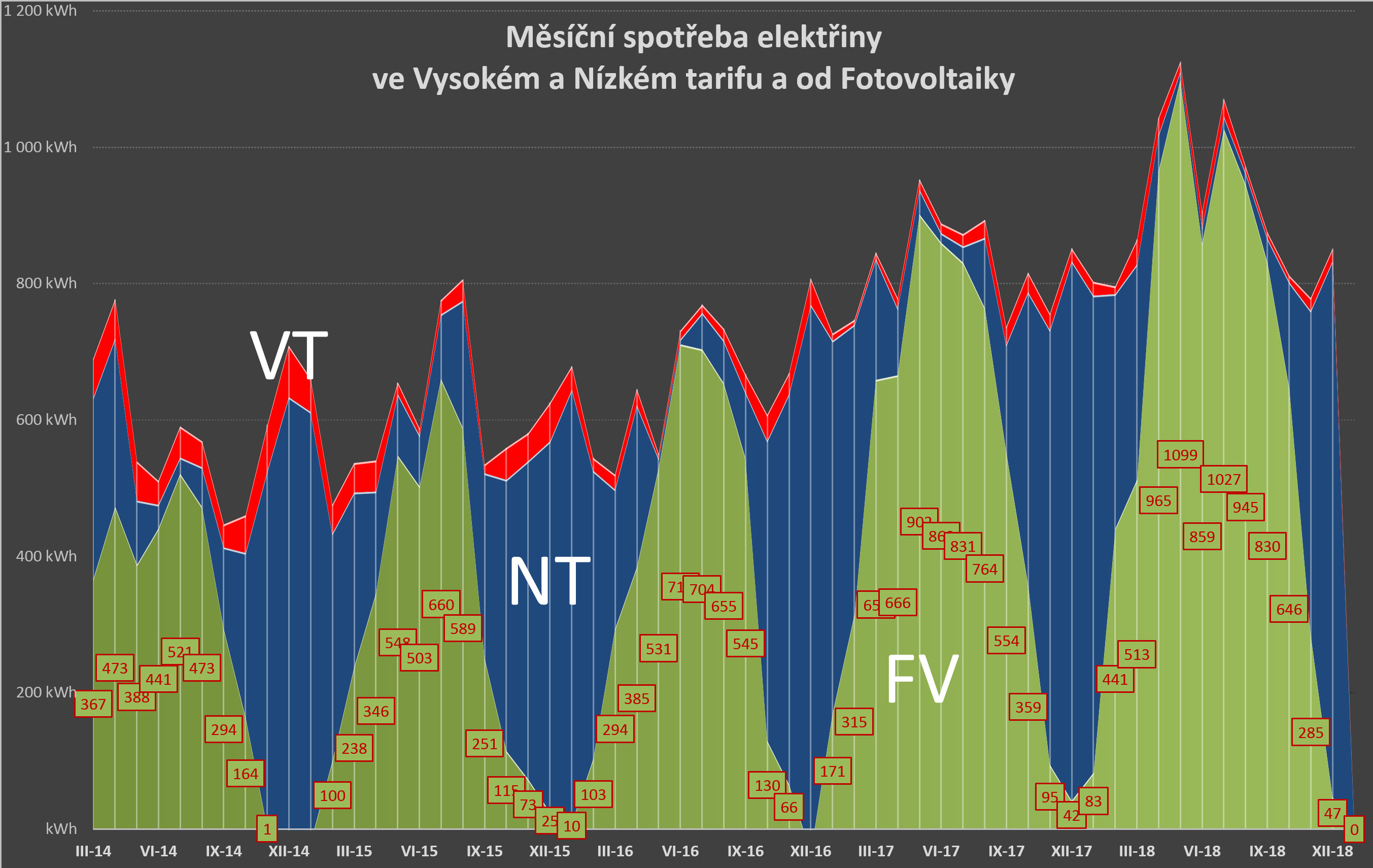

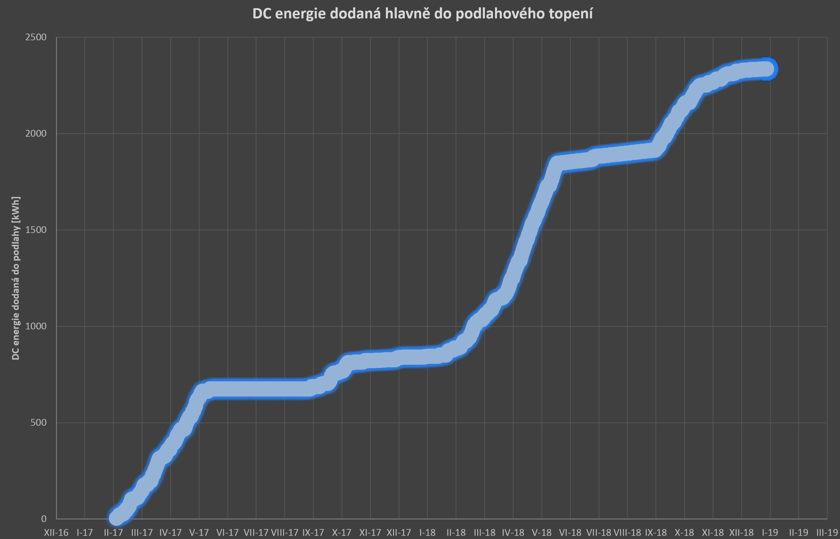

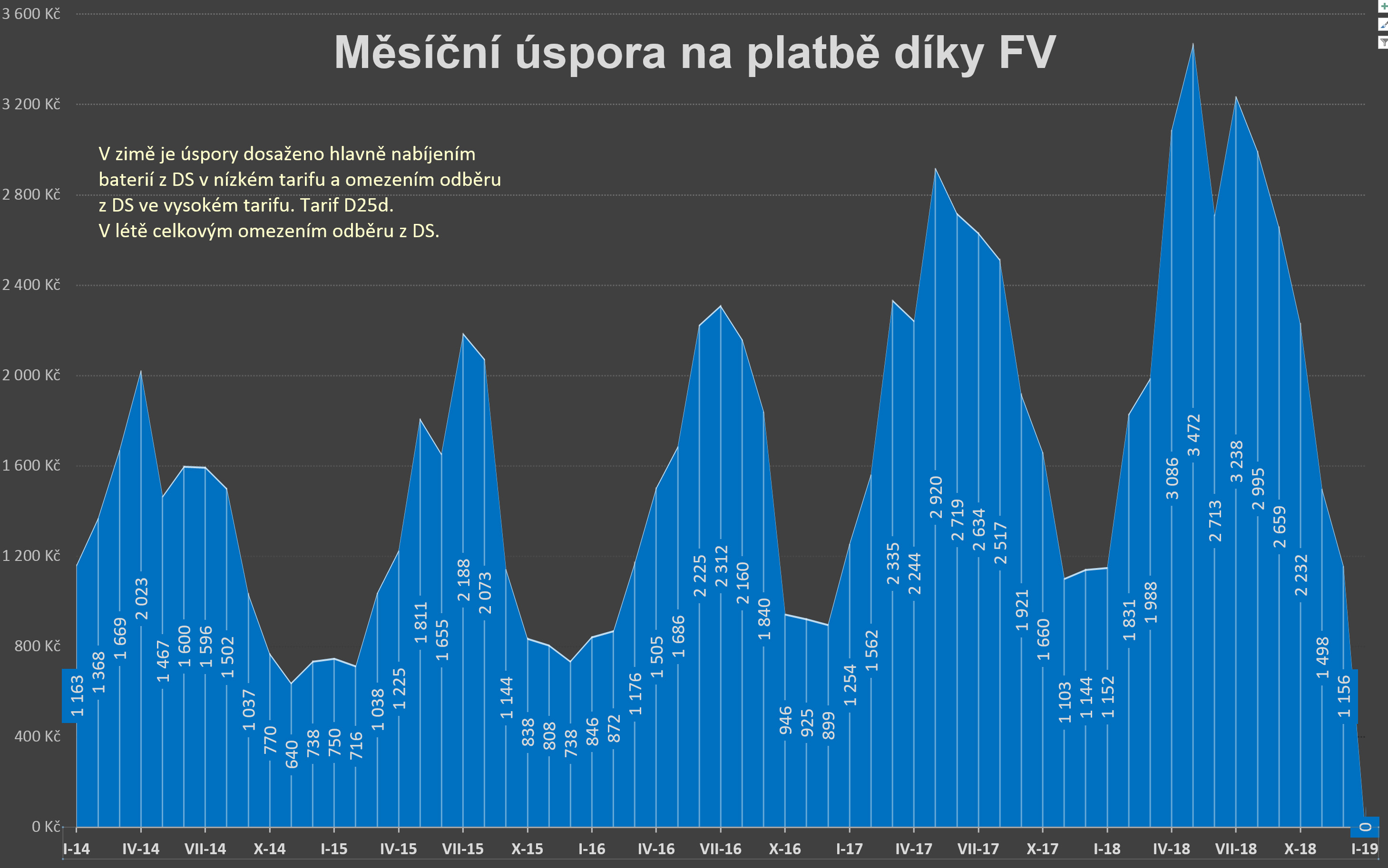

Další rok s FV a možnost ohlédnout se zpět
1. Díky FV poklesla spotřeba z DS a díky dobíjení baterek v době nízkého tarifu (tarif D25d - 8 hodin NT, 16 hodin VT) poklesla podstatně spotřeba v době vysokého tarifu. Zatímco spotřeba z FV stále stoupá, spotřeba od distributora mírně klesá. 2. Rozšíření elektrárny o další panely a baterky na 14 kWp a 370 Ah.
- To umožnilo vyšší využití přebytků v přechodném období (jaro, podzim) na podlahové topení.
- Spínání topení bylo zautomatizováno dle SOC baterií.
- Stále jsou k dispozici přebytky a až překonám lenost a natáhnu DC vodič do další místnosti, bude i v ní připojeno podlahové topení na baterii.
- Už dva roky čeká DC spirála na umístění do boileru (Dražice 2x 300l paralelně). Čeká, až bude potřeba dělat údržbu boileru, aby se tam dala. Zatím se boiler nahřívá fototermikou + 2x spirály na 230V z DS a 1x230V z FV. 3. Baterie pokrývají dlouhodobě asi 35% spotřeby domácnosti. Přes léto (protože je dlouhý den) dodávají jenom 25% spotřeby domácnosti, zato v zimě 45%. Ta zbývající elektřina do sta procent se spotřebuje přímo cestou: FV panely -> Regulátor -> Měnič -> Spotřebič, nebo (hlavně v zimě: Nízký tarif -> Spotřebič). Přestože cena elektřiny z baterií je vysoká, není možné bez omezení komfortu domácnosti spotřebu z nich snížit (znamenalo by to maximalizovat odběr dle výroby elektrárny, popřípadě zapínat spotřebiče přímo na nízký tarif) 4. FV nejsou jenom náklady, ale i nějaká úspora za platby distributorovi. Úspora je závislá na cenách od distributora, takže až distributor desetkrát zdraží, uspořím desetinásobek a budu boháčem. A tím se taky zkrátí návratnost vložených peněz, která je zatím v oblasti nenávratna.
