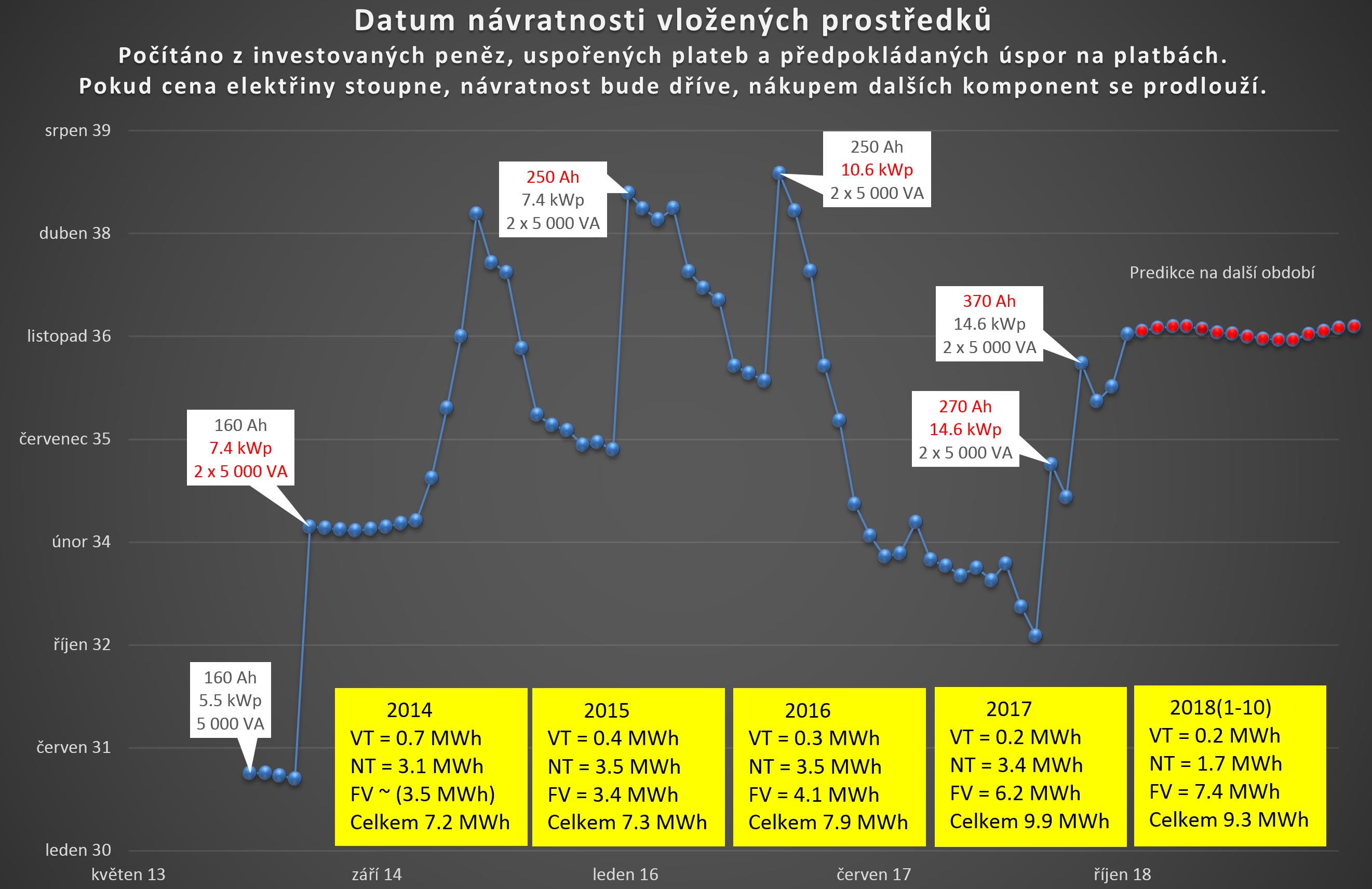

Kdo chce zaplakat, tak se může podívat, kdy se mi (ne)vrátí vložené prostředky do FV elektrárny. Do elektrárny jsem investoval postupně - v bublinách jsou popisy jak se elektrárna změnila. Každá změna znamenala utrácení peněz a to se okamžitě projevilo oddálením návratnosti dále do budoucnosti. Na druhou stranu každá změna přinesla zvýšenou výrobu (= spotřebu) a tedy se následně datum návratnosti přibližovalo.
Zatím všechny investice vedou k následnému přibližování návratnosti, protože je stále jak tuto extra energii smysluplně využít. To je vidět poklesem v roce 2017, kdy se elektřina v přechodném období začala využívat na podlahové topení.
Optimisticky v roce 2036 oslavím den návratnosti vložených peněz. Samozřejmě pokud ČEZ zdraží, budu slavit dříve.
