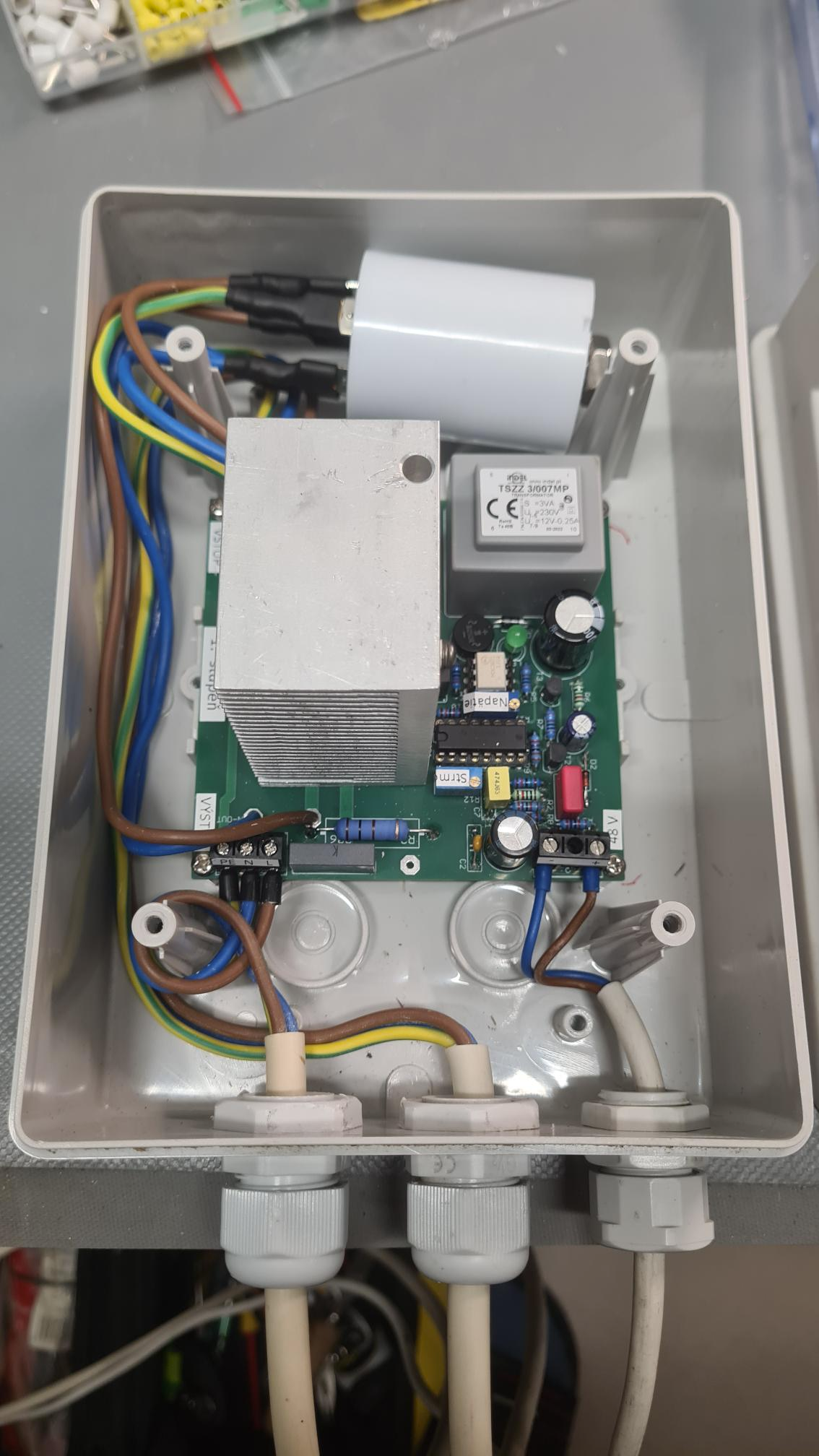

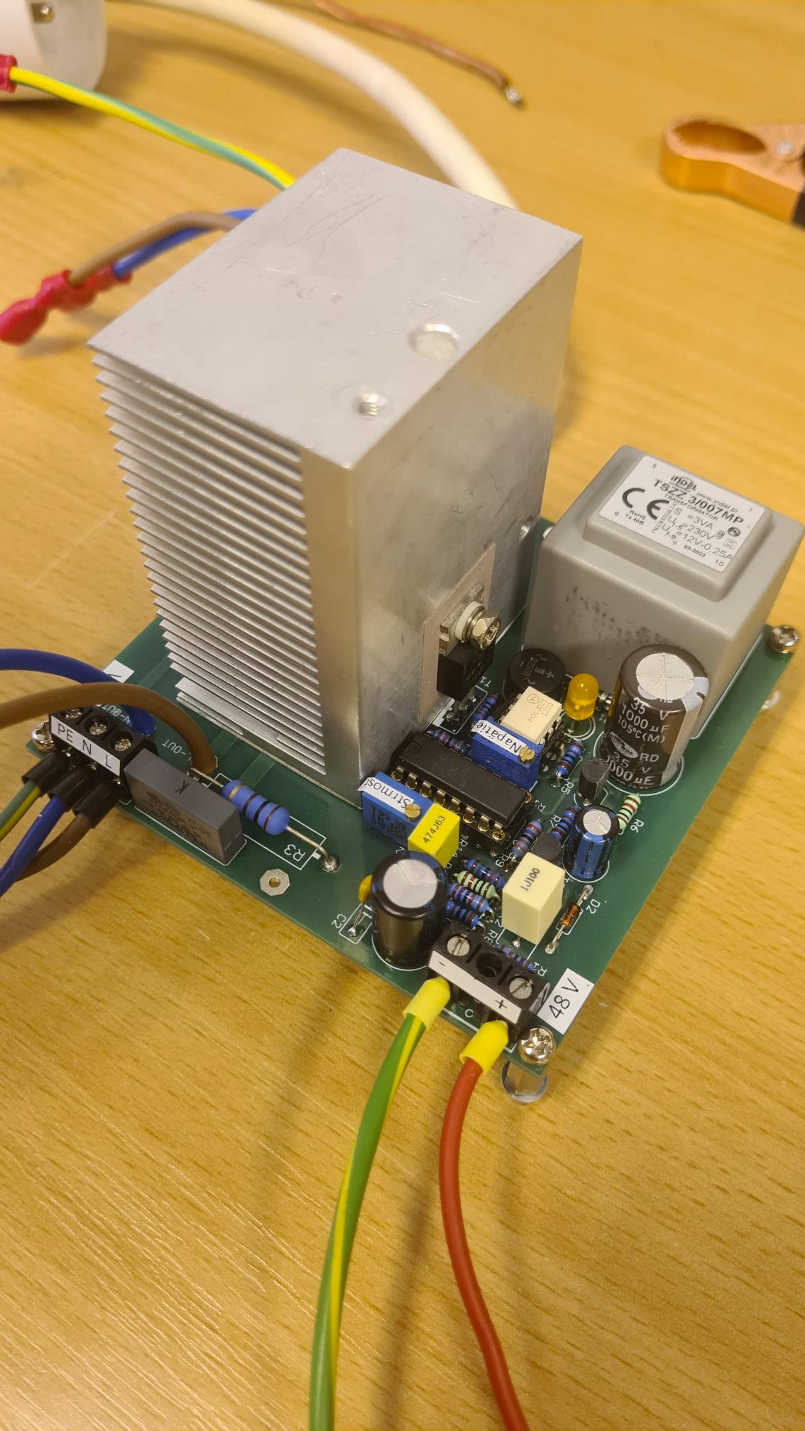

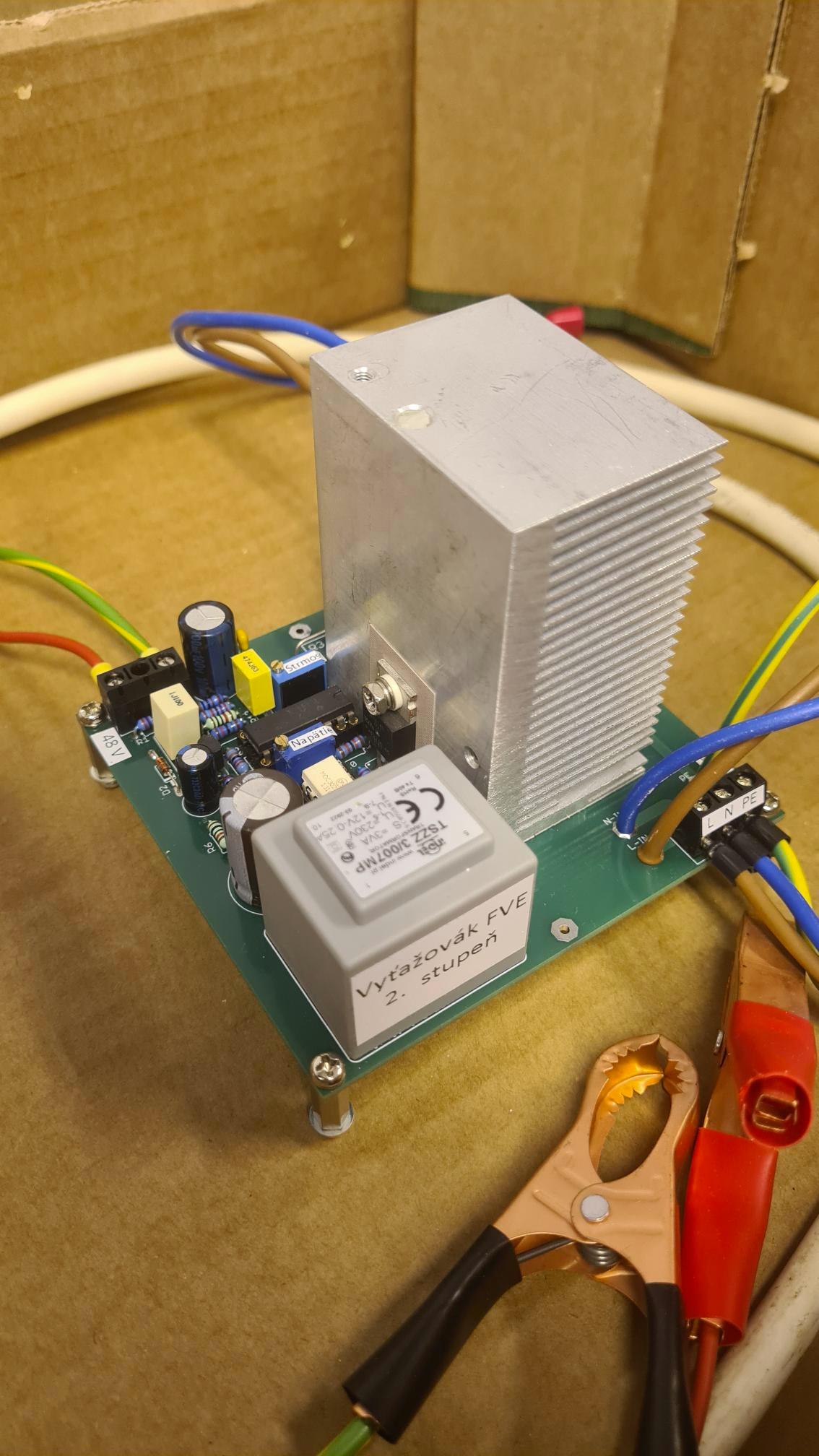

Caute chlapi, idem sa aj ja pochvalit vyrobou dosky.
Funguje to dokonale a od prveho dna, ked som to zapojil tak vytazujem vsetko co sa z panelov da dostat
Navyse ani na nastavenie som nepotreboval ziadny osciloskop (iba pevne nervy), startovacie napatie som udrziaval na 53,5V a nasledne som ladil strmost (jemne doladenie trvalo cca hodinku).
Za tyzden prevadzky ale nebol ani jeden cely slnecny den, ale uz aj pri zamracenom pocasi to krasne vytazuje vsetko co moze.
Uz mam vyrobeny a zapojeny aj 2. stupen, ktory zacina na 54,5V.
Dakujem Marekovi za jeho navrh vytazovaca

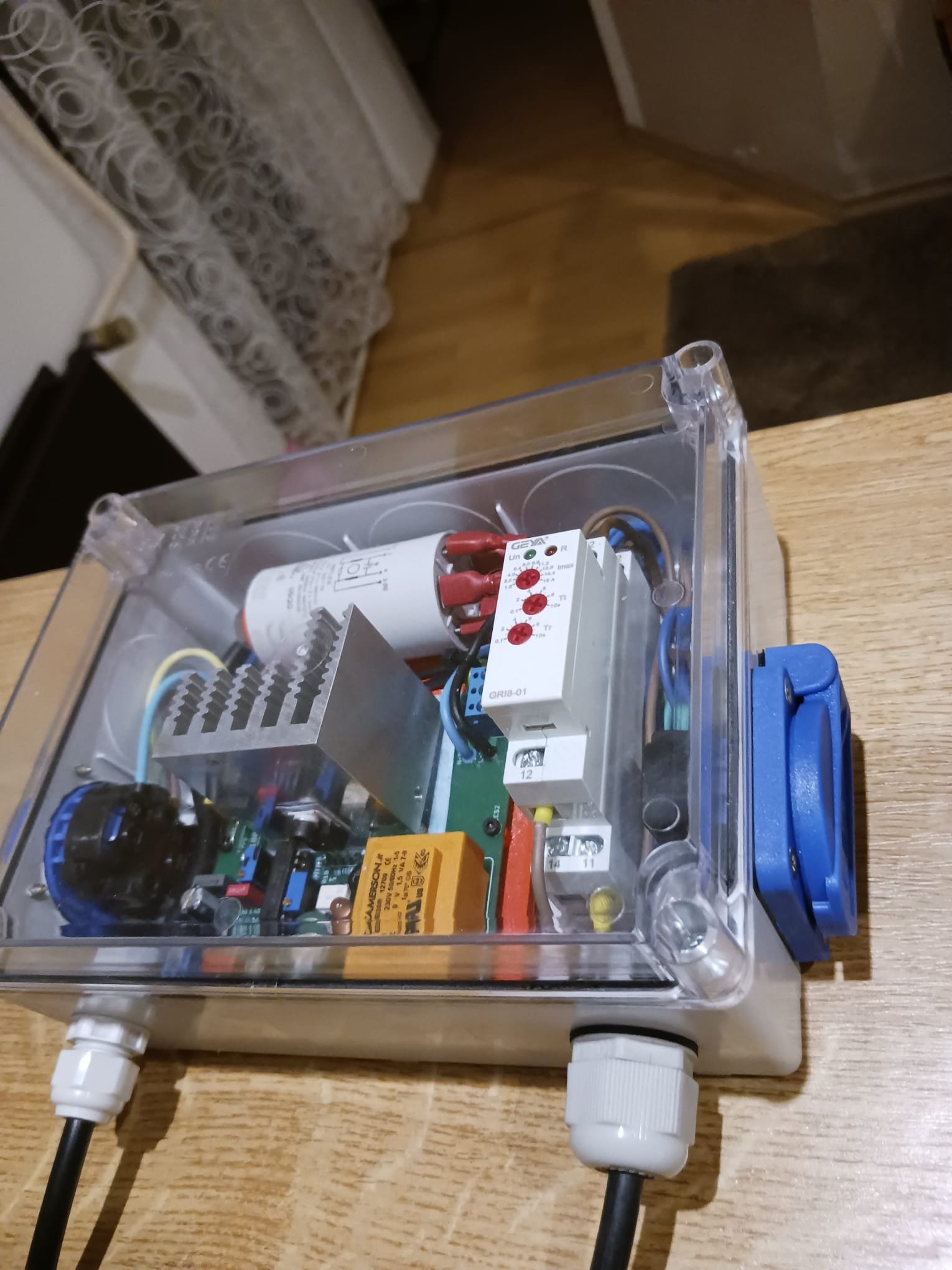

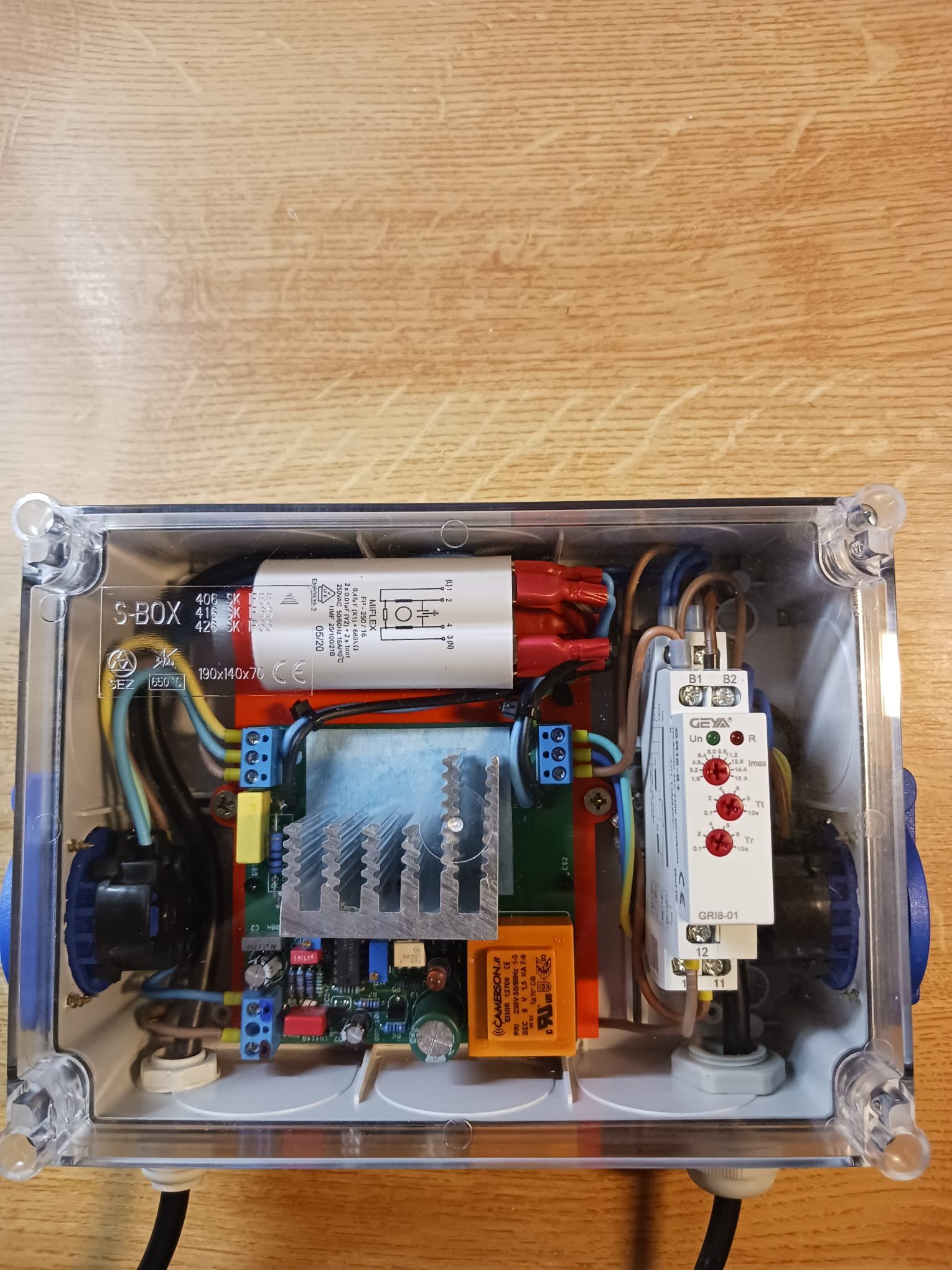

Provozuji tento dvoustupňový vytěžovač. První stupeň na 53,5V do bojleru 2,2kw s plným otevření na 54V a druhý na 54V do podlahy 1,8kw nebo do bazénu 4,5kw.
Vytěžovač funguje na první zapojení, je ale dobré jej nastavit na regulovatelném zdroji.
