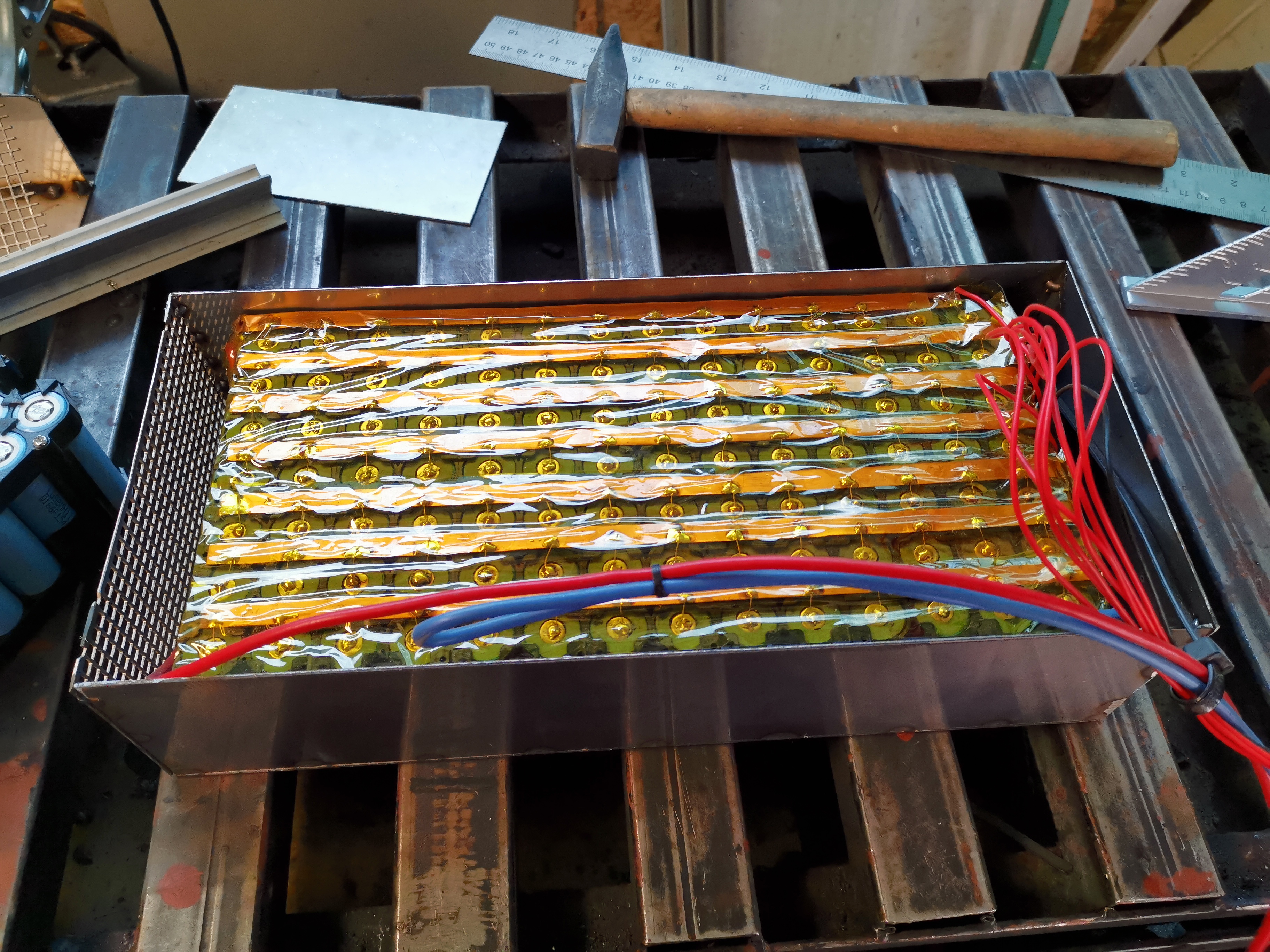

musim se zeptat... proc jsou vsechny clanky takhle? proc nejsou clanky otocene a pojistkove draty nejsou primo na busbary na opacnem polu?

bol to moj prvy pokus.... napadlo ma spajat clanky ze plus a minus jednym plechom, aj taky som objednal ale ze sa da aj poistkovym dratom a bude to jednoduchsie mi nejak nedocvaklo kua
dalsi pack skusim tak, vdaka

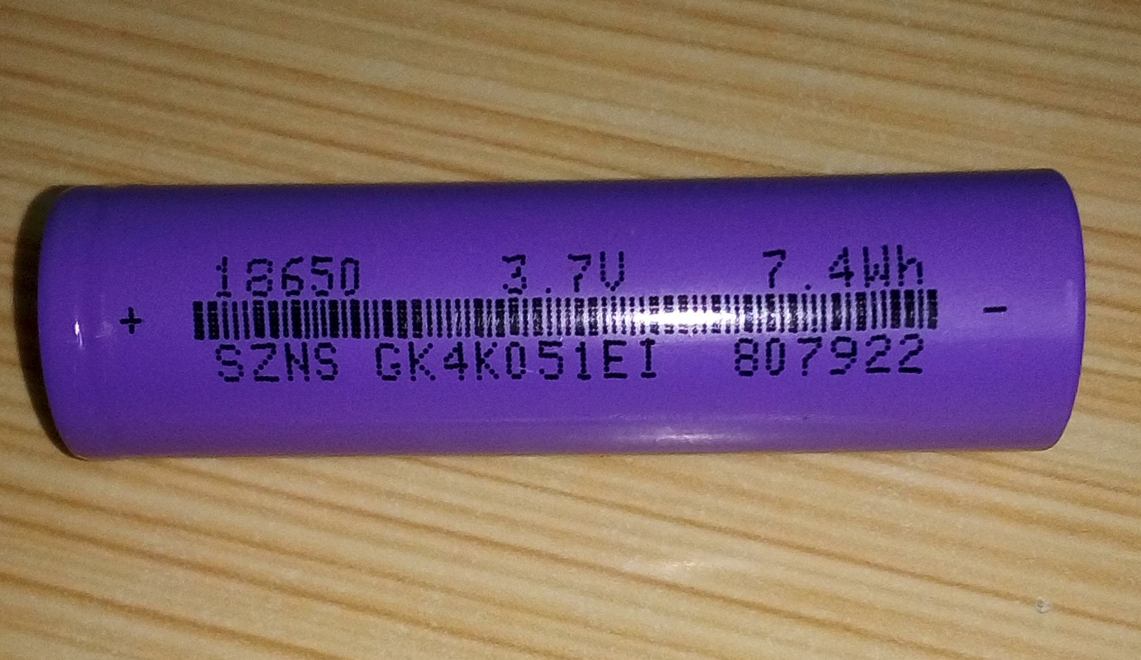

Ahoj, chci se zeptat, jestli náhodou někdo nevíte co je tohle za baterky
- Příspěvky: 3777
- Reputace:585
2Ah článek li-ion proč?

Jo ty 2Ah sem spočítal taky, šlo mě spíš o nabíjecí a vybíjecí proud. Na tom secondlife sem právě nic nenašel.

http://www.geegood.com/productshow.asp? ... 42&cid=007
tady píšou vybíjecí 2C a nabíjecí 1C. Vnitřní odpor 60mOhm.
https://secondlifestorage.com/showthrea ... 592&page=6
tady je snad i nějaký test.
PS. Naučte se hledat.

Nastal čas poskádat z vytříděných článků 18650 baterii 24V. Měl jsem v plánu poskládat blok 7s20p a podle možností další takové bloky připojovat na společnou sběrnici. Mám v plánu zatím 5 takových bloků. Tedy 700 ks článků. Výhody spatřuji v tom, že takové bloky můžu odpojit pro potřeby údržby, opravy atd. a zbytek může dál normálně pracovat.
Nejčastěji je ale k vidění jiný způsob stavby baterie. A to blok 80-100p a takové bloky pak spojené v serii. Výhodou by mohl být snadnější možný přechod na 48V přidáním dalších bloků v sérii. U mě s tím nepočítám a 24V je konečné napětí baterie.
Jaký názor máte na způsob stavby baterie? Má některý způsob větší přednosti?

ja som zvolil prvy sposob pretoze mam to iste 7s20p, kazdy blok je v schranke z nerezoveho plechu pre pripad poziaru. zhori jeden ostatne idu dalej. na 48 spojim dva boly do serie. je to skladnejsie, da sa to prelozit, previezt....

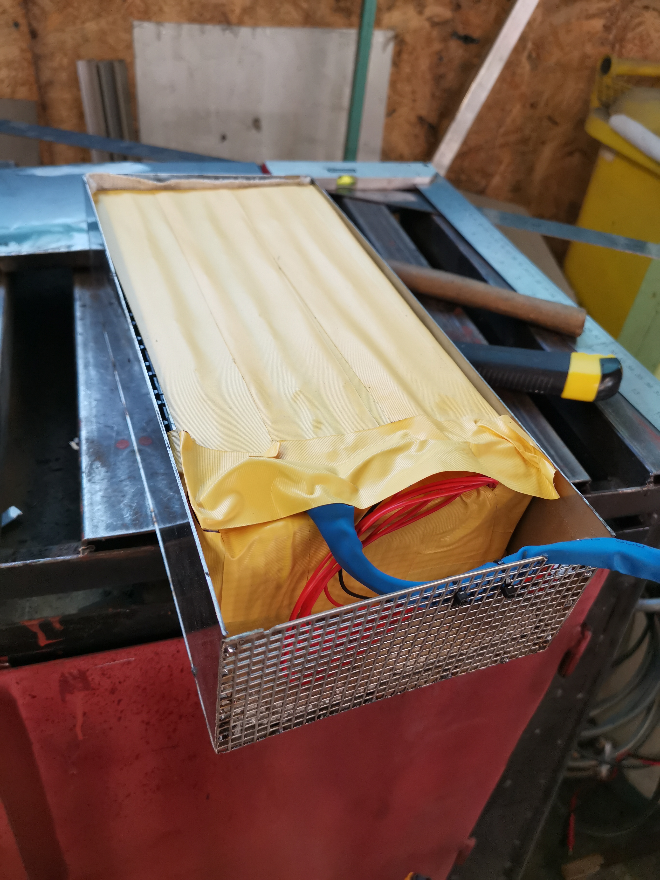

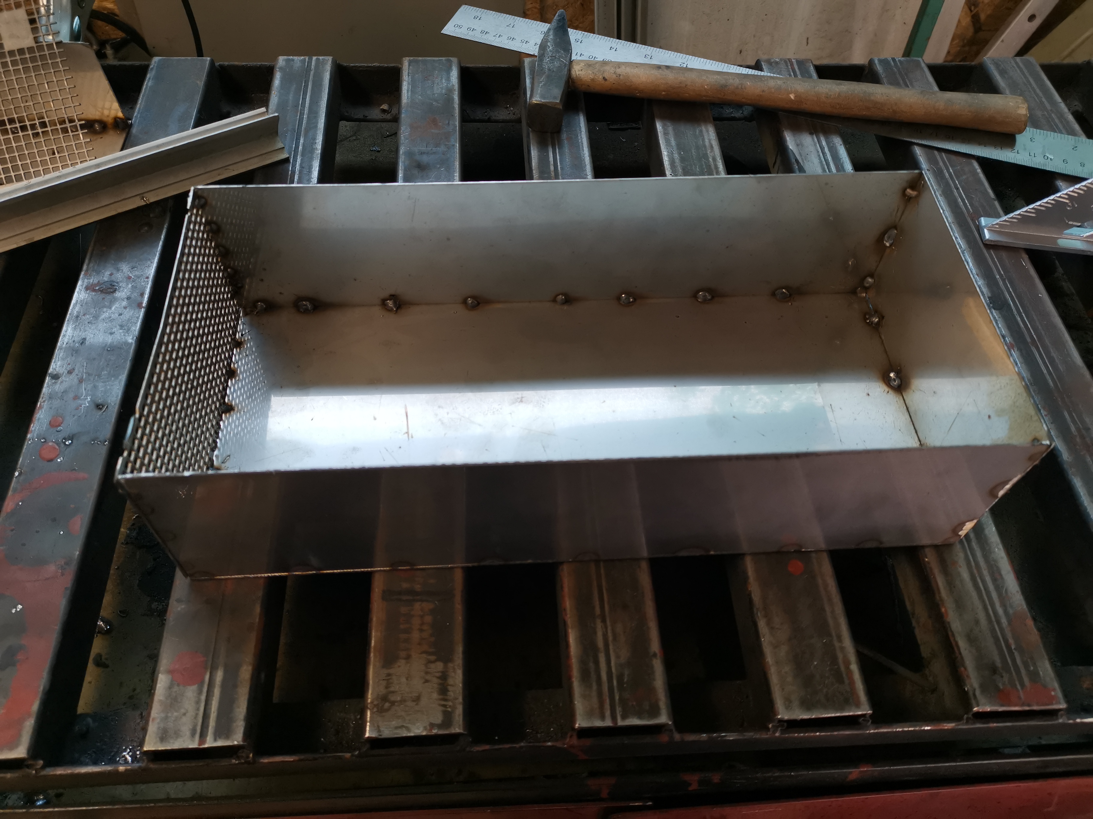

zacala vyroba boxov z nereze, co vy na to?
z kazdeho pojde silovy vodic a balancovaci konektor

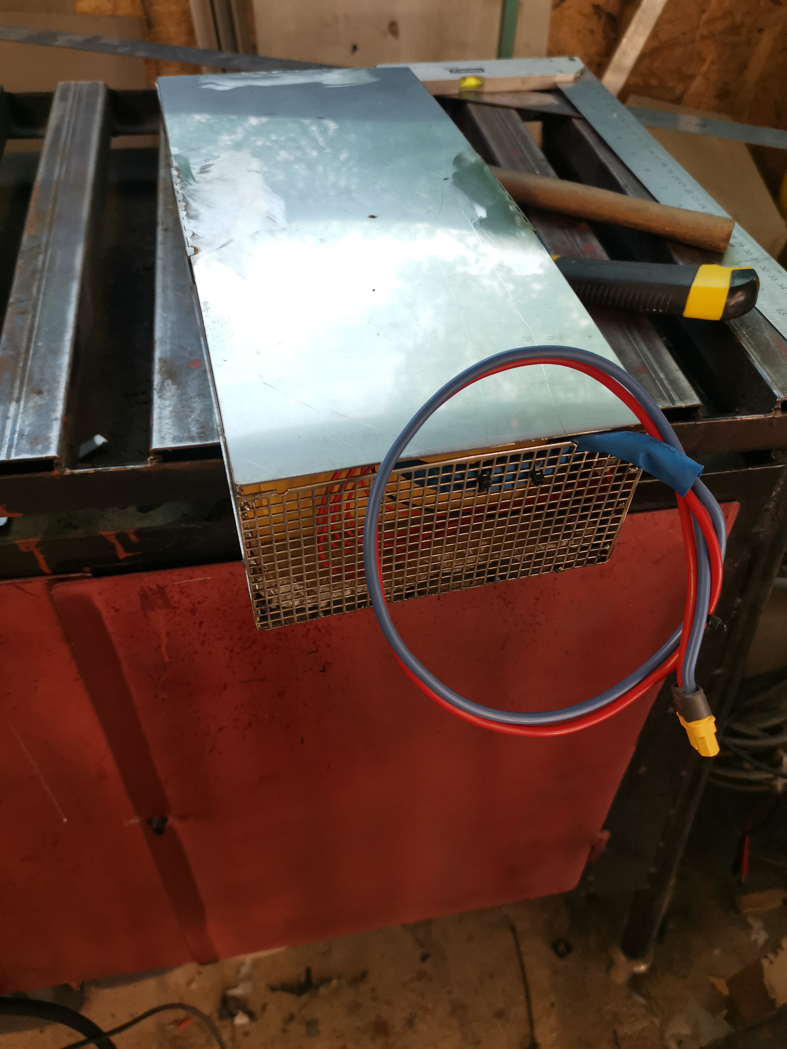

hotovy protipoziarny box
- shuty
- Příspěvky: 782
- Reputace:61
chcel by som to vidiet horiet, test zahorenia asi nespravis, co?matobabetak píše:hotovy protipoziarny box
