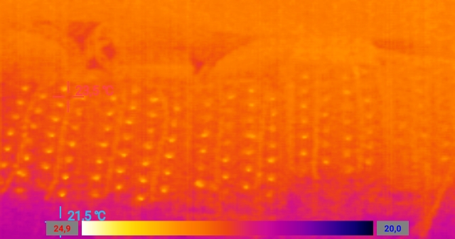

Pokiaľ nebude v každom článku 3. elektróda detegujúca skrat, tak asi degradujúci
článok zistíme len termokamerou.
Pochybujem, že by riešenia BMZ, Victron, SMA, LG, Samsung, Tesla, Pylontech mali
nejakú detekciu degradácie, ak o nej viete, tak mi dajte nejaký článok.
Koĺkí z vás si takto termokam. denne prejdú všetky 18650-ly, Winstony, Pb články etc. ?
Koĺkí z vás klimatizujú články na 18 až 21 *C ?

já, tak jednou za rok. U Winstonů mě spíš zajímají spoje...
