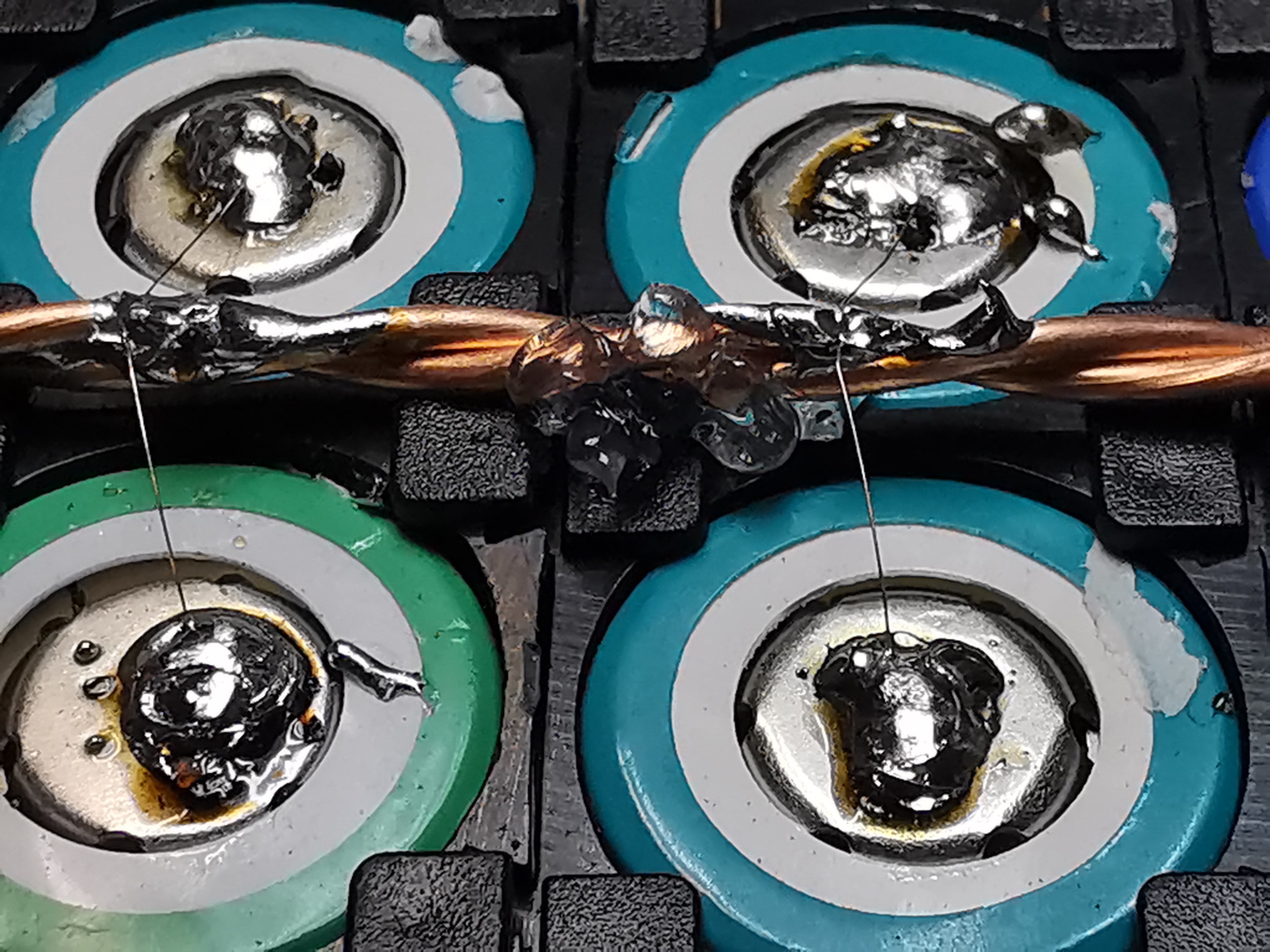

V cya vodicich se vzrustajicim prurezem roste i tloustka dratku. Staci si to pomerit a zkusit pri jakym proudu se pretavi.

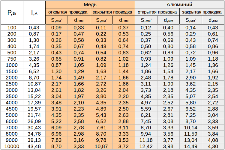

bude 20p , maximum pojde 1A nabijanie a vybijanie na clanok ...tam by stacilo do 3A, je tato tabulka ta co myslim ? prudove zatazenie vodica podla priemeru, pre med a hlinik ?

tak to ani nenajdes. Proudovy zatizeni je jedna vec tyto tabulky jaksi nepocitajis tim ze se ty draty ttavily.
Pokud chces jit tak nizko tak zkus dejme tomu cya 0,5 jeden vlasek ustrihni a zdrojem s proudovym omezenim to zkus.
tabulka v lidske reci je i tady
http://www.kabelyvodice.cz/technicka-po ... ud_zat.php

Ješte má vliv délka drátku a jak je ukončen. Když je cca 0.5cm dlouhý a na koncích připájen k masivní sběrnici a obalu článku, tak tohle odvede mnohem víc tepla, než když je drátek jenom vytaženej na jednom konci z původní licny a na druhým třeba připojenej krokodýlkem a ještě dlouhej třeba 3cm... Ještě doporučuju tyhle drátky od článků podložit aspoň kaptonovou páskou a stejně je překrýt shora - když už se přetaví, tak se aspoň nerozeběhnou žhavý kuličky kolem, kapton vydrží fakt hodně...

Já se učil v době kdy se ještě pojistky směly za některých okolností opravovat. Základní poučka byla že jeden drátek z 1,5mm2 licny byl za 6A.
Ale při stavbě baterie se vůbec nepočítá s proudem z nebo do článku, tam se počítá s proudem ostatních článků do zkratovaného, takže spíše v desítkách až stovkách A. Takže klidně 0,15mm2 žíla ze zvonkového drátu, nebo spojařského kablíku. Při použití hodně tenkých drátků hrozí že třeba při větším proudovém nárazu dají články s nižším vnitřním odporem větší proud a drátek se přepálí. Potom nastane lavinový efekt, který skončí přepálením posledního. Čistě teoreticky.

Používám jeden drátek z CYA 6 mm2, má průměr okolo 0,3 mm a pálilo se mi to někde kolem 10 A, CYA 10 mm2 má průměr drátku asi 0,4 mm a to už se mi zdálo dost, ale myslim, že by to bylo taky ok. Stavim s toho baterky 20p, zrovna tady jednu dokončuju, řekl jsem si, že poslední, jestli se zadáří, tak ji do štědrého dne uvedu do provozu. Pospojovat, aby se vyrovnala, donabít......

0.2 mm průměr, měděný pocínovaný z Číny se přepaluje až při 8A.

Tabulka priem. od 3 do 295 A.
http://electricguru.in/page_view.php?id=29

skoda jen tech awg a inch rozmeru, jinak uzitecne

To iste v starej exelovskej tabulke aj v mm. Malo by sa to dat aj vytlacit:)rottenkiwi píše:Tabulka priem. od 3 do 295 A.

Našiel som dratik z cu ktorý do 4 A je v pohode, pri 4,2A nastane prepalenie. Skúšal som aj iné ale tam bolo treba cez 10A.

Vypadá dost slabej, 0,2?
Já používám sykfy, mám 0,6 a snad před pruserem ochrání. Používám ho v 40-60P packách.
Zkoušel jsi i rozdíl v délce drátu, Při jakem proudu se přepálí?

skusal som do 2cm. mal by to byt 0,15mm ale nehcelo sa mi hladat mikrometer. ked bude cela bateria hotova skusim kolko z nej mozem tahat pokial sa odpalia dratiky. ak to bude malo dam o cislo vacsie

Vse co bude v prumeru 0,3-0,4mm je v pohode. Jen opravdu zvazit pri mensim poctu baterii, kolik budu tahat (at, jak Volente psal, nedojde k lavinovemu prepaleni dratku z duvodu standartni planovane zateze).=> S timhle mela i Tesla problemy u nejvykonejsich verzi motorizace 515kW.
