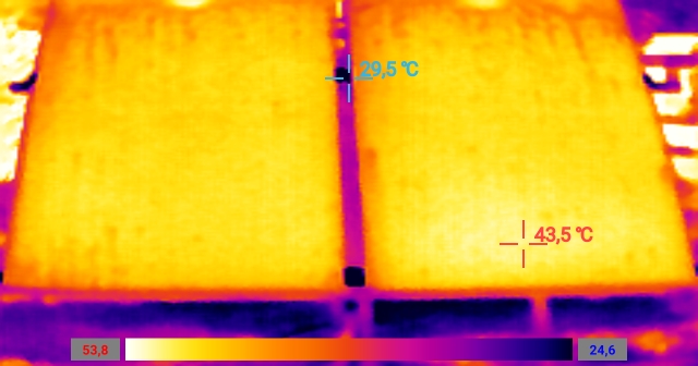

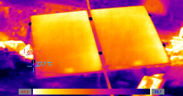

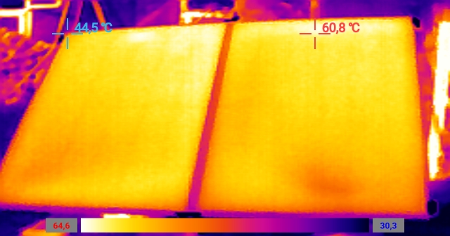

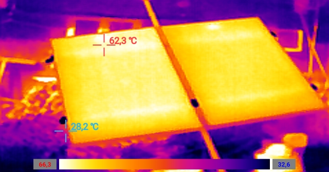

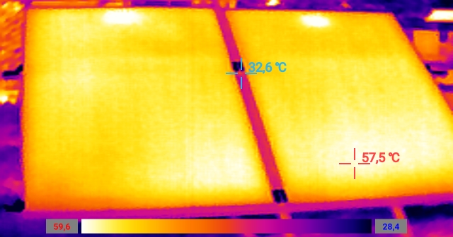

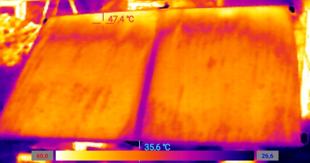

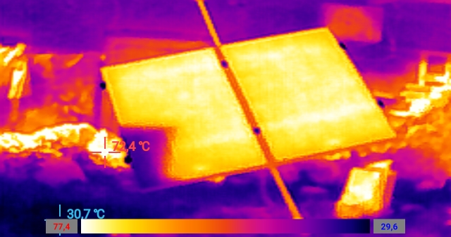

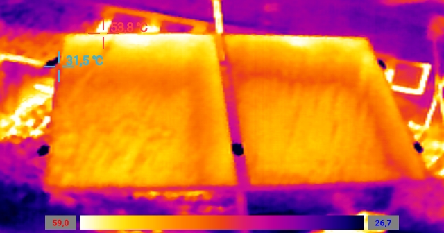

Prikladám tu foto panelov pred a po vychladení vlažnou vodou. Vonku je 25*C.
Horúce miesta sú tam, kde je vzadu Al profil alebo kde je vzadu krabica s diódami.

Ono to neni moc poznat, protoze termokamery dynamicky posunuji paletu. Nejlepsi je mit horky a studeny objekt na jednom snimku soucasne...pak je to videt hned.
No to by som musel, jeden z dvojice
vychladiť a druhý nechať horúci.

A nobo obskládat orosenejma lahvovejma...

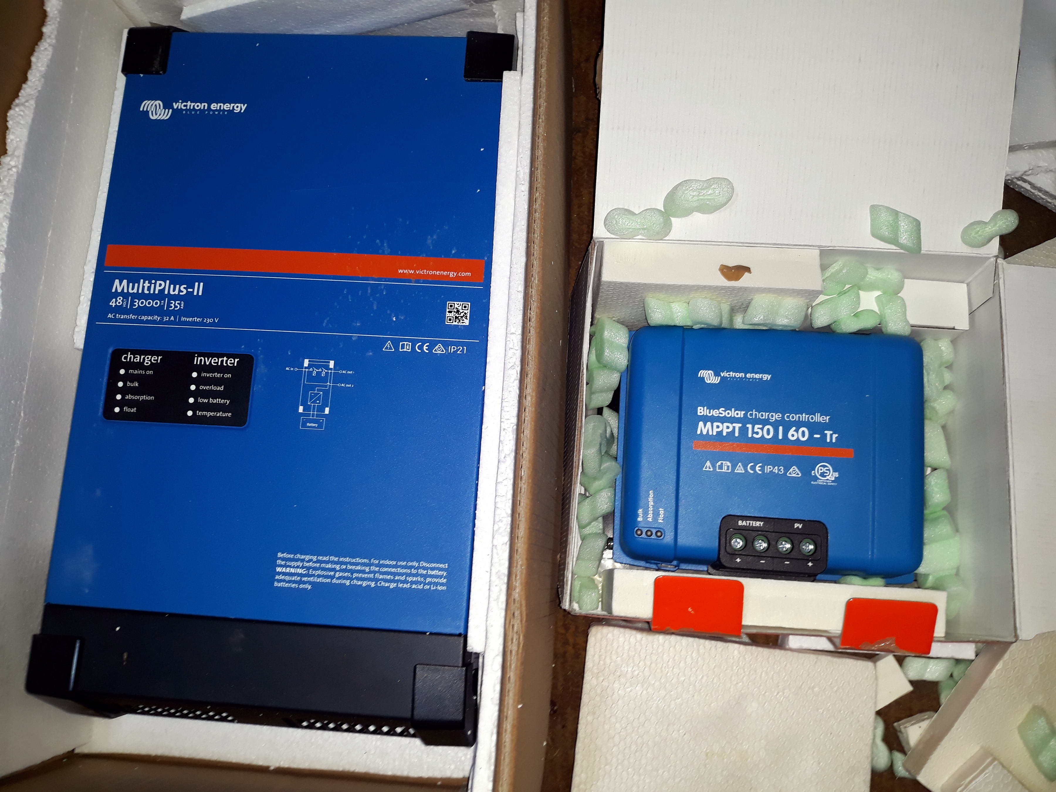

Ďakujem dracekovi za obchod. Takže vo výstavbe je FVE3 na 48 V,
len ešte zohnať 18650 v dostatočnom počte a lacno.

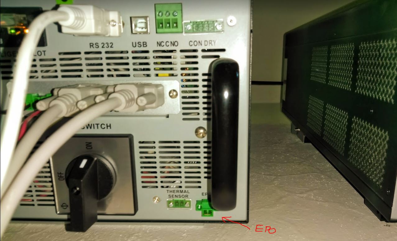

Moje bedny mají zespodu vstup na EPO - Emergency Power Off. V podstatě je to propojka, která je normálně spojená. Pokud se rozpojí, například stiskem vypínače "Central Stop" na plášti budovy, tak se Infini vypnou. Lepší UPSky to mívají taky.
Jako správný výzkumník mám onu bezpečnostní propojku samozřejmě proklemovanou natvrdo:
Trocha teorie zde: https://www.apc.com/salestools/ASTE-5T3 ... _R5_EN.pdf
