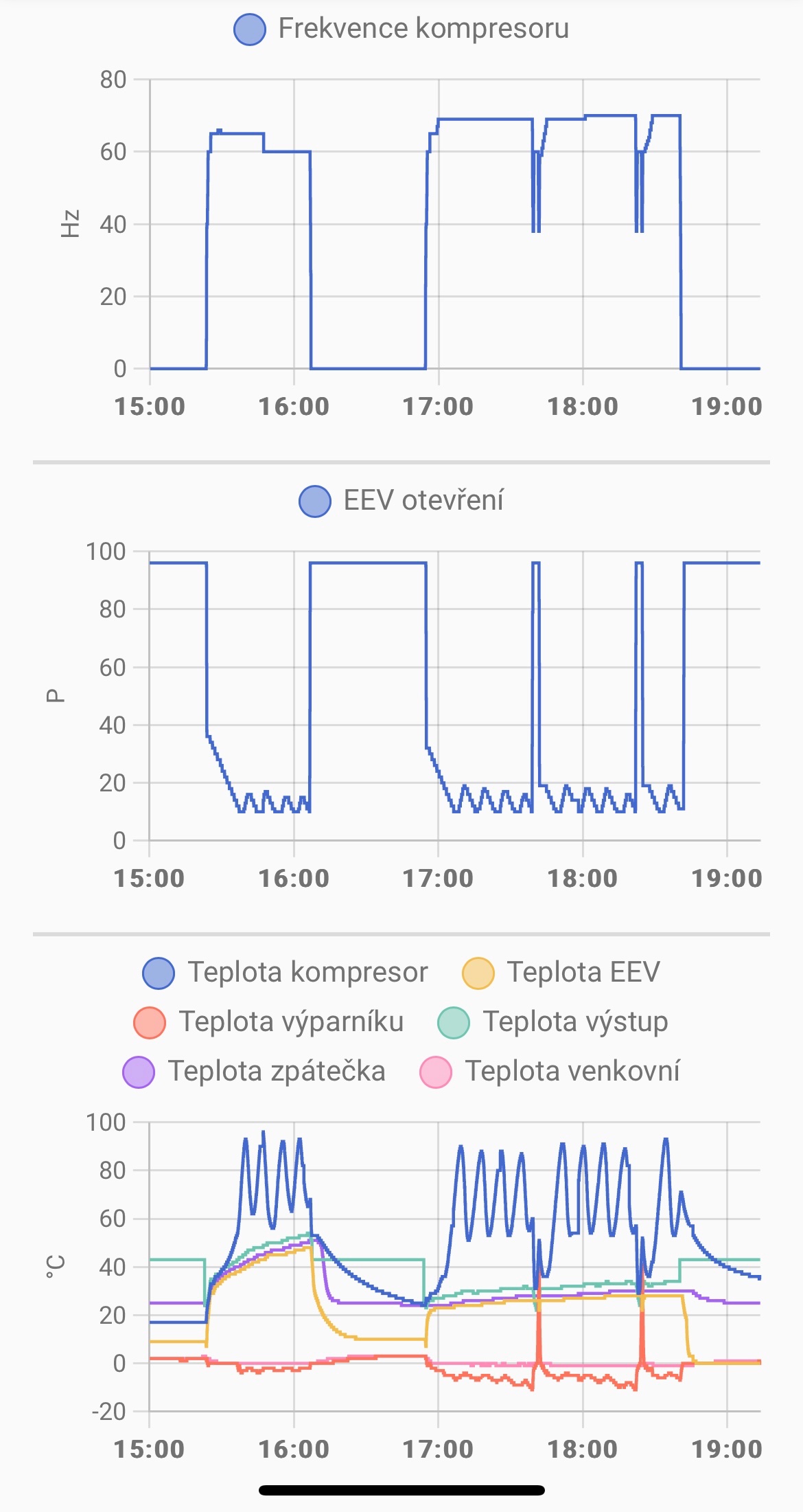

Nastaveno 70Hz a EEV 10. Regulace EEV 10-19 spodni hranice ale teplota kompresoru pri ohrevu TUV vylezla na 96C a pri topeni 35C na 90C. Budu muset zkusit zvednout EEV na 12 protoze frekvenci stahovat nechci pak je problem s ohrevem TUV.

Ono to tu vodu ohřívá i při 55Hz.Podivej se na průtok a teplotni gradient.Když to budeš takto honit dříve ti zamrzne výparnik a budeš reverzovat.V tomto počasi raději beru z výparniku méně tepla delší dobu.Každému vyhovuje něco jiného.

Zkusim teda jeste dat 60Hz a nechat EEV 10 protoze pri ohrevu TUV vetsinou sjede o 5Hz pod maximum a kdyz jsem mel 55Hz max tak na 50Hz uz se stavalo ze nebyl tlak a nechtelo to ohrivat. Prutok jak na TUV a topeni mam 1,6-1,8m3/hod. 96C je uz dost vysoka teplota mi prijde. Koukal jsem na FB ze chladar psal ze minimum EV byva vetsinou u tepelek kolem 50 a to je v nasem pripade nastaveni 10 pro EEV.

O 5Hz to sjíždí i mĕ mám 57 a sjede na 52Hz
Když jsem dělal pokusy mĕl jsem na výparníku -30st.Za 20minut ledová koule

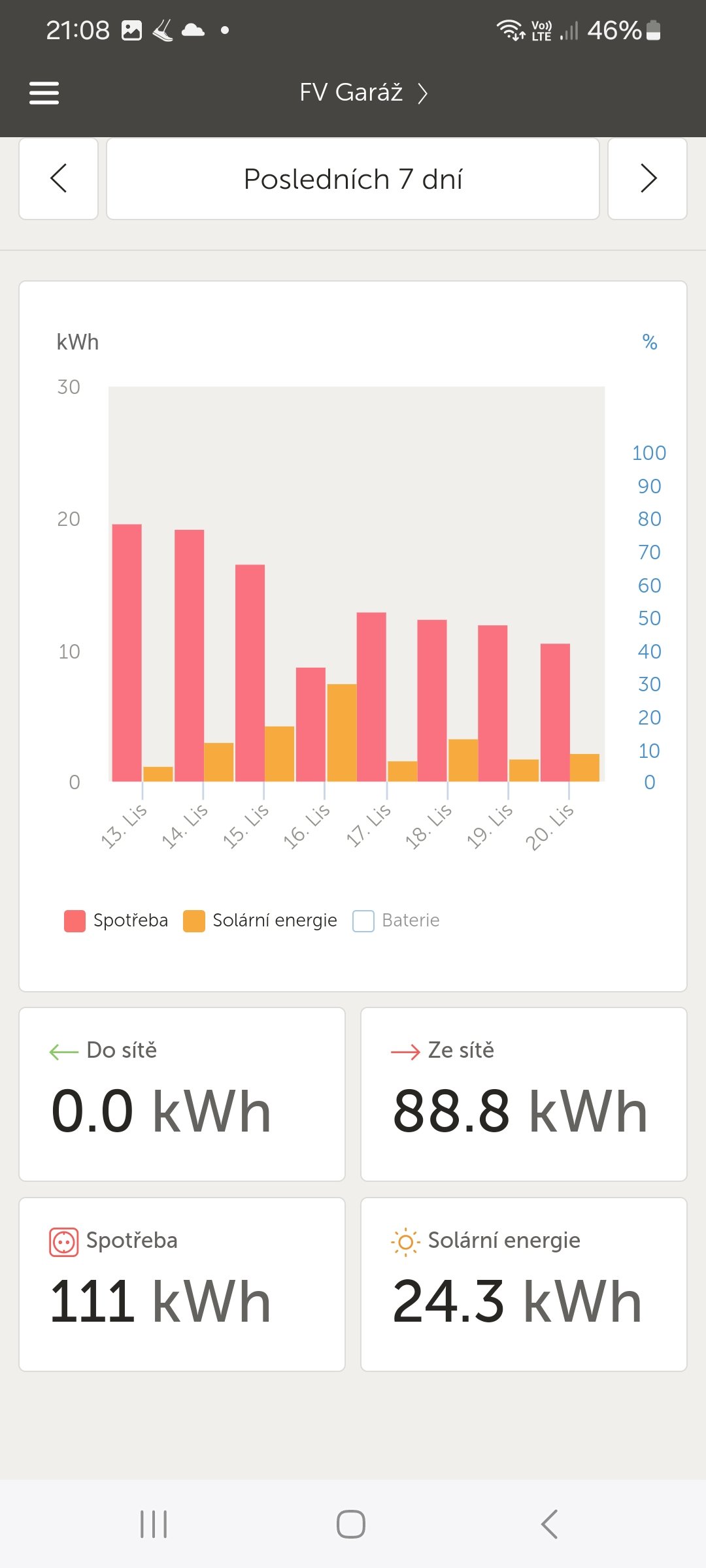

Venku už je zima a dá se odhadnout spotřeba elektřiny u tohoto levného TČ na celou zimu. Mě to vychází na max 120 dní x 20KWh denně,Zbytek utáhne FV, to je cca 2,5MWh/rok, bez topení dřevem.To je nějakých 12000 kč.
