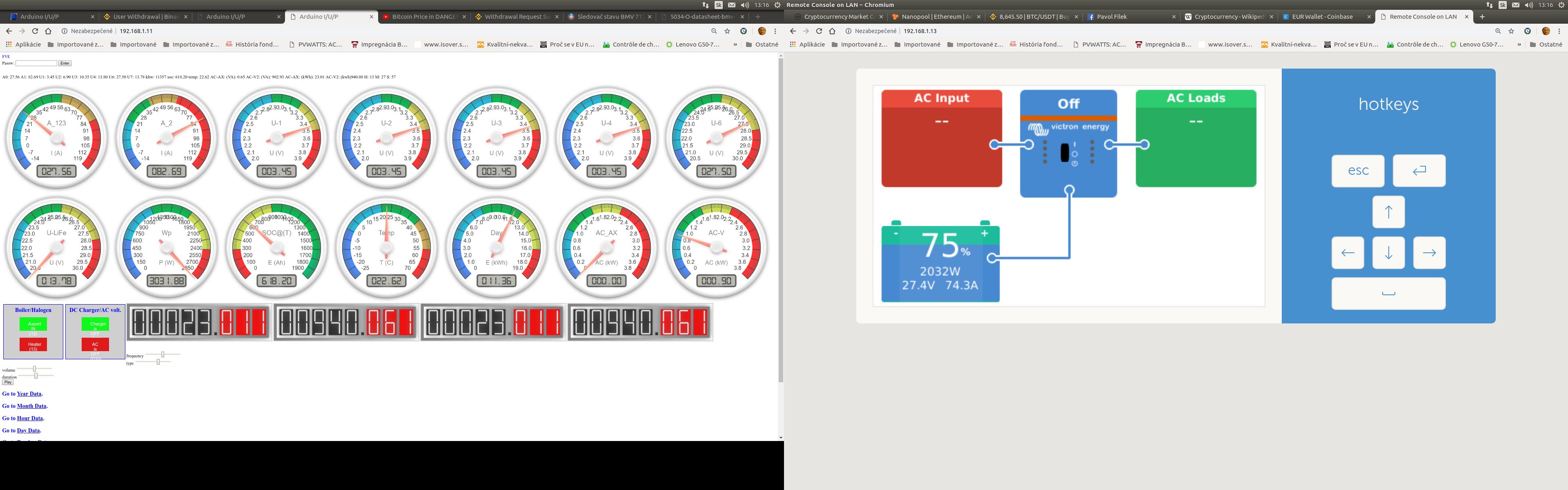

Ja som si na rasp. nahral venus-image-raspberrypi2.rpi-sdimg.zip a potom updatoval. Teraz mam v2.30-48.
Je pravda ze ja mam rasp. 3B a nie B+

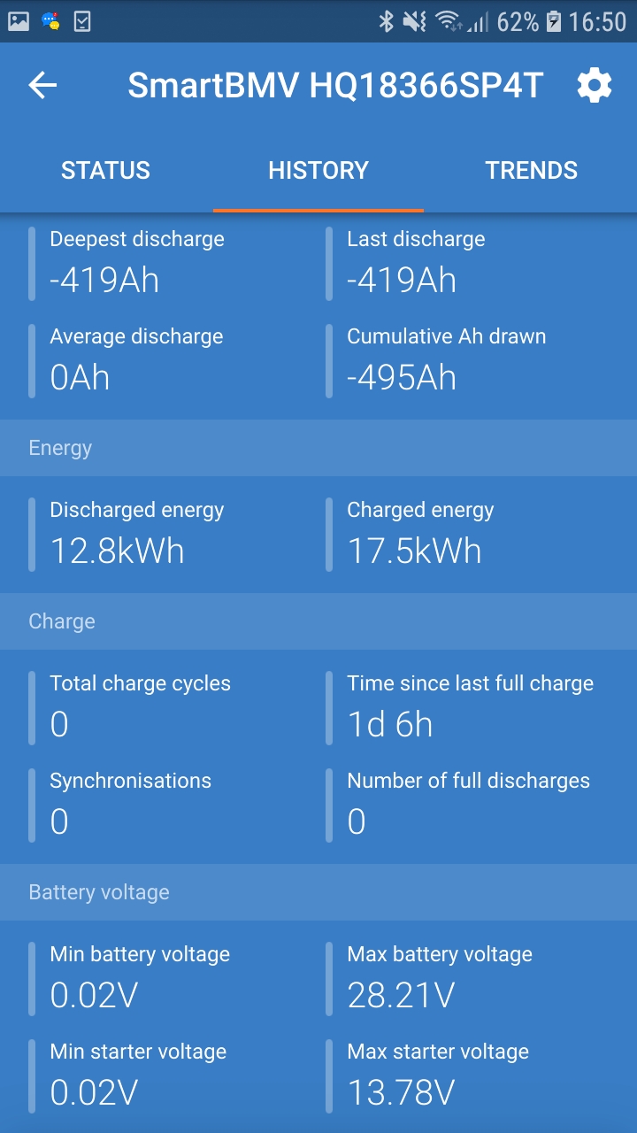

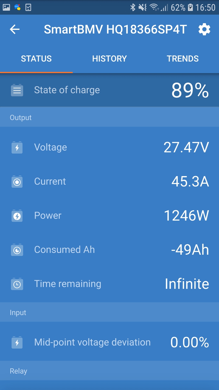

Tu sú nejaké dáta z BMV 712.
Pros:
----- spotreba 1 mA bez podsvietenia.
----- BT
----- app
Cons:
----- Cena

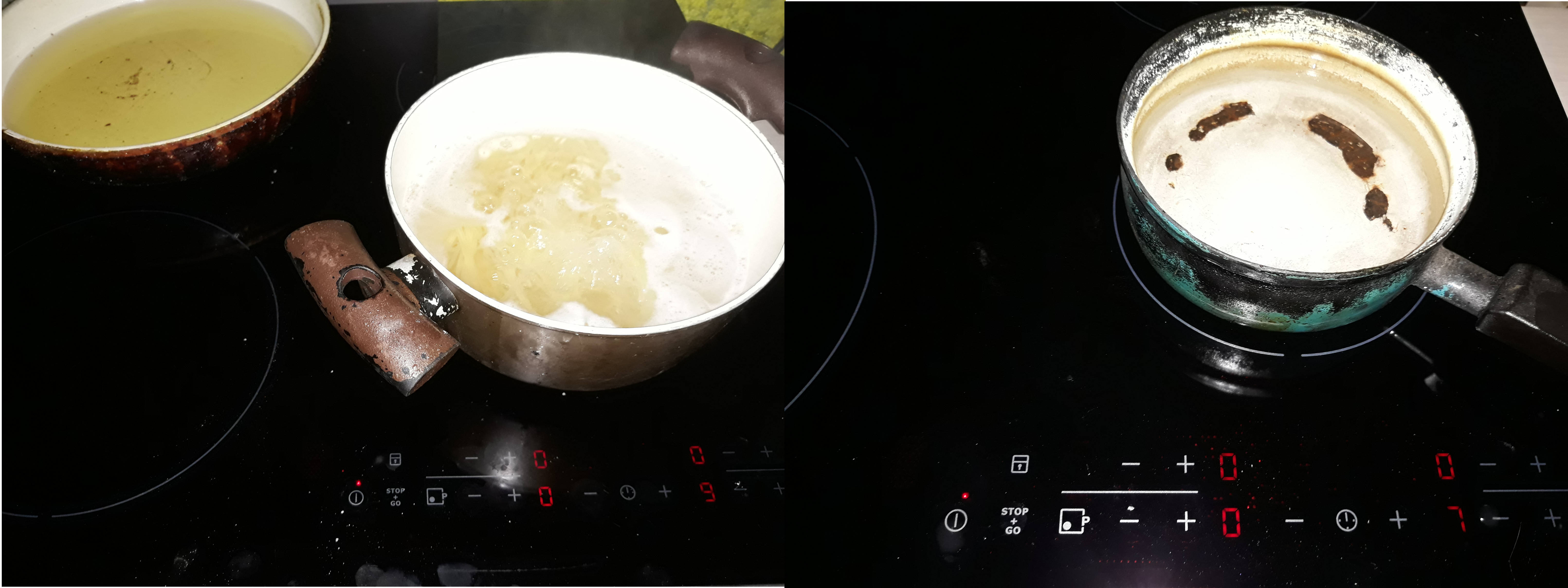

Do kuch. linky som si kúpil indukciu + sklokeramiku hi-lite.
https://www.mall.sk/elektricke-varne-do ... owerfunnel
Výhoda kombinácie je, že možem používať aj iný riad, ako vhodný len na indukciu.
Tiež majú varné zóny funkciu booster, takže predná L dá 3700 W a predná P dá 2500 W,
takže keď tam položím 4 dl vody na čaj, tak to zovrie za 58 sekúnd.
Pripojil som to na Victron Phoenix 5000 VA, cez 4 x 2.5 mm2 Cu a spojil L1 a L2 prepojkou.
Indukcia má fuknciu, že rozdelí výkon na 3700 + 3700 na dve fázy, ale ja to budem používať
max. na 4000 - 5000 W.

Tak Raspbian mi ide bez problémov a Venus GX image nejde ani za .....
Ďakujem Danovi, že mi poslal ten správny image.
Už to ide.
Už to ide.

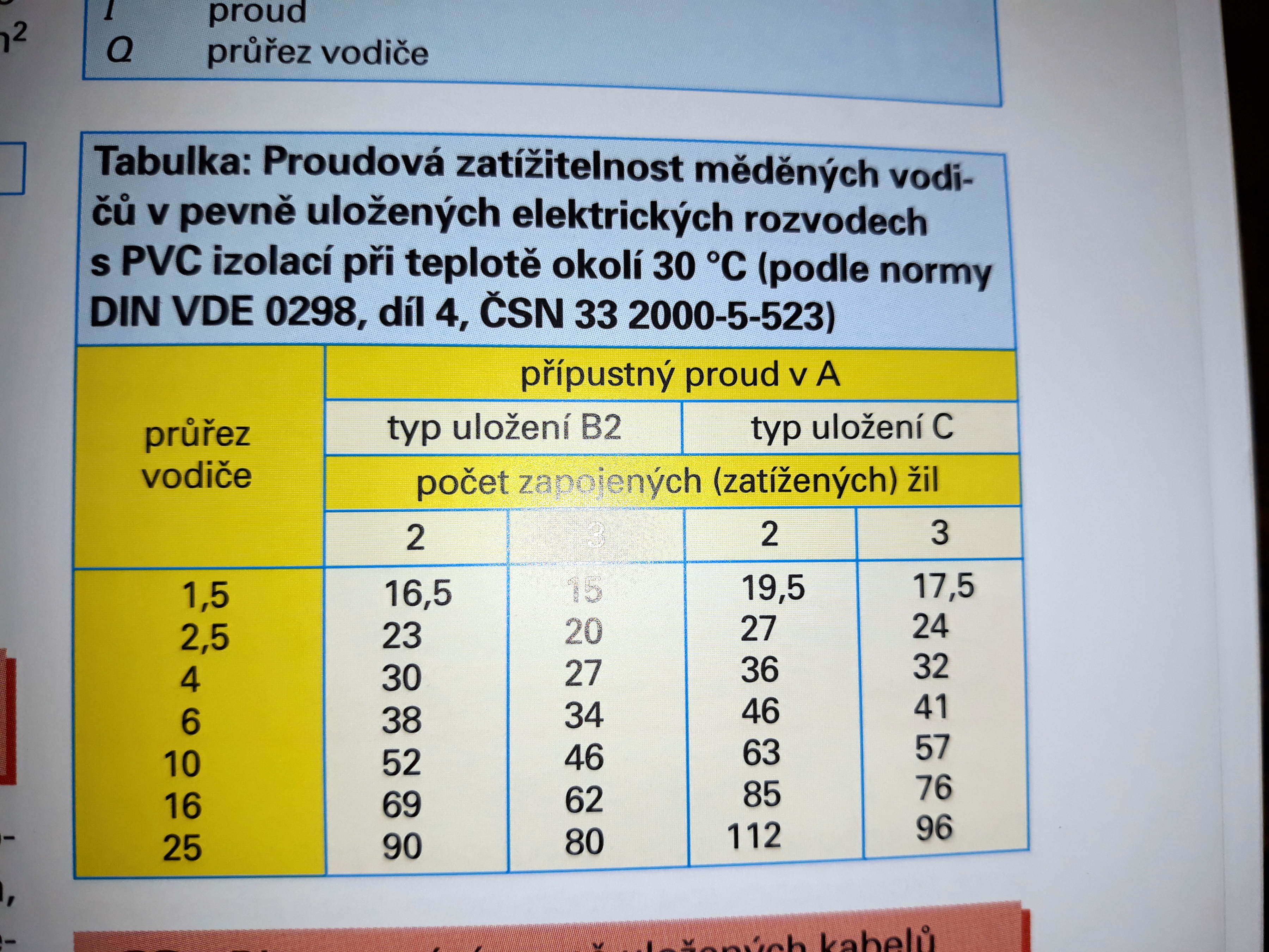

A teď mi řekni, jak jsi připojil 4x 2.5mm2 když potřebuješ tři samostatný vodiče? jeden drát volnej ?
- Lokalita:SO, SK
Dal som 5 mm2 na L, 2.5 na N a 2.5 na PE, sú to dva káble, 2 x 2.5, aké som mal doma.
MOdrý N, hnedý L + modrý PE, hnedý L - je farebne zle, ale čo už.
Leží to pri stene a dal som na to túto zásuvku:
https://www.elmit.sk/vidlica-bezskrutko ... 0v-3p-ip44
Podľa tabuliek dvojvodičový kábel 2x2.5 mm2, voľne položený zvládne 27 A,
a pre B2 uloženie 23 A, ergo 6480 resp. 5520 VA.
Keby tam nebolo fičko, tak to dám 5 na L a 5 na N+PE.

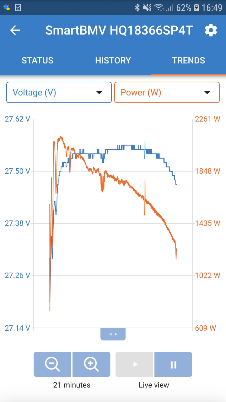

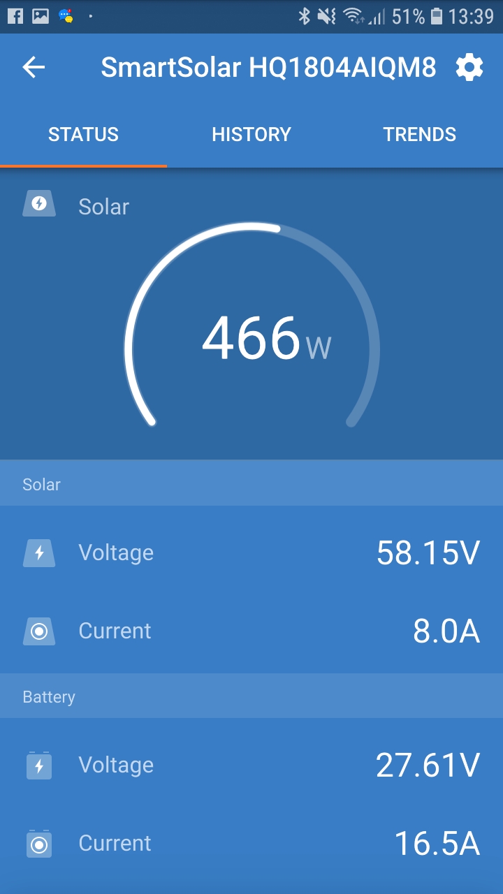

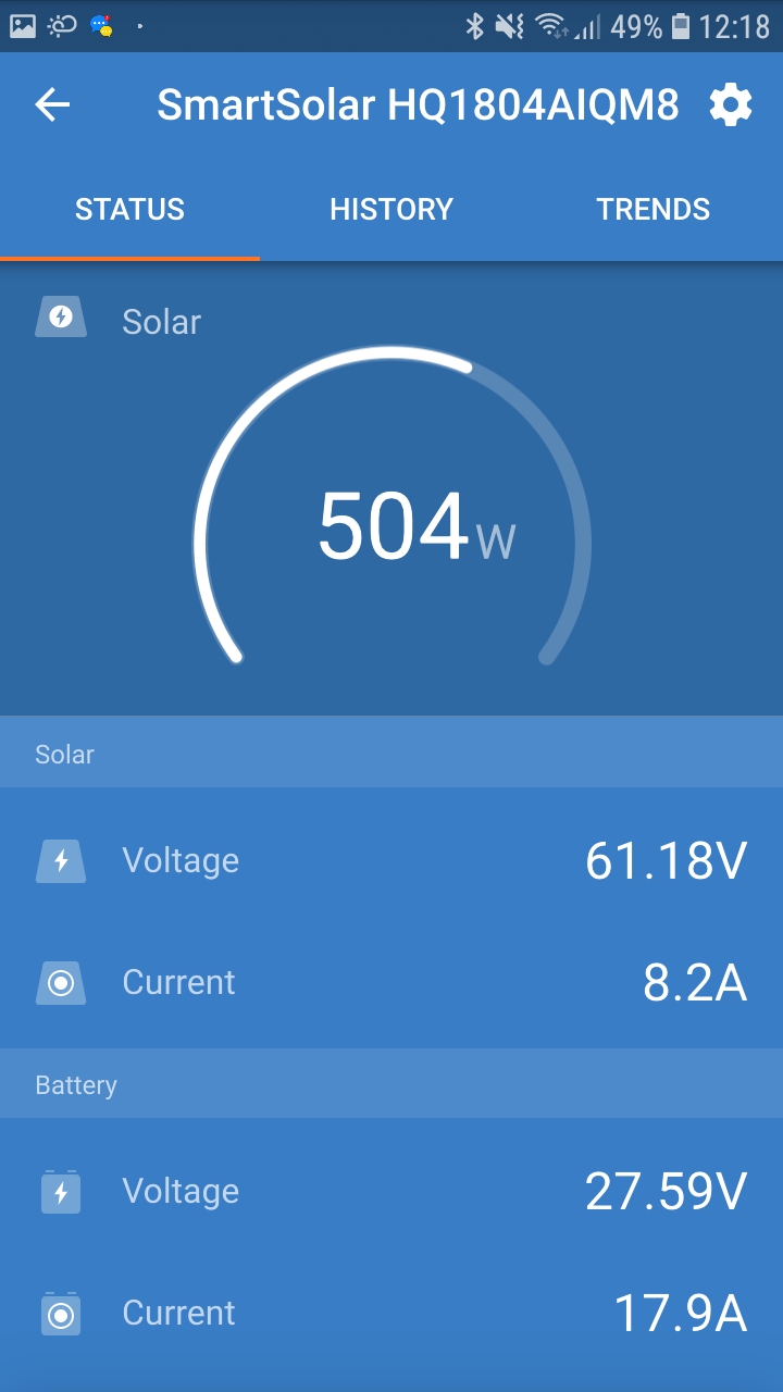

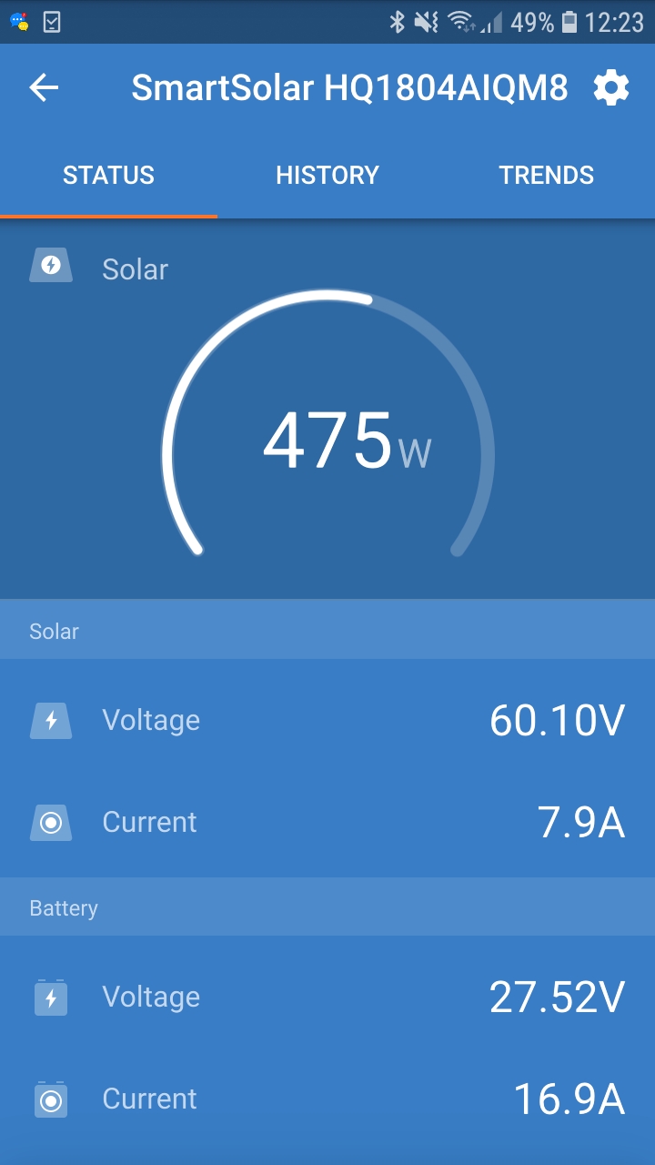

Tak som vyskúšal tú 24 V pumpu na chladenie panelov:
Výkon z panelov po vychladení vodou a potom o pár min, keď
sa teplota znova stabilizovala.
504 - 475 =29 W na dvojicu panelov 2 x 280 Wp.
Po ďalšej hodine a 1/4 dáva dvojica
už len 466 W.

Je sice super ze 2x 2.5 zvladne 27A, ale N vede jen 1x 2.5 ... tzn jaky vlastne ma vyznam ta 2x faze?rottenkiwi píše:Dal som 5 mm2 na L, 2.5 na N a 2.5 na PE, sú to dva káble, 2 x 2.5, aké som mal doma.
nebylo by lepsi jeste nekde vyhrabat/koupit zlutozeleny a natahnout to zvlast? bylo by to i barevne ok ...

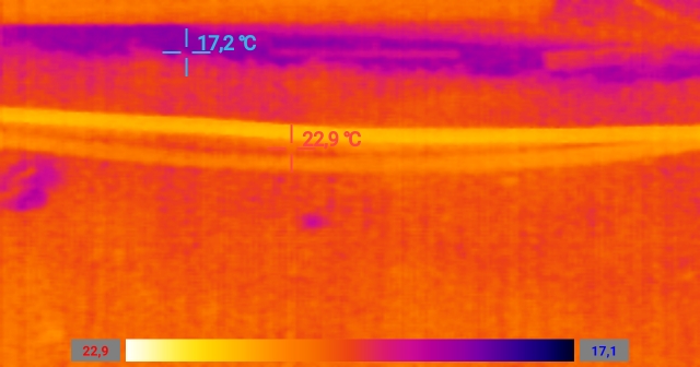

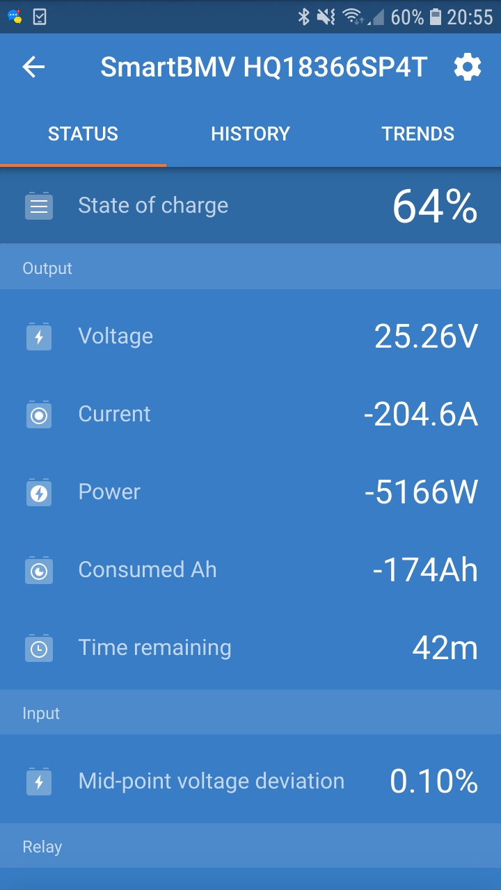

Tu je príslušná norma: 2.5 mm2 - 20 až 27 A.
Pri odbere 5166 W, čo je cca. 22.46 A,
sa kábel hreje na 22.9 *C.

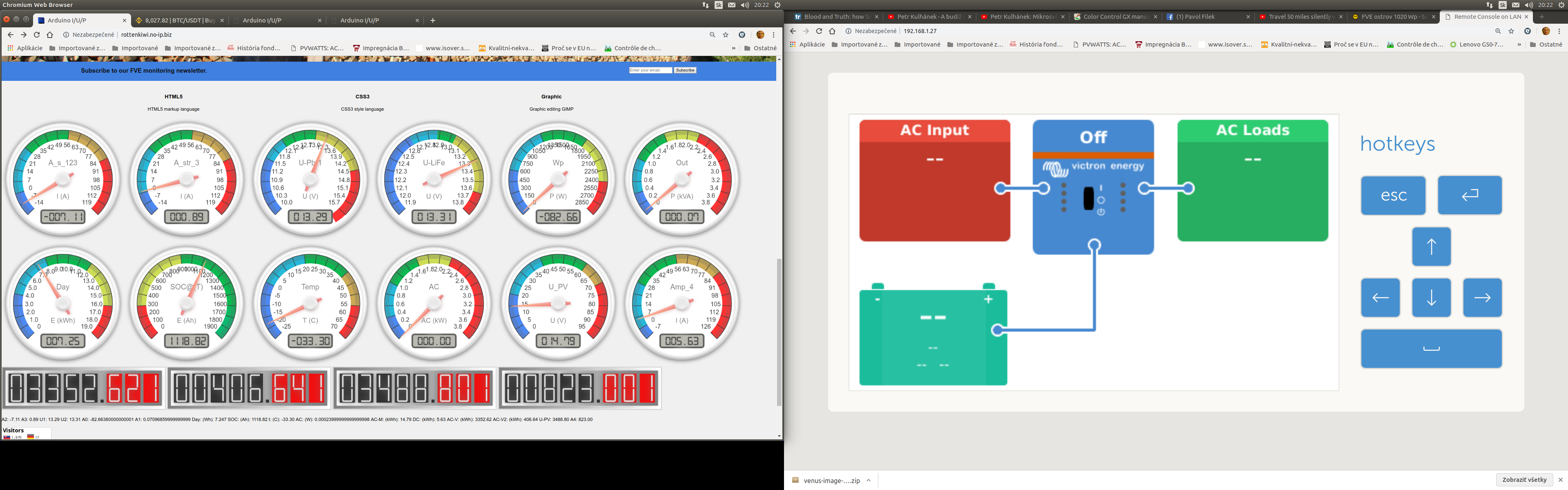

Dnes mi prišiel VE.direct to USB kábel, tak Raspberry mi už niečo ukazuje.
Ešte k tomu napojiť menič a teplotné čidlo.

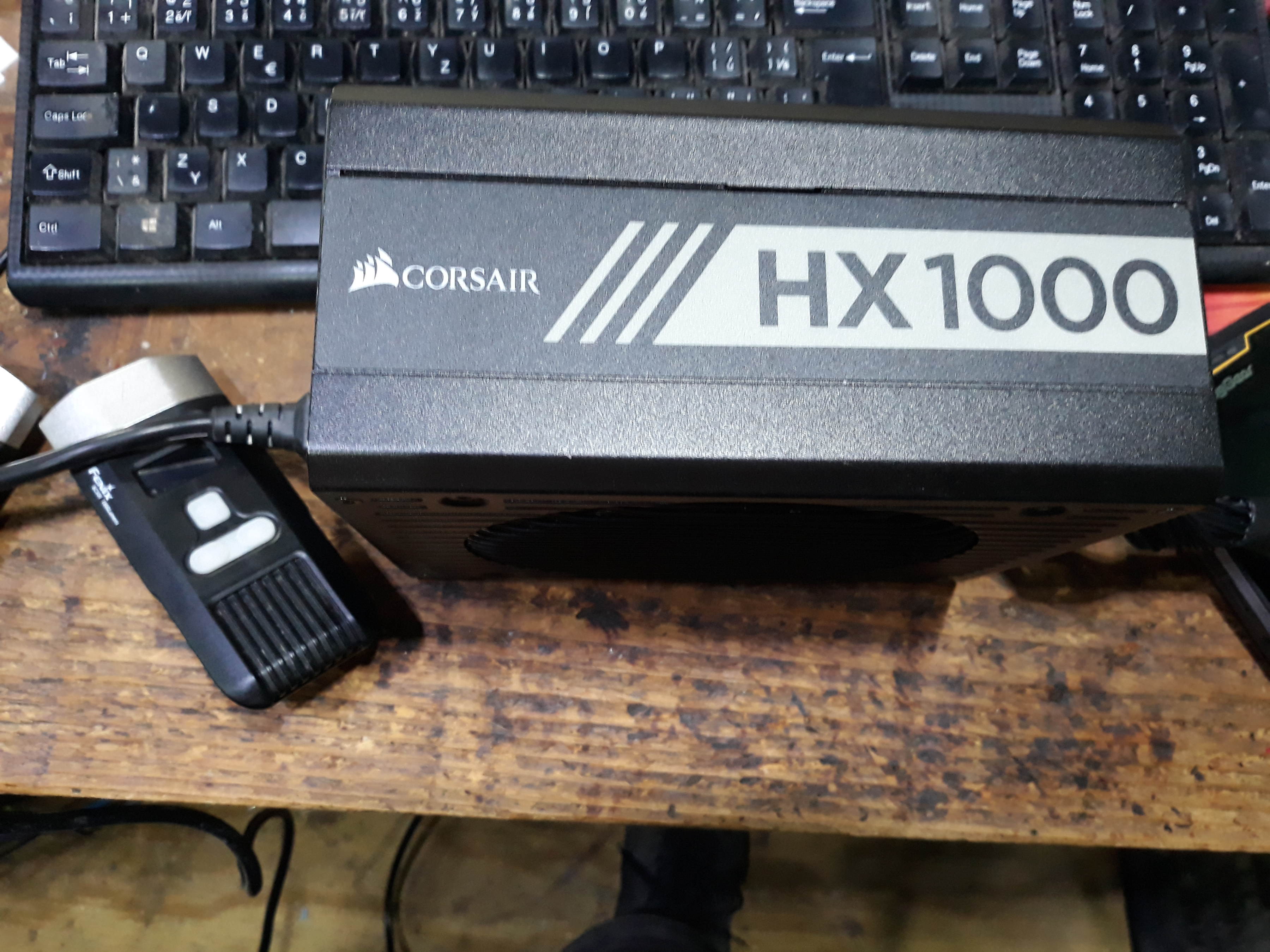

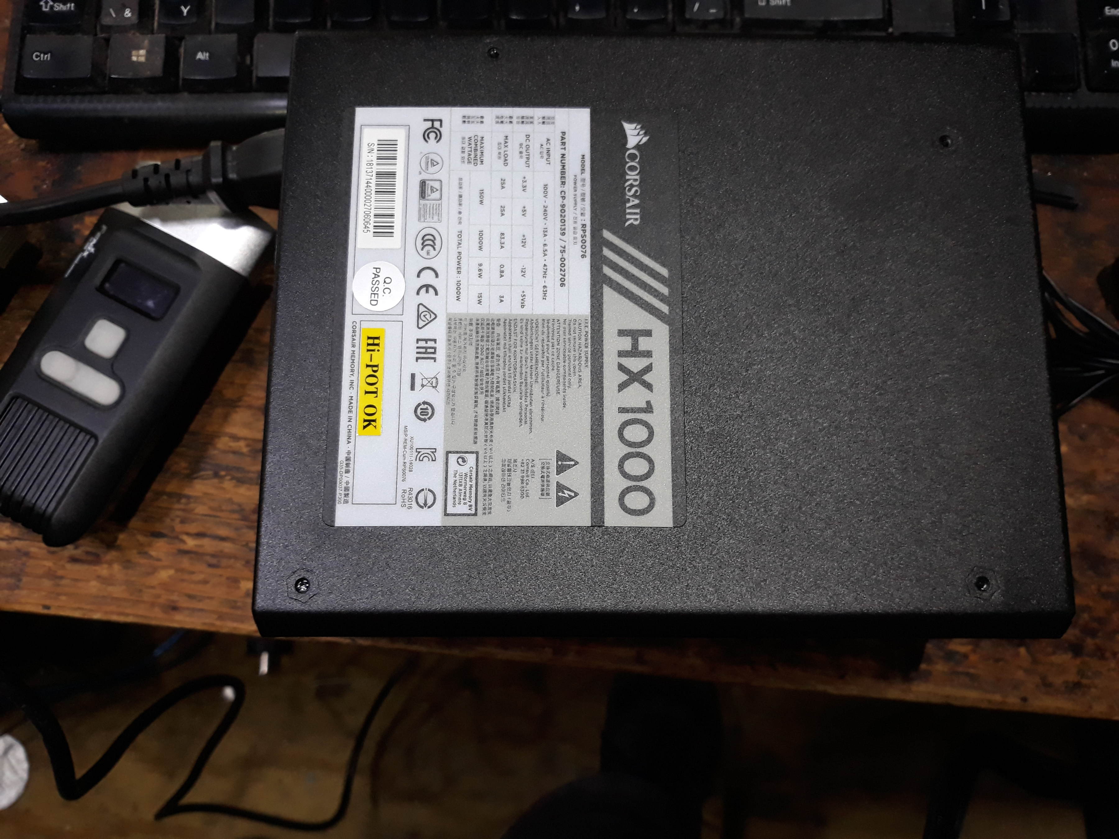

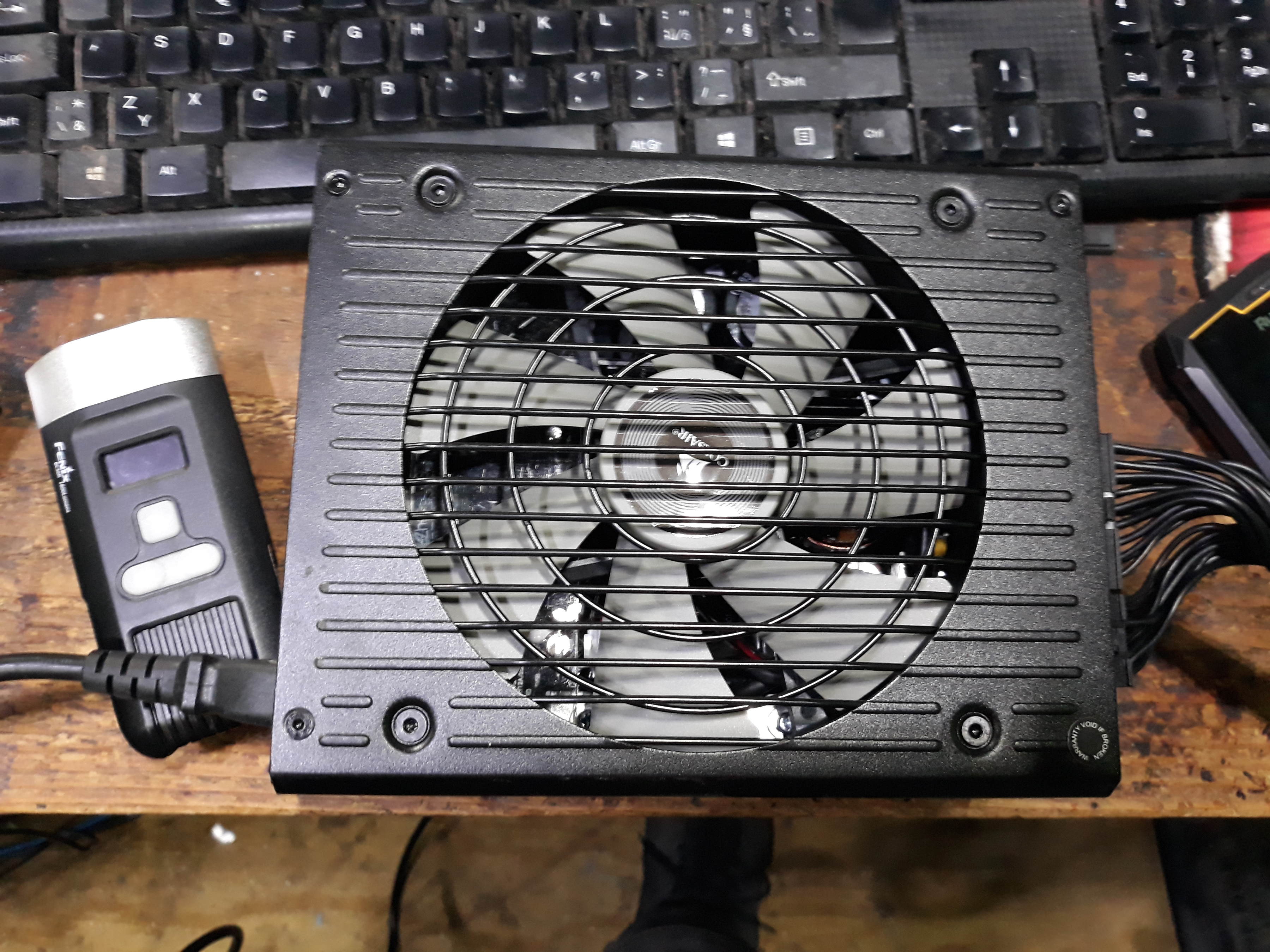

Kúpil som si v alze zdroj Corsair HX1000
nie len že mi prišiel bez všetkých káblov, ale ešte je aj vadný
a ešte mi aj odpálil motherboard.
A oni, že nám je ľúto a to je všetko.
To je to riziko nákupu samostatnejch komponent. Byl aspoň kupovanej jako rozbalenej ve slevě?
- Lokalita:SO, SK
Oni dobre vedeli, že tam nedali káble a že je vadný, a preto dali zlavu.
Zlavu na vadný zdroj na súčiastky a ešte bez káblov ? To svet nevidel toto.
Som zaplatil 170 € za 200 €-vý zdroj, ktorý možem vyhodiť.
Dnes mi ide ťažba, len na jednom stoji a baterky mám na 28.4 V.

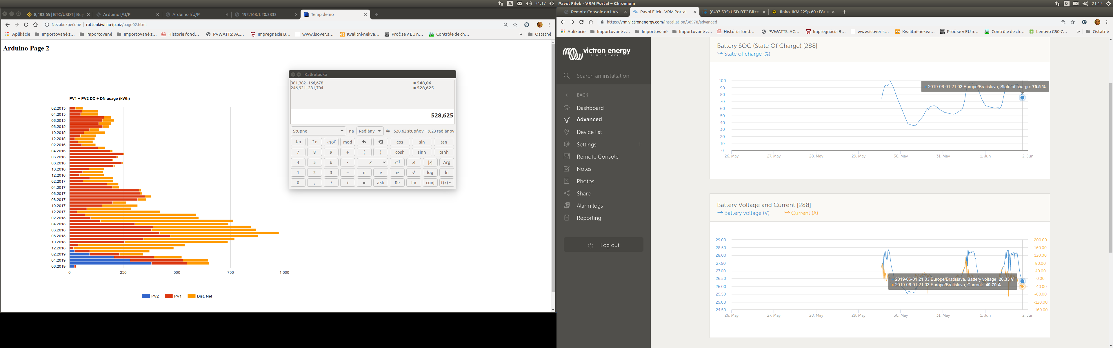

Dnes mi celý deń zabrala oprava PC a znovunahodenie ťažny XMR a ETH.
A bilancia za apríl a máj je takáto:
Apríl -- 2019 : 528.625 kWh
Máj --- 2019 : 548.060 kWh.
Takže máj bol len o 3.67 % lepší, ako apríl.
