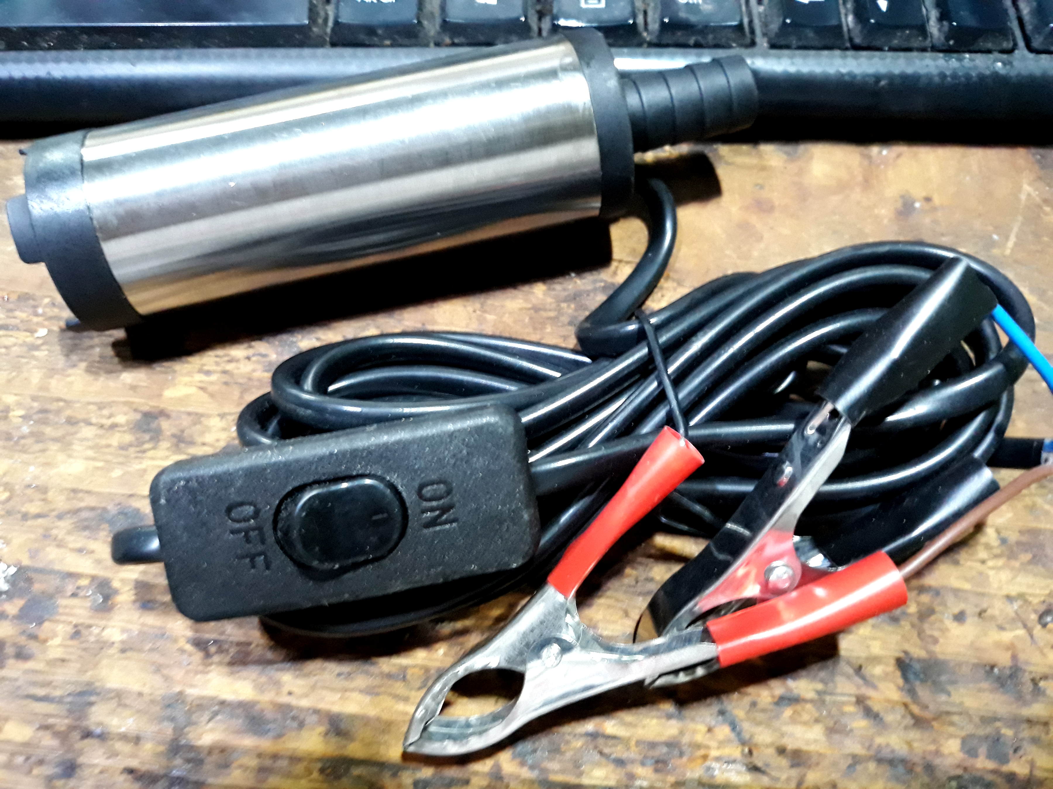

Prišla mi z Číny takáto pumpa na 24 V, myslíte že by dokázala ísť 12 hod a chladiť panely ?
- ikovlabs
- Příspěvky: 569
- Reputace:61
Hodil jsem kostkou a vyslo ano.
- Lokalita:SO, SK
Nemáte niekto podobnú ? Je to na čerpanie nafty. Ale možno by aspǒn pár min. vydržala
a potom nech sa ochladí, veď bude ponorená a znova nech ochladí panely, atď.
- pkougl
- Příspěvky: 325
- Reputace:38
Ahoj, to jsi koupil čerpadlo na naftu a teď s ním chceš čerpat vodu? tak to neklapne
- Lokalita:SO, SK
A to nie je jedno ? Či voda či nafta ?
No kupil som, lebo stalo 13 € a na vodu stojí 150 €.
https://tichepc.sk/Laing-D5-Pump-12V-D5 ... 1013010008

Dobrý den.
Nafta maže, voda ne ( způsobuje reznuti). Tudíž naftová pumpa ve vodě nebude fungovat. Prostě se dříve či později zadře. Mám za to, že to bude něco podobného, jako když se do naftaku načepuje benzín. Tam se zadře vstřikovací čerpadlo, protože benzín nemaže.

Ak budeš chladiť naftou, aspoň ti to v zime tak ľahko nezamrzne...
Ale hlavne principiálne nechápem tú tvoju úpornú snahu o chladenie panelov. Chladenie prichádza do úvahy v lete, keď sú prebytky jak prase. Nechce sa mi veriť, že dokážeš zmysluplne spotrebovať produkciu letného dňa bezozbytku a ešte chcieť viac. Energetickou bilanciou zvýšeného výkonu chladením vs. spotreba chladenia, investície, pracnosť, údržba, spotreba vzácnej vody... sa nezaoberám.

Jenže zatím nevíme, jestli čerpací zařízení přichází do styku s čerpaným mediem, třeba membránové čerpadlo nemusí být mazáno přepravovaným mediem.

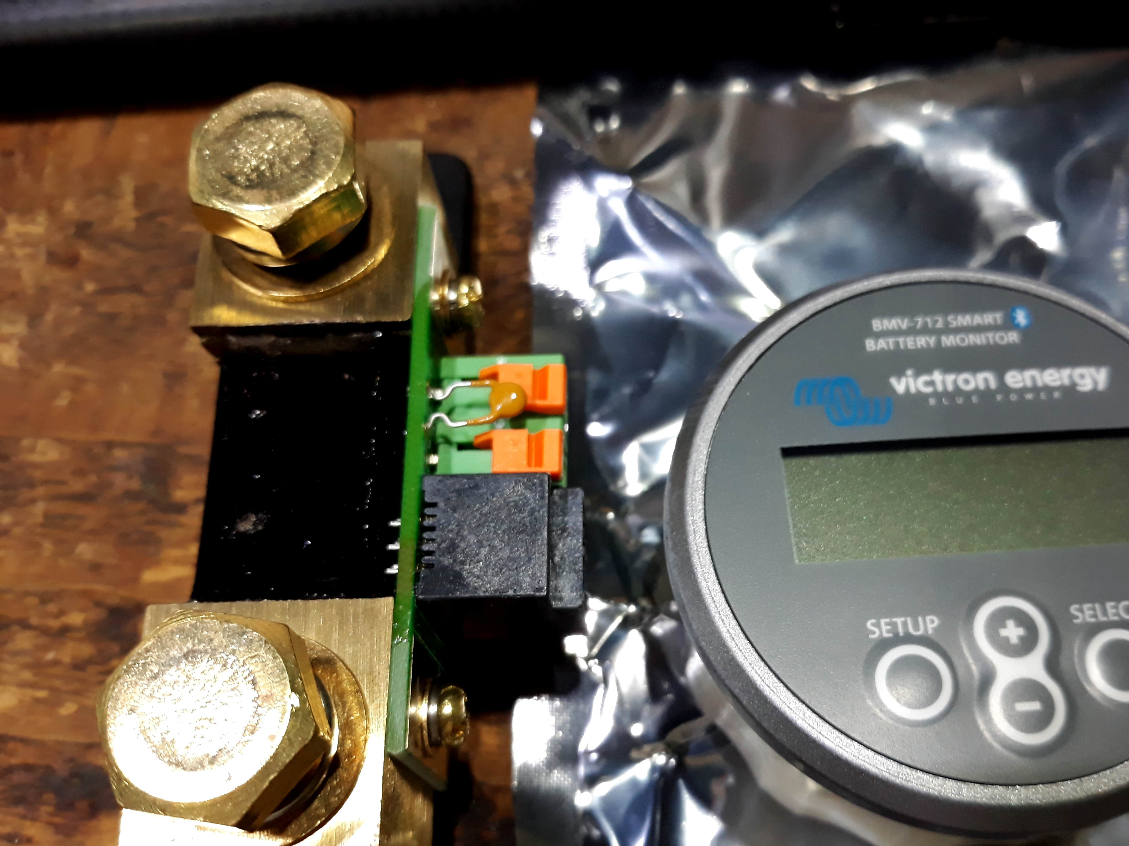

Ja som schopný spotrebovať ľudovoľnú produkciu FVE, zatiaľ len teoreticky 41 kWh denne,
keby bolo 100 kWh denne, tak aj toto spotrebujem.
Prišlo mi teraz BMV.
Ak ho zapojím na - pol baterky, bude to merať správne,
ak tam mám Axpert a na ňom 4 x 280 Wp, 4 x 4 x 280 Wp cez SRNE regle, a 2 x 280 Wp cez
Victron SmartSolar 100/30 ?
Je tam ešte Phoenix 5000 VA.
Predsa ten Axpert berie priamo z panelov a nepojde to cez BMV,
ergo bude len vo funkcii regla ? / aby to meralo SOC správne ? /
Spotreba vody ma nezaujíma, mám vedľa potok a tri nádrže, 3 m3, 7 m3 a 42 m3,
takže voda sa tam vráti a v noci sa ochladí.
Tak pokud ohříváš 42m3 bazén, tak tam vleze elektriky nekonečně...
Ano, u axpertu ledacos projde příma na AC stranu, ale to i u dalších. Pokud měříš SOC baterie, tak je potřeba to mít na pólu baterie, a nic před tím, to je snad jasný.

dle fotky to vypadá na klasické odstředivé čerpadlo které se používá v nádržích aut, benzin/nafta protéká přímo skrz stator mezrou mezi rotorem a kolem uhlíků - tím ho i chladí. Voda vodí a udělá zkrat/elektrolízu všecho co tam bude a jak bylo řečeno bude vznikat koroze a nebude to mazat.vla píše:Jenže zatím nevíme, jestli čerpací zařízení přichází do styku s čerpaným mediem, třeba membránové čerpadlo nemusí být mazáno přepravovaným mediem.
- brumlaj
- Příspěvky: 2462
mám pocit že číňana přeceňujete. Dle mne jde o normální modelářský komutátorový motorek i s plechovým obalem který je vystředěn uprostřed té "trubky" a kapalina protéká kolem motoru. Vrtule je dole. To že by se dostala kapalina mezi stator a rotor je možné, ale pravděpodobně tudy není plný průtok a tím pádem chlazení asi nic moc. Nezapomeňte že co je odbyté, to je levné. A co je levné to se dobře prodává.
mám něco podobnýho, prej na vodu: "brushless" čerpadlo zatím jsem to nekuchal, ale podle zvuku je tam modelářskej motorek, odhauju, že tohle přečerpá 1-10m3 vody a zdechne...
- JiříK
- Příspěvky: 1057
- Reputace:83
Pokud je původně určeno na naftu, odhaduju, že to bude zubovka.

Přesně tohle čerpadýlko jsem měl hozené v bazénu a čerpal jsem s ním vodu do bojleru která po ohřátí putovala zpět do bazénu. A náhodou to vydrželo běžet 24hod v kuse celou sezónu.kodl69 píše:mám něco podobnýho, prej na vodu: "brushless" čerpadlo zatím jsem to nekuchal, ale podle zvuku je tam modelářskej motorek, odhauju, že tohle přečerpá 1-10m3 vody a zdechne...
Díky bazénové chemii se pak po odstavení už nerozjelo. Hřídelka na které byla vrtulka zarezla. Takže čerpat to dokáže dost.
Teď už mám jiné. Vzal jsem takové které nemusí bejt pod vodou a má vstup a výstup na hadici.
- JiříK
- Příspěvky: 1057
- Reputace:83
Tak to staré kuchni, ať víme, na čem jsme!lzahradil píše:Přesně tohle čerpadýlko jsem měl hozené v bazénu a čerpal jsem s ním vodu do bojleru která po ohřátí putovala zpět do bazénu. A náhodou to vydrželo běžet 24hod v kuse celou sezónu.kodl69 píše:mám něco podobnýho, prej na vodu: "brushless" čerpadlo zatím jsem to nekuchal, ale podle zvuku je tam modelářskej motorek, odhauju, že tohle přečerpá 1-10m3 vody a zdechne...
