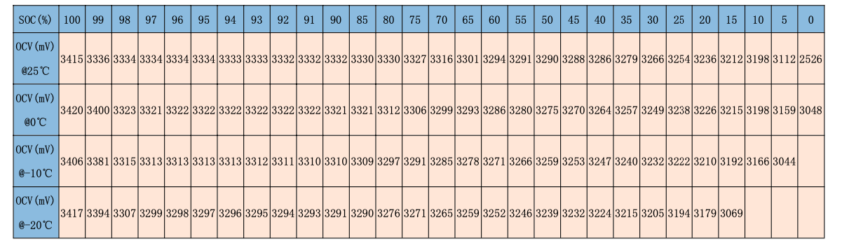

Provozni parametry baterii z clanku NARADA 125Ah. Pro zapojeni 24/48V plati nasobky napeti.

Jeste pro doplneni SoC dle vyrobce:

Děkuji za parametry a obrázek slušným rozlišením.Mikel píše:Provozni parametry baterii z clanku NARADA 125Ah. Pro zapojeni 24/48V plati nasobky napeti.

Pri pohledu na tuto tabulku se musim zeptat,co delam spatne?Mam dva paralelne zapojene packy 16s Narada 125Ah,metr dlouhe pripojovaci kabely 50mm2,2 Axperty King a monitoruju to SAssistantem a Victronem BMV700.A napriklad ted jsem na kapacite 86%,ale napeti mam 52,7V.Dnes rano pred rozednenim kapacita 53% a napeti 51,4V.Podle te tabulky a napeti na meraku jsou v podstate vybite,ale podle Victronu a mereni SoC je v nich jeste hodne stavy. A je to v podstate setrvaly stav.Tu tabulku moje baterie kopirujou tak do 95% kapacity a niz uz napeti klesa mnohem rychleji nez SoC.Popravde nez jsem objevil tu tabulku,tak jsem byl v klidu a ted nevim jak to tedy je.Cemu z toho mam verit?Soc nebo tabulka a napeti???Mikel píše:Provozni parametry baterii z clanku NARADA 125Ah. Pro zapojeni 24/48V plati nasobky napeti.

Meril jsem kapacitu mozna u 500ks clanku NARADA a podle charakteristiky muho v klidu rict, ze 51,4V ( 3,212V na clanek) na 1000% neni 53% kaoacity.gold1 píše:Pri pohledu na tuto tabulku se musim zeptat,co delam spatne?Mam dva paralelne zapojene packy 16s Narada 125Ah,metr dlouhe pripojovaci kabely 50mm2,2 Axperty King a monitoruju to SAssistantem a Victronem BMV700.A napriklad ted jsem na kapacite 86%,ale napeti mam 52,7V.Dnes rano pred rozednenim kapacita 53% a napeti 51,4V.Podle te tabulky a napeti na meraku jsou v podstate vybite,ale podle Victronu a mereni SoC je v nich jeste hodne stavy. A je to v podstate setrvaly stav.Tu tabulku moje baterie kopirujou tak do 95% kapacity a niz uz napeti klesa mnohem rychleji nez SoC.Popravde nez jsem objevil tu tabulku,tak jsem byl v klidu a ted nevim jak to tedy je.Cemu z toho mam verit?Soc nebo tabulka a napeti???

zalezi taky pri jakem proudu to je. 51,4V ja mam bez zateze pri SOC 30%. Victron se ti syncnul na 100% kdyz bylo nabito? Nastavene to mas predpokladam dobre

Meril jsem kapacitu mozna u 500ks clanku NARADA a podle charakteristiky muho v klidu rict, ze 51,4V ( 3,212V na clanek) na 1000% neni 53% kaoacity.[/quote]
Jenze v tom pripade musim predpokladat,ze Victron+ 2 Axperti + 2 BMSky + multimetr primo na kontaktech shodne meri spatne napeti ,protoze baterie mam od vas a vychazim z predpokladu,ze jsou v poradku.A 100% SoC na Victronu jsem kalibroval pote,co se po cca 3 hodinach bez zateze pri plnem slunecnim svitu ani nehnula max hladina napeti-to by snad melo stacit.

Nevim jak meri Axpert ani Victron, vim jak meri MPP Solar, mam dva menice MPP Solar, dalsi 4ks MPPT regulatoru a jeste externi mereni a na kazdem jine napeti. Neverim, ze treba Axpert na tom bude lepe nez MPP Solar.gold1 píše:Jenze v tom pripade musim predpokladat,ze Victron+ 2 Axperti + 2 BMSky + multimetr primo na kontaktech shodne meri spatne napeti ,protoze baterie mam od vas a vychazim z predpokladu,ze jsou v poradku.A 100% SoC na Victronu jsem kalibroval pote,co se po cca 3 hodinach bez zateze pri plnem slunecnim svitu ani nehnula max hladina napeti-to by snad melo stacit.
Pro testovani baterii pouzivame profi tester od Neware Techonology ltd. Tomu verim rozhodne vice nez mereni u menicu.
Na druhou stranu, dulezite je pro me kolik je celkova kapacita. Ne kolik % / napeti ukazuje menic.
Kapacitou clanku NARADA jsem si velice jisty. Ani jeden kus nemel kapacitu nizsi nez jmnenovita.
Pripadne v pristim tydnu az budu mit chvilku cas udelam mereni vcetne krivky.

Axpert/MPP měří velmi orientačně. Ten victron by měl být relativně přesný, pokud se správně nahoře resetuje - což mi připadá, že ne. Je třeba ověřit nastavení detekce nabití.

Tipuji že máš ten victroní měřák špatně nastaven.
Skus ho nastavit takto:
Je to odsud https://off-grid-garage.com/my-settings/ a ten se victrony zabývá.
PS. Samozřejmě kapacitu baterky nastav dle skutečné!
