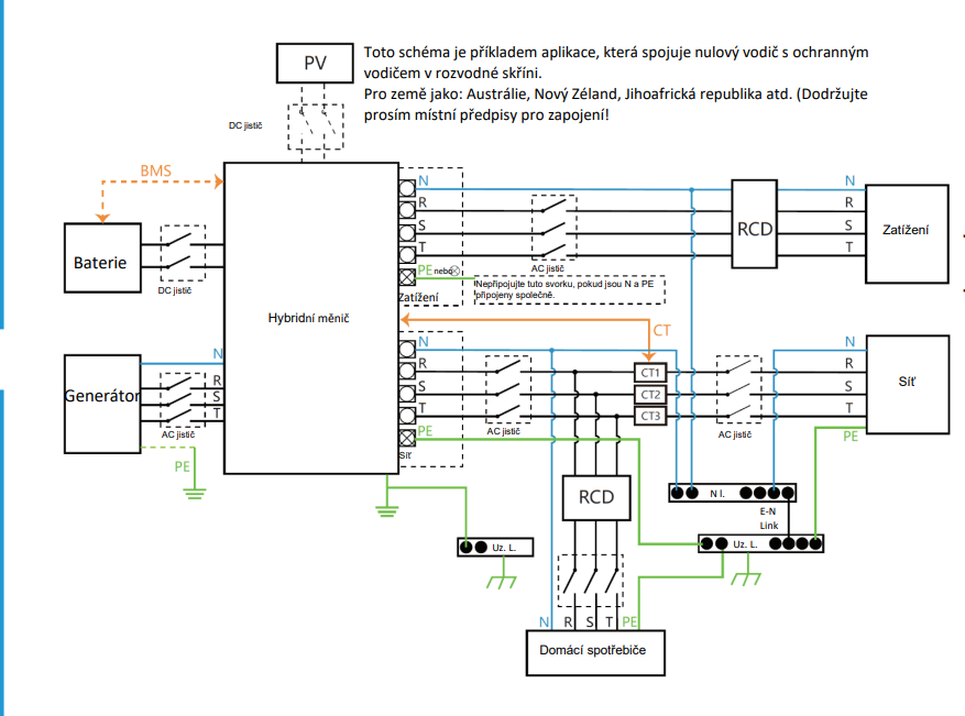

lidičky je tohle správné zapojení pro naši lokalitu?
Ano vím, že je tam napsané, že to je pro jiné území
ale už jsem těch manuálů viděl tolik, že jsem se v tom nějak moc zašmodrchal

Re: Deye hybridný menič
krom spojení N a PE na přívodu ze sítě (tem máš snad jenom PEN vodič) je to správně.
presne toto by aj mna zaujimalo.
ak mam do domu privod 3 fazy a PEN a az v domovom rozvadzaci to je rozdelene na PE a N, tak asi netreba pripajat PE na svorkovnicu LOAD v menici, ale nie som si isty.
a taktiez trochu nechapem ak by som tam aj zapojil ten PE, tak ci by som urobil moc velku skodu, sak by to bolo pripojene tak ci onak. nieje to jedno?
sorry za blbe otazky ale tie dva obrazky v manualy strana 20,21, ma trochu zmiatli.
dakujem
dakujem
No právě že mám z toho fakt hlavu v pejru - hlavní přívod obsahuje samozřejmě jenom PEN, který se v bodě rozpadu rozpadne na PE a N.
mohl by někdo kdo to má opravdu namontované potvrdit, který z těch zapojovacích diagramů je správně?
přikládám i druhý a zároveň doplním, že se mi podařilo k tomu zjistit následující.
v okamžiku kdy jede měnič v ostrovu je PE na LOAD přes relé spojeno s N na LOAD
pokud jede v režimu s DS tak se interní relé odpojí a mezi PE a N (pořád na LOAD) je přechodový odpor.
Nějak nechápu co řešíte????
Připojuješ to do rozvaděče kde je L1,L2,L3,N,PE no tak zapojit L1 na L1, L2 na L2, L3 na L3, N na N, PE na PE, to že někde v dáli u elektroměru je N a PE spojené na PEN a vedené na dráty DS tě nemusí zajímat.
Tebe zajímá co je v rozvaděči kam to připojuješ.
No to právě ne, tady je zásadní, jakou síť z toho chceš vyrobit. A podle toho to zapojíš.
Chceme z toho síť typu TN, tzn. s přizemněným středem. Takže si ten střed musíme přizemnit, bez ohledu na to, kde je u přívodu z DS provedeno rozdělení PEN na PE a N.
Proto je druhý obrázek špatně, to N je tam v "luftě".
Tedy není to podle toho, co "mám v rozváděči", ale co chci mít a jak to provozovat.
To "špatně" a "v luftě" nemusí být vůbec pravda ( neznám ještě přesně Deye),cipis píše:No to právě ne, tady je zásadní, jakou síť z toho chceš vyrobit. A podle toho to zapojíš.
ale Victron v ESS vyžaduje přesně tento systém :
- v hybridu jsou všechny "N" přes střídač spojeny se síťovým "N"
- v ostrovu zafunguje zemní relé ( to co tam jsou namalovaný jen ty dvě svorky ) a spojí se N a PE pro ACout
Pokud to tak není , tak mě opravte .
Jasně, a spoléhat se na nějaké sepnuté relé. Anebo nesepnuté. Kolik ten kontakt zvládne? A co se stane, když to nezvládne?
Ono je to stejné asi jako to, se spoléhat, že je "někde" v "nějakém" rozváděči N s PE spojeno-rozpojeno.
Vymění se střídač, bude v poruše, cokoliv, a stav toho relé bude neznámý.
len potom preco tam pisu v tom prvom obrazku aby sa nepripojoval PE vodic na svorku, ak su spojene v rozvadzaci PE a N.
sak to by mu asi malo byt jedno, ne?
technik z Axilogi co zastupuje Deye mi odpisal ze treba zapojit aj PE , ze menici to vobec nevadi.
tak mozno v inych krajinach to maju inak. ktoho vie.
Jak jsem psal, vycházím z Victrona. A ten si funkci zemního relé testuje.cipis píše:Jasně, a spoléhat se na nějaké sepnuté relé. Anebo nesepnuté. Kolik ten kontakt zvládne? A co se stane, když to nezvládne?
A přes ten kontakt by neměl téct žádný velký proud . Je to jen vyrovnání potenciálů pracovního a ochranného vodiče v ostrovním režimu. Aby tam nemohl téct velký proud - musí správně fungovat RCD a ochrany střídače.
K dalšímu dotazu níže od "janek22"- vodiče PE by měly být připojeny na svorku PE vždy! v ČR. Na prvním obrázku je podivná síť bez ochranných vodičů - tzn. budou muset být v rozvodu "backup loads" všechny neživé kovové části pospojeny se zemí.
