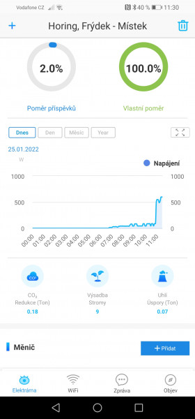

Divám se jak pracuje moje GoodWe ET 10 s aktualním firmwarem 080819. A jsem zklamaný vytěžností mých FV panelů tímto střídačem. Mám dvě větve po 4,05kWp ,Vmpp 373,5V a Voc 443,7V . Všiml jsem si , že na FV panelech je dlouhodobě napětí na prázdno (u mne v reálu cca 430V) a teměř bez zátěže. Dnes je celý den stejně jen difuzní svělo tak jsem to otestoval. Před vypnutí střídače byl výkon FV cca 40W po zapnutí 500W. Těch 500-600W je na dnešek reálný, ale proč až po restartu začne používat FV panely. Viz. tabulka před a po a taky graf kde jde vidět tu změnu co byla v 10:55. Chová se vám to stejně a dá se to něják v nastavení ovlivnit? Bohužel takhle blbě se chová ikdyž svítí sluce naplno a trvá mu změna možná i hodinu.

Chovalo se to stejně s předchozí verzí firmware nebo to jelo jak mělo? Jsou nějaké chybové hlášky v PW masteru (na záložce Alarm)?JirkaFM píše:Divám se jak pracuje moje GoodWe ET 10 s aktualním firmwarem 080819. A jsem zklamaný vytěžností mých FV panelů tímto střídačem.
Já bych napsal na GoodWe podporu na https://support.goodwe.com/portal/en/home (komunikace v angličtině)
- JirkaFM
- Příspěvky: 44
- Registrován: stř led 05, 2022 9:12 am
- Reputace:2
Re: GoodWe ET série firmware
1) V Alarmu nejsou žádné chybové hlášení, kromě toho mého restartu.Zdenal píše:Chovalo se to stejně s předchozí verzí firmware nebo to jelo jak mělo? Jsou nějaké chybové hlášky v PW masteru (na záložce Alarm)?JirkaFM píše:Divám se jak pracuje moje GoodWe ET 10 s aktualním firmwarem 080819. A jsem zklamaný vytěžností mých FV panelů tímto střídačem.
2)Chovalo se to asi stejně i se starým firmwarem. Psal jsem do Německa o nový a ten mi obratem nahráli a myslel jsem si, že se to zlepší, ale je to možná ještě horší. Mne by spíš zajímalo, jestli je to vada mého střídače nebo je to vlastnost těchto střídačů. Mám dojem, že ten výpočet optimálního využití je hodně pomalý a reaguje min. ráno v hodinách pokud to tedy nerestartuji natvrdo.

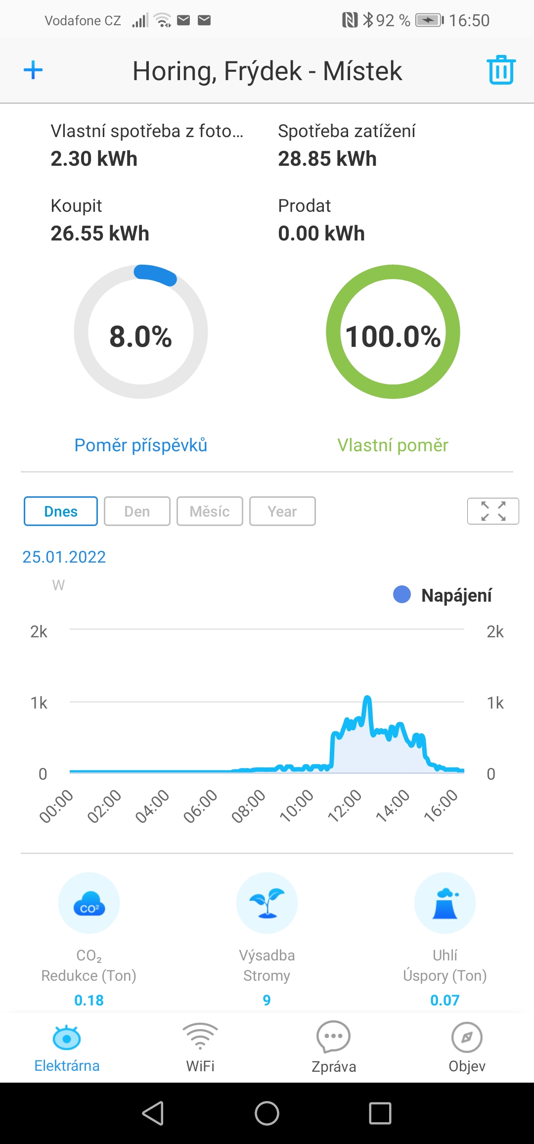

Tak u nás počasí stejné vyrobilo to za celý den 2,3kWh. Výkon mám 8,2kWp a do restartu v 10:55 to mělo výkon 40-80W po restartu 500-600W. Na grafu je ten zlom (restart) pěkně vidět i když ke změně světla vůbec nedošlo. Tak to asi pak nebude chyba jen mne. Možná má nějaký soft jen problém s tímto mlhavým počasím. Zkuste to přes den taky natvrdo vypnout a zapnout jestli se to chová stejně jako u mne.danidani píše:Dnes, Cerhovice (střední Čechy), celý den pod mrakem, průměr 120 W z 5,4 kWp. Za celý den 0,7 kWh. FW 060616.

Pokud je MPPT pomale, muze to byt zapnutou funkci 'shadow scan' apod. v PV Masteru.
A take, ja nejsem schopny 'okem' poznat zda sviti tak, ze PV dava 80 az 800W. Zalezi take na panelech. Mam dve pole s ruznymi panely a jedny se 'vybudi drive' ale druhe zase rychleji nabihaji vykonem jakmile se chytnou.
Otestovavat mppt jde, kdyz se honi mraky.

Pokud se po restartu systém “probudí” a jedná se o opakovaný problém, asi bych to řešil s dodavatelem nebo GoodWe podporou. Já toto chování nepozoruju. Může být problém v daném výrobku nebo je zakopaný pes v nastavení PV mastera, jak naznačeno výše. Můj FW je 060616.
