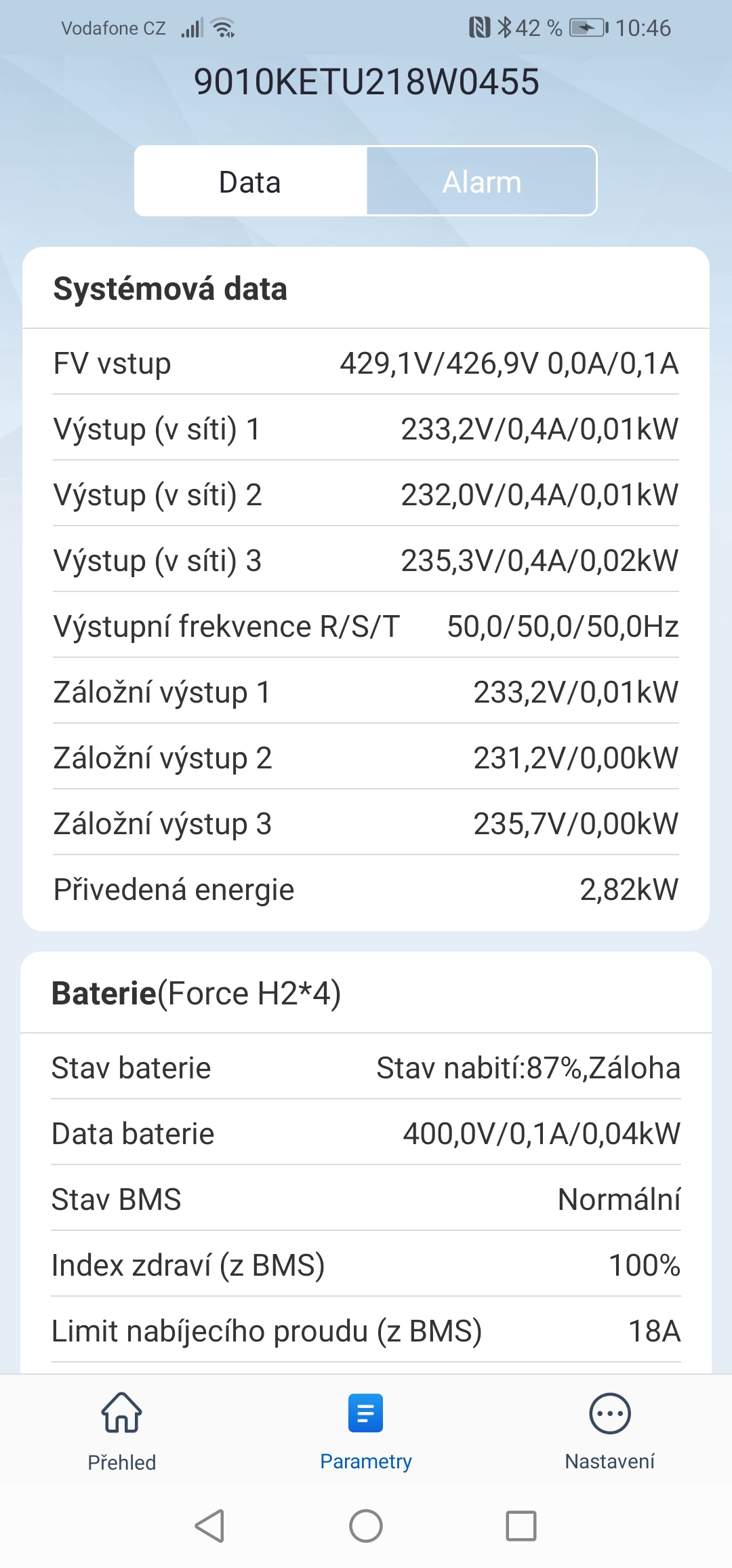

Dneska my spadly BAck-up výstupy tak se jdu podívat do technické co se děje a Goodwe nabíhal - zřejmě po aktualizaci FW co jsem žádal někdy v prosinci - nyní mám verzi 070719.

Divám se jak pracuje moje GoodWe ET 10 s aktualním firmwarem 080819. A jsem zklamaný vytěžností mých FV panelů tímto střídačem. Mám dvě větve po 4,05kWp ,Vmpp 373,5V a Voc 443,7V . Všiml jsem si , že na FV panelech je dlouhodobě napětí na prázdno (u mne v reálu cca 430V) a teměř bez zátěže. Dnes je celý den stejně jen difuzní svělo tak jsem to otestoval. Před vypnutí střídače byl výkon FV cca 40W po zapnutí 500W. Těch 500-600W je na dnešek reálný, ale proč až po restartu začne používat FV panely. Viz. tabulka před a po a taky graf kde jde vidět tu změnu co byla v 10:55. Chová se vám to stejně a dá se to něják v nastavení ovlivnit? Bohužel takhle blbě se chová ikdyž svítí sluce naplno a trvá mu změna možná i hodinu.

Díky za tuto informaci. Původně jsem přesně toto chtěl udělat. Chuť mě teď ale přešla. Trochu jsem googlil a našel podobnou zkušenost diskutovanou v nějakém zahraničním fóru. Tak zůstávám u WiFi.ringo píše:Jen bych nedoporučoval řešit problém s wifi nahrazením za modul LAN...
Ano, to je přesně i můj problém, mám Mikrotik. Řešil jsem to naprosto stejně a jelo to stabilně. Až posledních pár dní to začalo vypadávat a už jsem začal koukat na ten LAN modul. Nakonec jsem všechno restartoval (měnič i router) a zdá se, že to zase jede.Brbla píše:Problémy jsem měl s Mikrotikama...
Ohledně Firmware a jeho aktualizací - je někde nějaký přehled, co každá nová verze přináší? Mě se nic takového nepodařilo najít, ani jaká verze je třeba poslední. Vypadá to, že je nutné vždy psát na podporu a požádat o update, ale otázka je, jestli má smysl se honit za nejnovějším firmwarem nebo nechat to, co funguje.
