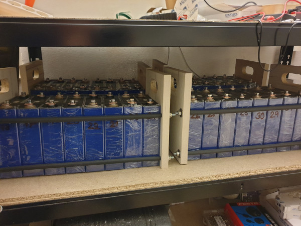

Mám takovéto sestavy.
Přes závitovku mám bužírku, jednotlivé články mám pro jistotu přetažené 3.vrstvami folie.
2x 11s panelů 310Wp, Axpert MAX 7200, baterie LiFePo4 3p16s 360 Ah.

Svačinovka a nic není velkej rozdíl. Když už, tak nějakou tu smršťovací. A nebo jenom pertinaxy mezi články a stejně pertinax z boku a zespodu, pokud hrozí nějaký poškození.

Re: Prodám LIFEPO4 články
je to naozaj nutne stahovat to takto dokopy zavitovkami? tieto clanky predsa nemaju odfukovaci ventil ale poistny ktory sa v pripade nafukovania prerazi. ak su clanky stiahnute zavitovkami dojde k prerazeniu ventilu skor ako pri volne ulozenych clankoch. alebo je to inak?
Někdo stahuje, někdo ne. Třeba se při nafukování elektrody mezi sebou (mikro)pohybují a hrozí zkrat. Já články nestahuji.
Já to měl stažené montážníma nosníkama. Stačí nařezat a vrtat už se nemusí a proti L to má vyšší pevnost. A místo plastu jsem měl prostě dřevenou desku, která to podržela. Stavěl jsem to z toho co bylo po ruce. A stejně, když baterka chce, tak se to prohne. To by ta deska musela být s výstuhama.
To stažení má ještě jeden bonus, že se články mezi sebou navzájem nepohnou a neodpadne ten nahoře zlehka navařený závit.
Taky mě napadlo řady článků od sebe oddělit čedičovou vatou kvůli zamezení škody při nějaké tepelné nehodě.
LI-FE nestahuji a po několik let se ani hodně použité články ani nehly. V elektrárně je zřejmě jiná zátěž než v dopravním prostředku. Stahuji jen články, které mám v přenosném provedení a to sice pouze z důvodu snadné přenositelnosti.
mám to podobně, baterky v novým akupacku jsem postahoval proto, aby se s celkem dalo manipulovat. Starý nafouklý články jsem tak už koupil, a jsou pořád stejně nafouklý, nic se nezměnilo.

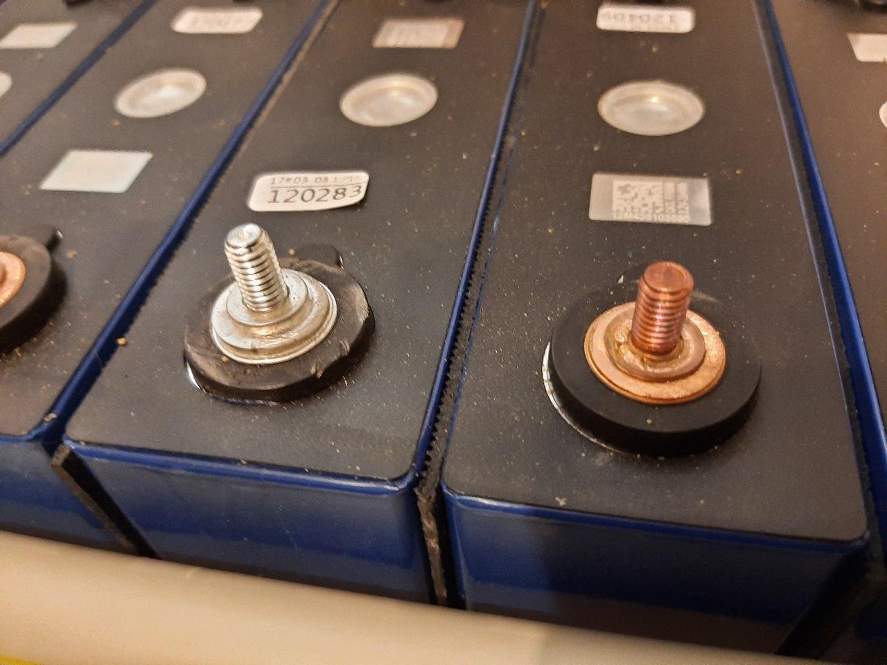

K těm 120Ah bateriím, co mají jeden pól měď, jeden pól hliník, tak s propojkami dorazila polovina matek pozink, druhá polovina nerez. Které mají přijít kam? Nebylo by taky lepší dát nerez všude?
To je nějaké nové šasi, že to má měď/hliník? Foto je?
mobil trochu pokazil vyvážení bílé, ale poznat to je. Plus je to udělané tak, že ten závit tam asi bude držet dobře, ale kontaktní plocha mi přijde taková docela dost malá...
Ty závity jsou tam jen nalisované a moc nedrží, stačí pořádně dotáhnout a upadnou, naštěstí pod nimi jsou původní vnitřní závity, který jsou již OK
abych byl přesnější, jen ty měděné, bohužel ty hliníkové drží hodně dobře, ty oddělat nejdou
Nalisované a pod tím původní závit? Nerozumím asi, takže se to dá vyšroubovat? Hádám, že ten měděný kolík se závitem tam není zatlučený?

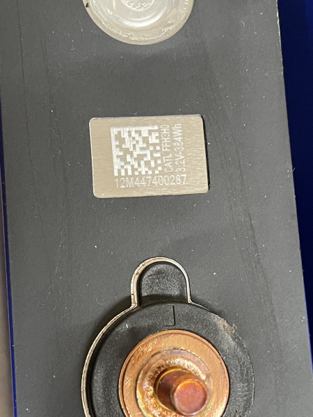

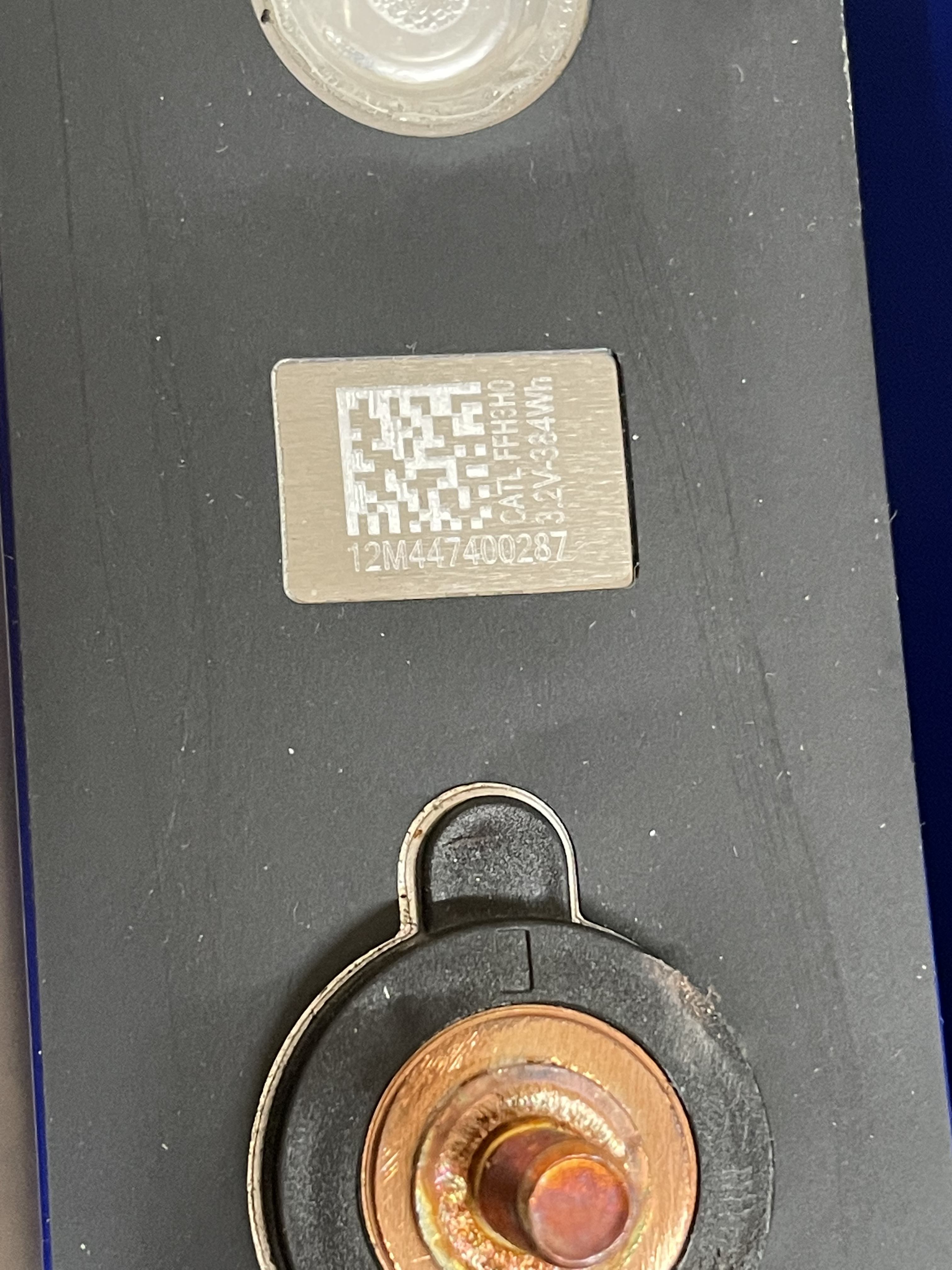

tohle by mělo být laserově navařené, ale CATL to není
Proč myslíš, že ne? Je to z nejnovější várky od mivvy, rozměry sedí, kapacitu jsem ještě neměřil, štítek s parametry na boku říká catl a qr kód říká totéž.
Vážený pane Inženýre, važte slova a neplacejte zde hlouposti. Chapu, že potřebujete nějak prosadit ten brak co máte na svém webu nakoupený na aliexpress ale tudy cesta nevede. Kazdy si to na QR kodu přečte "CALTL"mopadzi píše:tohle by mělo být laserově navařené, ale CATL to není
