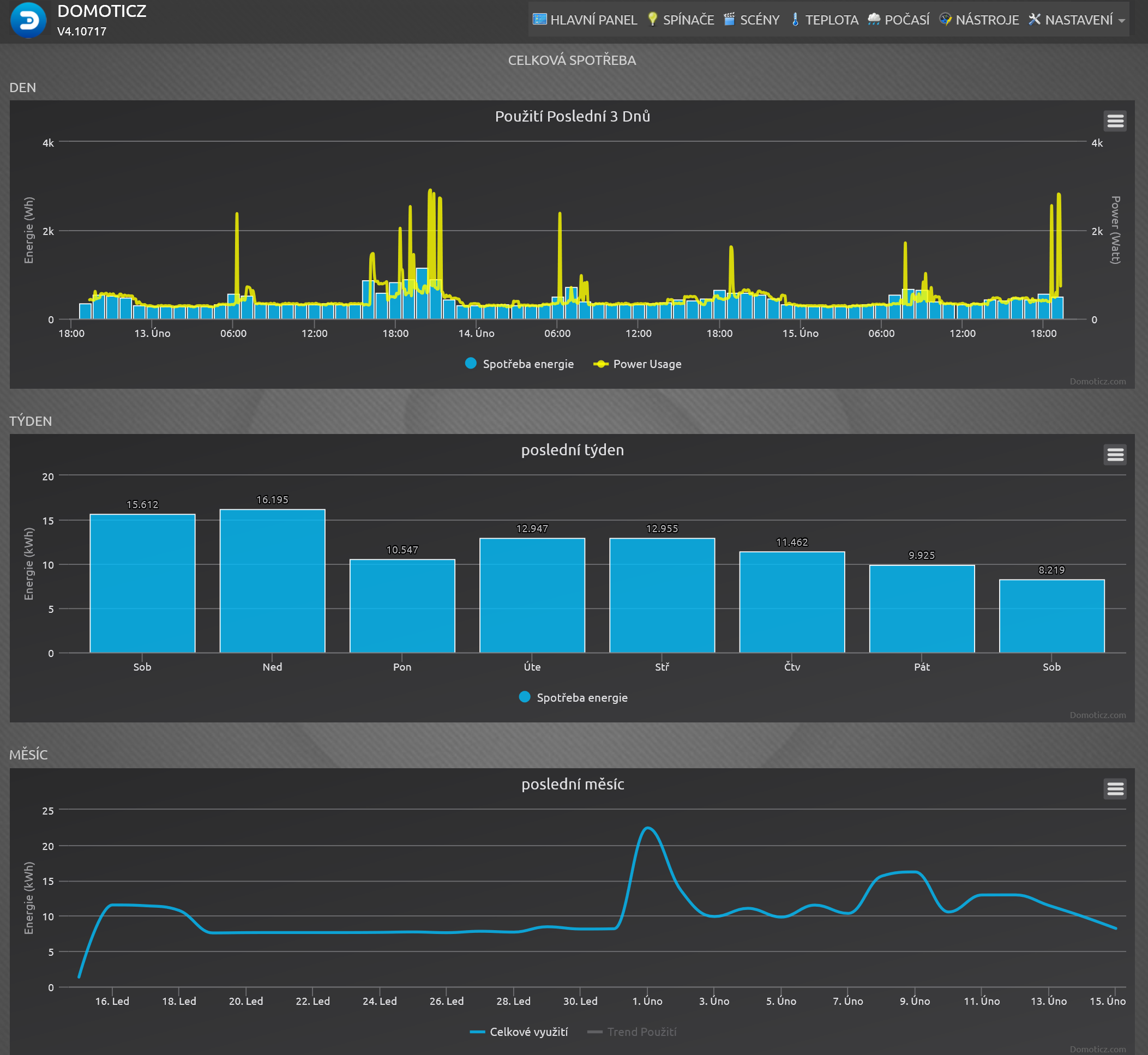

Re: Hybrid návrh pre rodinný dom
Pozitivně mě překvapila tahle čínská krabička: https://www.aliexpress.com/item/4000614 ... web201603_
Chyba oproti certifikovanému ampérmetru byla zanedbatelná (< 0.5 %), umí to posílat pulzy po RS-485, jediná chyba, kterou jsem našel, je, že to obfuskuje měření napětí mezi fázemi -- měří proti nule a zbytek dopočítává. Ale za tu cenu...
Zrovna jsem v týhle fázi a silně ti to doporučuju. Vlastně provozuju virtuální FVE.
Běž do toho SDS mikro a nebo můžeš zkusit třeba neinvazivní metodu s touhle krabičkou: https://www.i4wifi.cz/cs/211158-lan-ovl ... lan-mod-3f
Ideální je posílat data na nějaký server, kde je můžeš prohlížet a exportovat pro další zpracování jako na obrázku zde:
Nebo ta data tam můžeš rovnou pomocí skriptů začlenit do modelu FVE za použití předpovědi a modelovat si online různé varianty FVE pomocí https://forecast.solar/
Mimochodem už takováto virtuální laboratoř má reálné důsledky ve snaze korigovat členy domácnosti v použití el. spotřebičů z důvodu vybíjejícího se virtuálního akumulátoru
