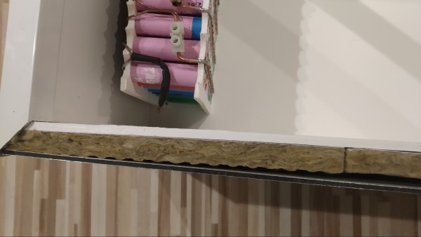

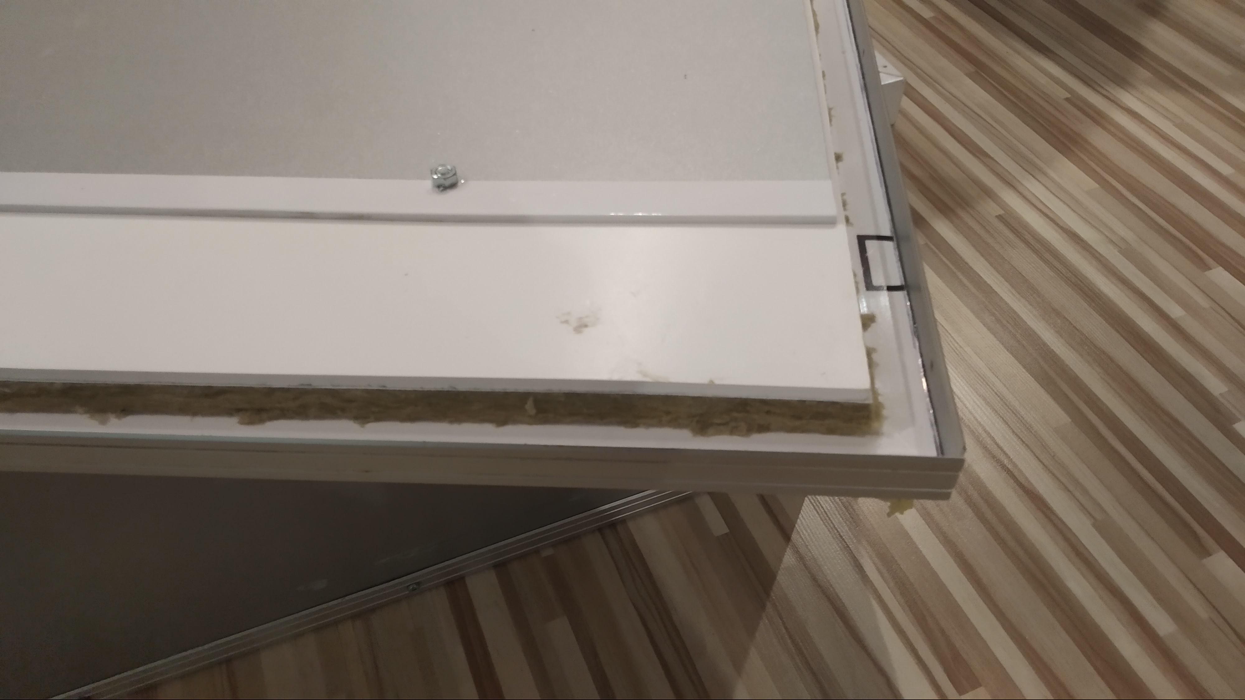

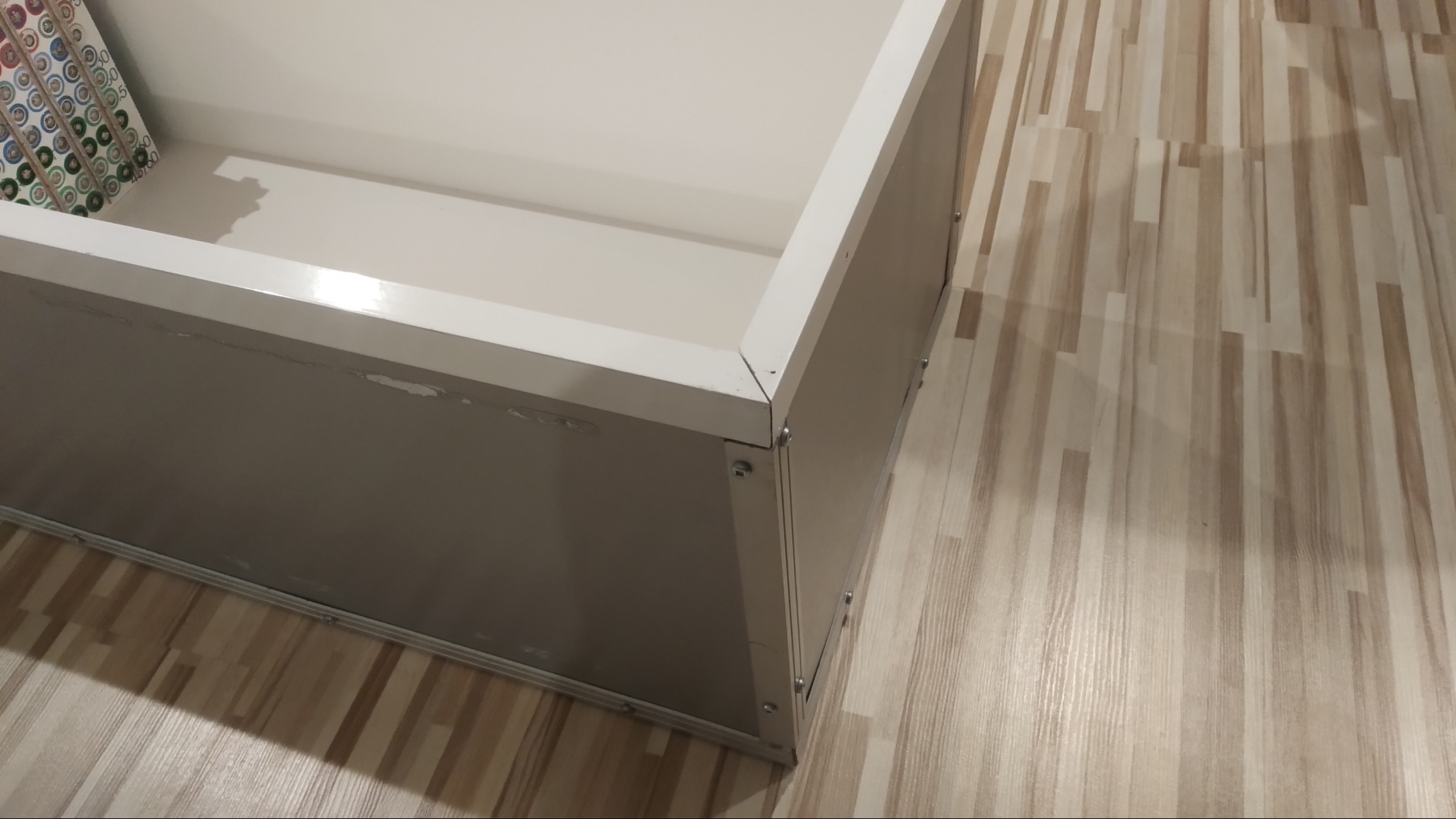

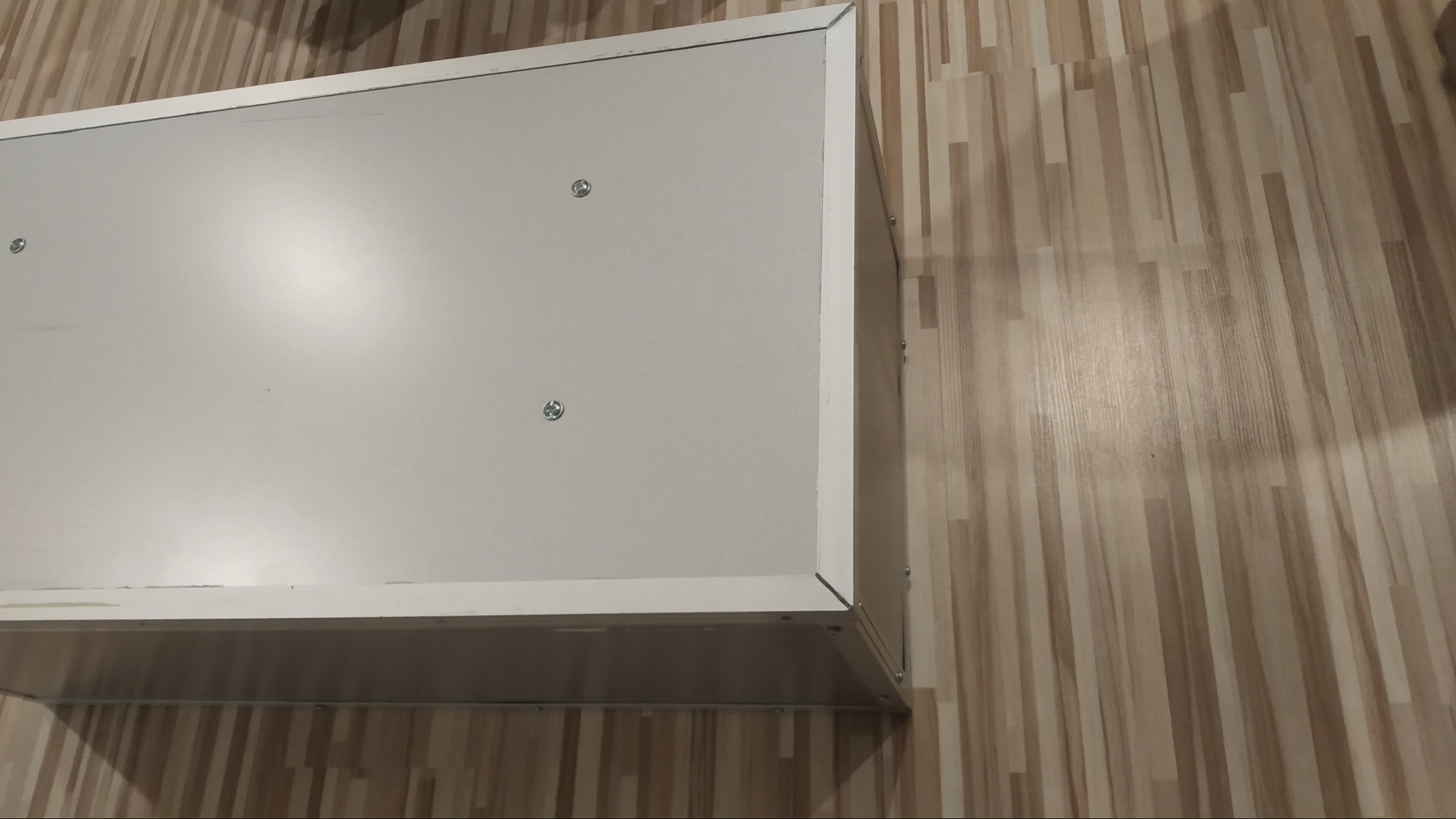

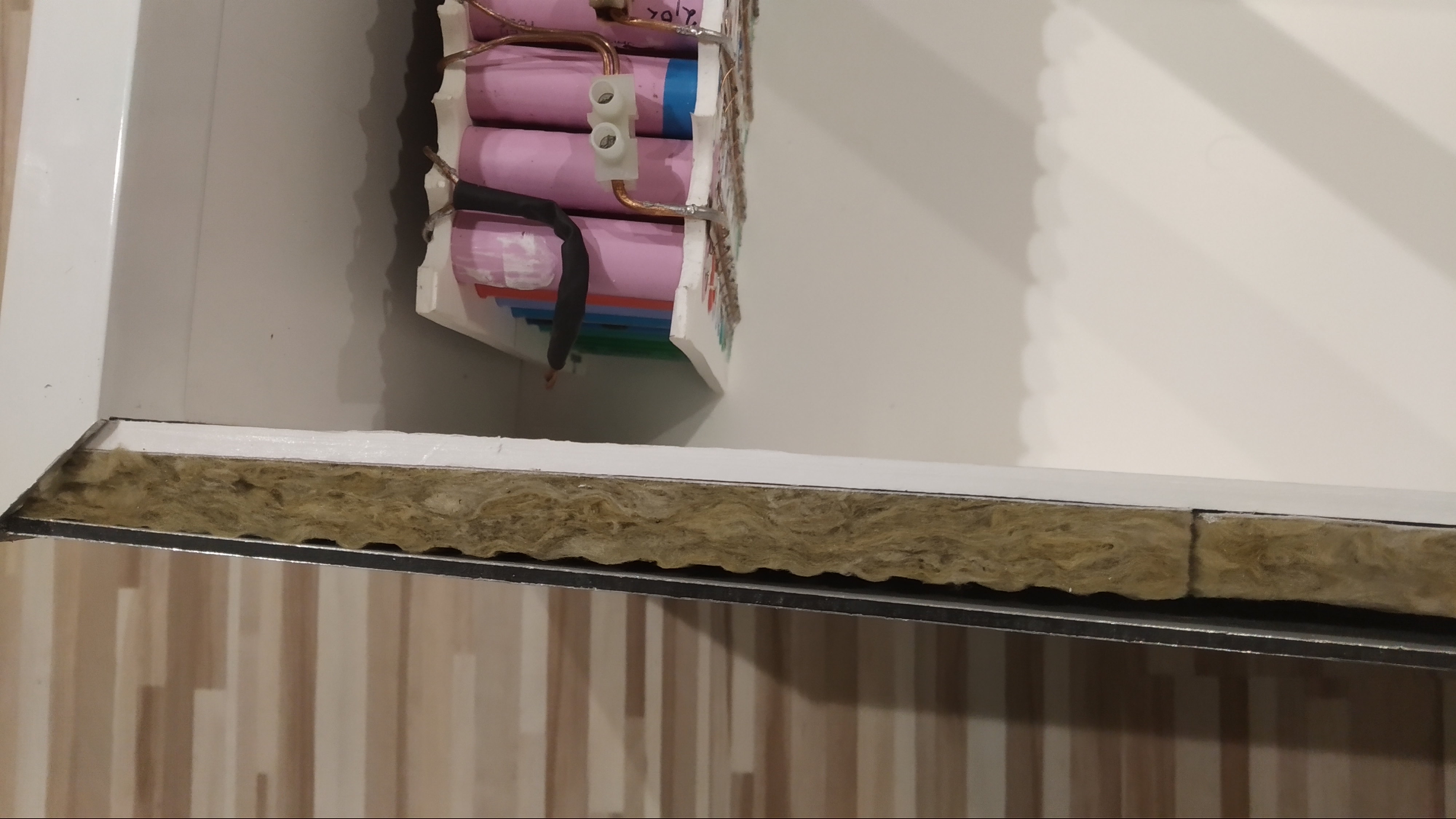

Ale k veci. Kým sme tu usilovne riešili teóriu dokončil som bedňu.
Vo finále je to sendvič z dibond 3mm / sklenná vata 1,5cm / PE 5mm. Všetko pretesnene proti vode. Ostáva navŕtať prechody na kabeláž a zlepiť vonkajšie opláštenie z polystyrénu alebo styroduru, ten by bol asi lepší kôli pevnosti. Ak by to nebolo dobré, tak budem mať na leto box na chladené pivo

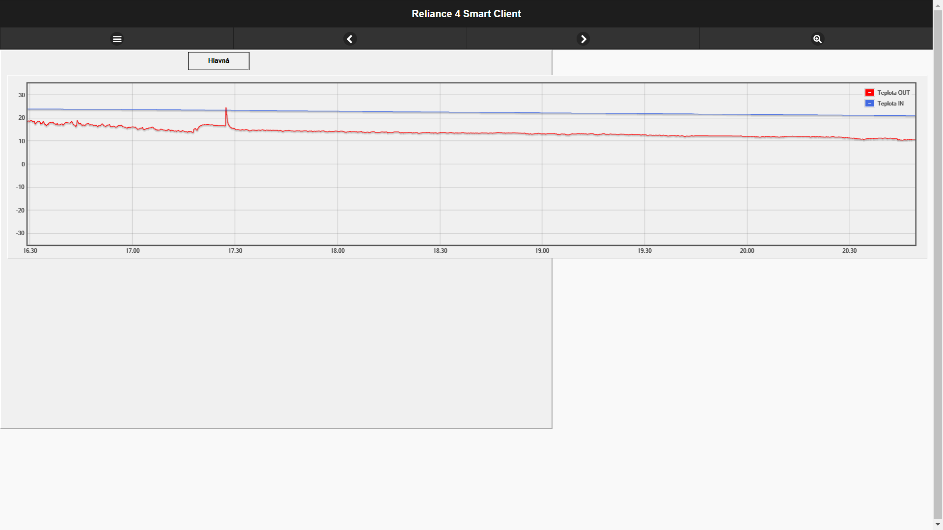

Re: 705Wp + 630Wp ostrovná FVE pod Tatrami
Batérie sa už udomácňujú v novom domčeku , aj keď treba dotiahnuť ešte pár drobností. Zajtra urobím nejaké foto, Dnes som to už nestihol. Mám zatiaľ len graf za podvečer.
A už je tam 10°C kolik bylo venku? Fakt to necháš při -20°C bez výhřevu?
Legendu nečítaš ? Momentálne von 10,6 (OUT-červená čiara) , batérie 20,7 (IN-modrá čiara ; čidlo umiestnené na spodku bedne )Dagus píše:A už je tam 10°C kolik bylo venku? Fakt to necháš při -20°C bez výhřevu?
Samozrejme ak by to nestačilo doložím ohrev.

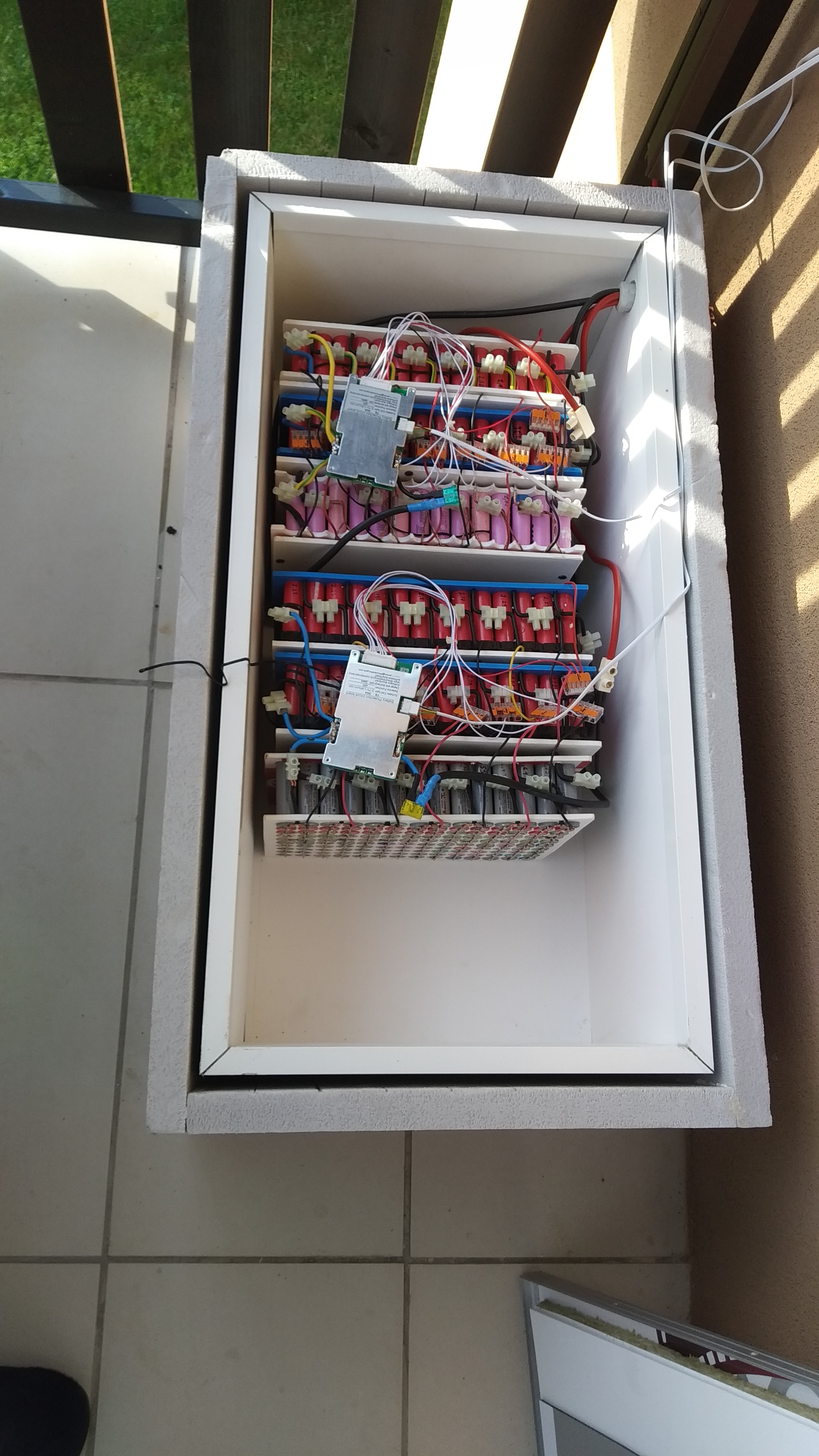

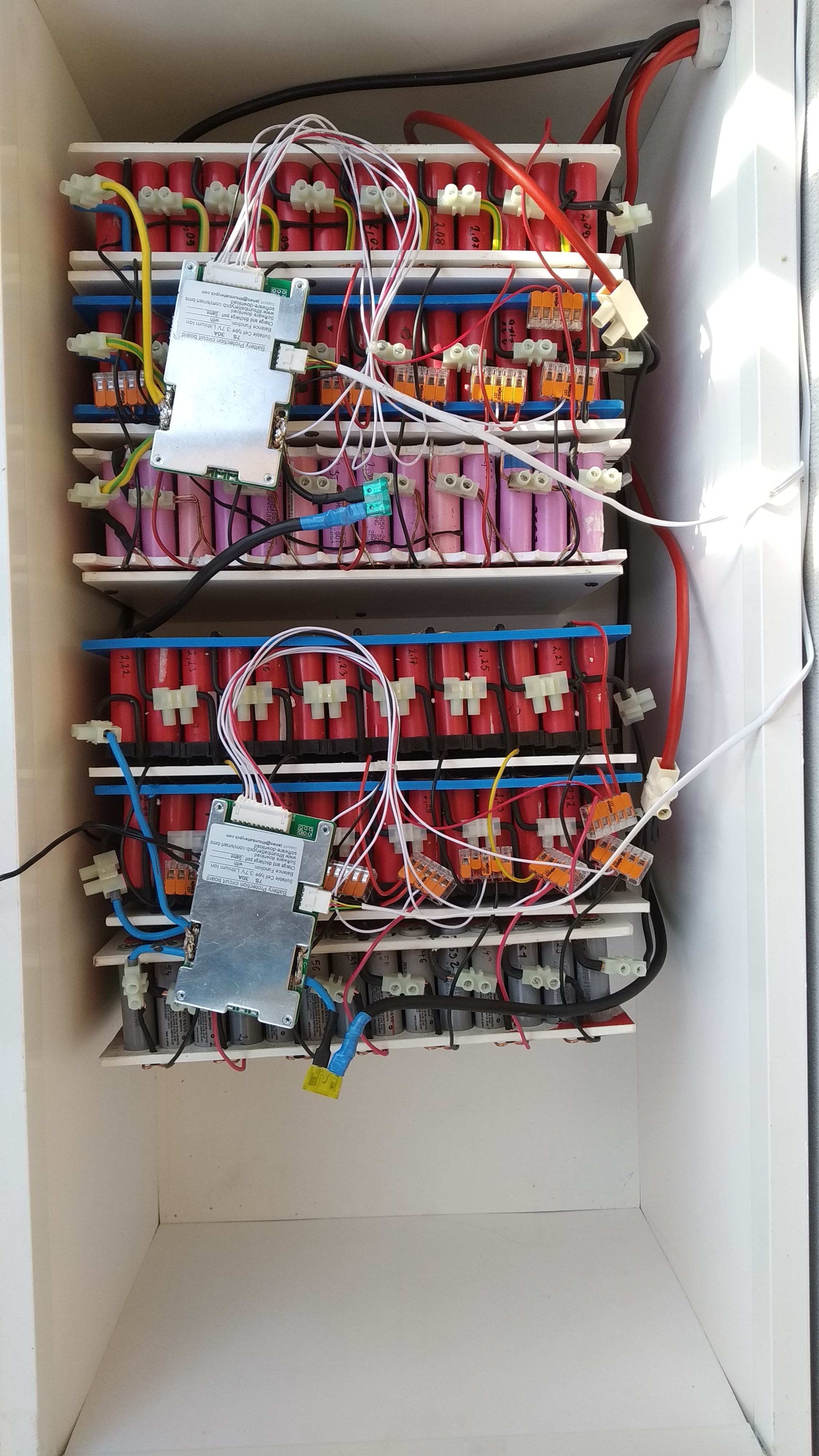

Tak prikladám foto bedničky. Ešte potrebujem dátové káble z BMS hodiť cez prechodku.
Len neviem aký kábel by bol najlepší pre modbus. Môžem použiť FTP?

Pre RS485 (Modbus RTU) sa používajú krútené vodiče, takže aj FTP alebo UTP
A pre rs232? A nebude vadiť keď po 1 FTP pošlem dve bms, nebudú sa rušiť?
- antoni_sk
- Příspěvky: 677
- Reputace:80
- Bydliště: Liptov
pokiaľ pošleš údaje z jedného zariadenia po jednom krútenom páre tak som presvedčený že nie... navyše to nie sú žiadne vysoké frekvencie... kludne to sprav jedným káblom
