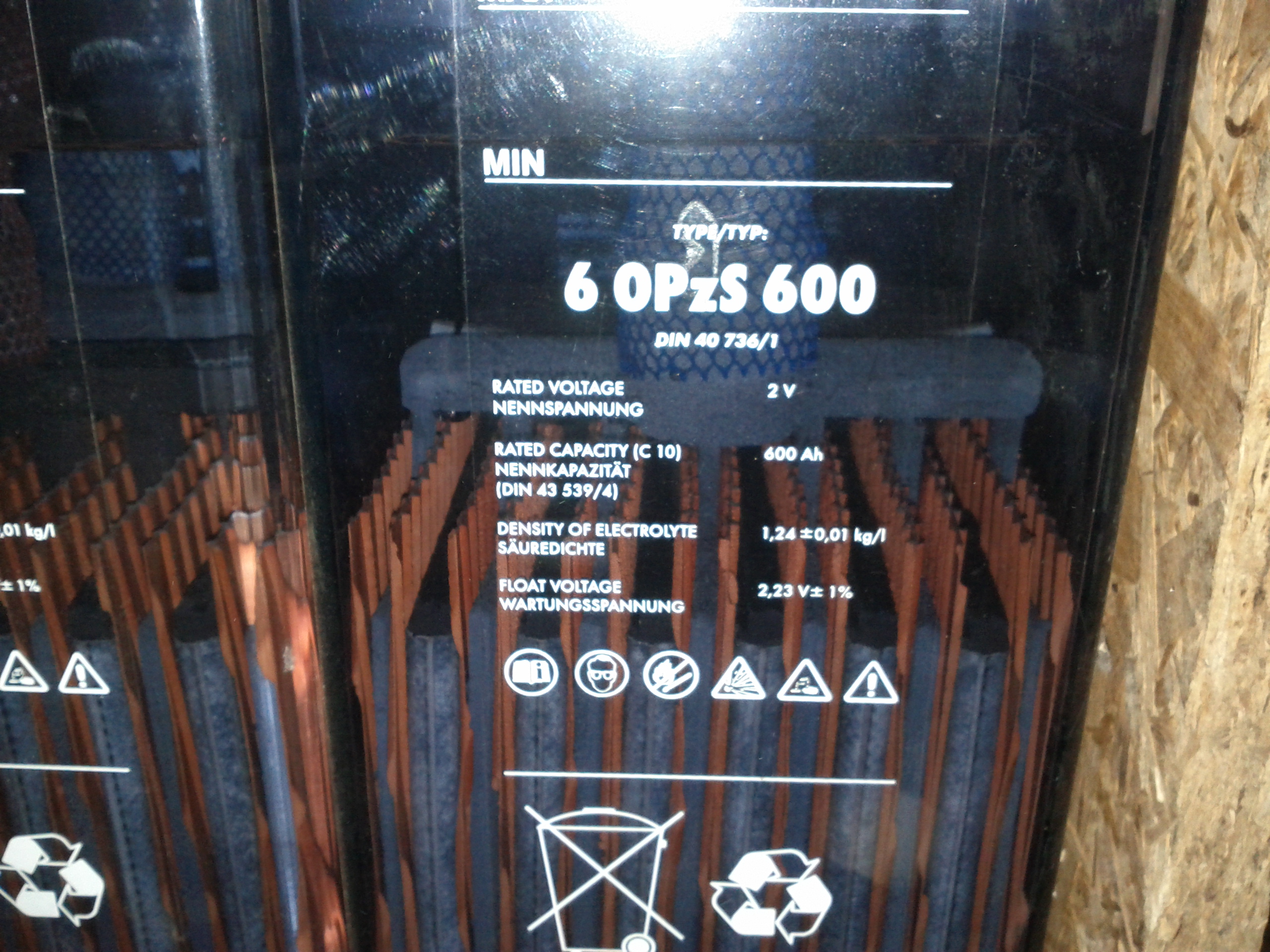

napětí se dá upravit to nebude problém baterie jsou OPzS 2V 600Ah. teplotní kompenzace tam je také.A jaké napětí je tedy nejlepší pro třístupňové nabíjení Bulk Apsorb Float pro 24V systém??? napětí jsem teď měřil je na všech článcích 2,12V ale je zataženo tak to moc nedobíjí.

Aj ja mám OPzS...síce neviem prečo si si dal také nabíjacie a udržovacie napetie....
...ved aj na baterke sú tie údaje napísané...teda aspon na tých mojích to je...
No a neviem "čo" by mohlo byt ešte prospešnejšie napetie udávaných výrobcom ....

no jo fakt to tam je na co já myslím
tak že float je 2,23x12=26,76 a to mi zas příjde nějak málo??

Ak to výrobca tak navrhuje.....tak to skús....ak bude vo floate prúd "0" tak si to daj troška vyššie pri nabitej baterke cca 5A maximálne...ja tam mám udávaných 2,23 až 2,27 na článok.
