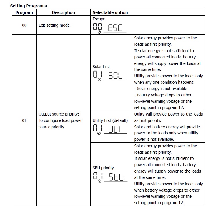

ale třeba parametr 01 mi není jasnej jaký je rozdíl mezi SOL a SBU ? přijde mi to stejne akorát trošku jinak napsane.
mohl by mi to někdo vysvětlit včem je rozdíl ?
Děkuju.

- Reputace:962
Re: 8,8kWp 3faz na trackeru
Režim SOL je o tom, že jakmile zapadne slunce, tak se Axpert přepne na DS. Baterka tak zůstává přes noc nabitá.
Režim SBU vybíjí baterku i v noci. Teprve až je baterka hin, přepne se na DS.

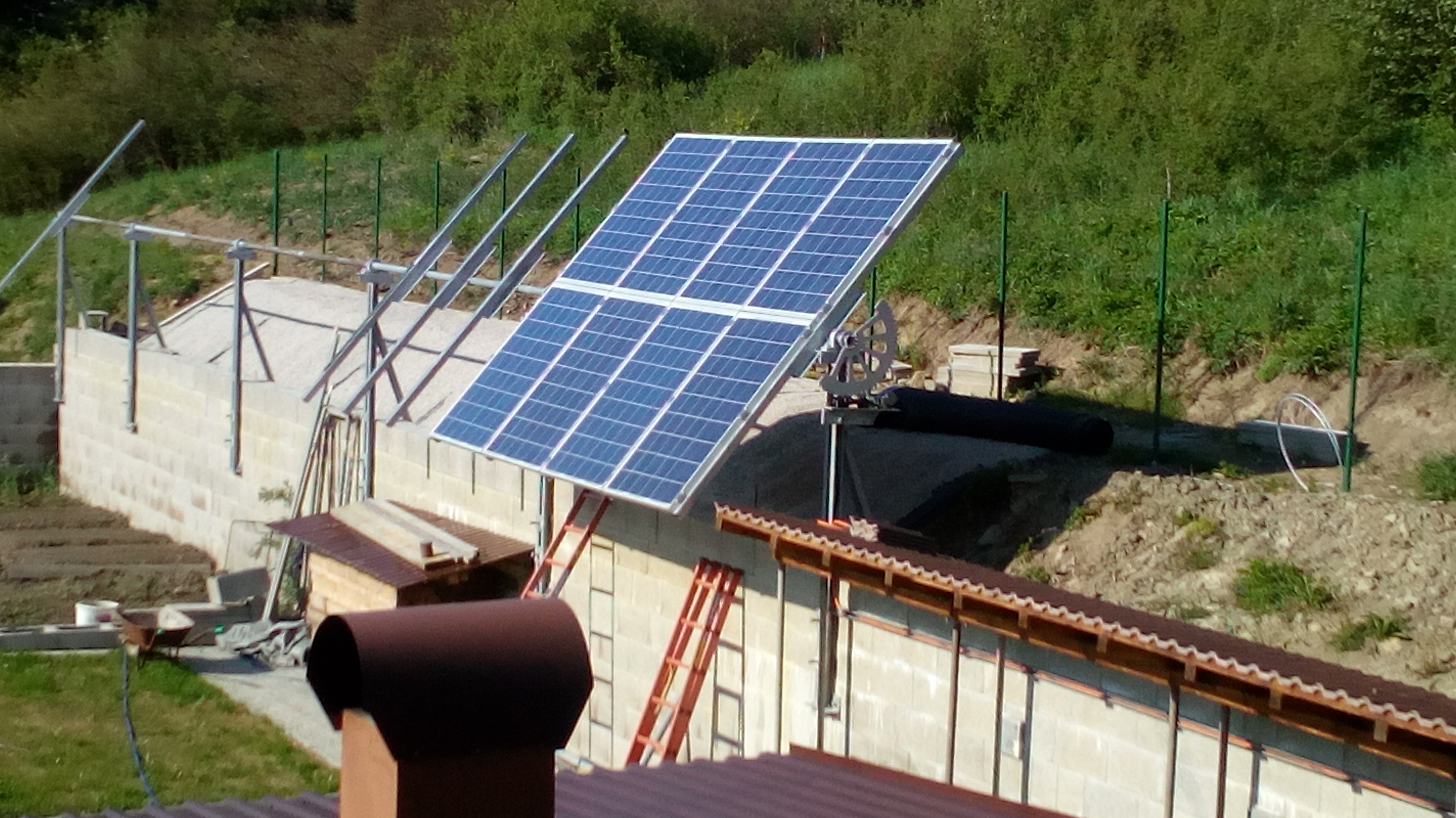

no to tedy je
chce to ještě nejaký čas na dostavbu a taky na testy.
tady ještě foto v jakem stavu je zatím tracker.
fakt jsem nestihl vic než těch 8 panelu, pokažde mě vyhnal dešť.
celkově jich bude v jednom stringu 13ks
teť jsou naklopeny na zapad, večer cca 18 hod,
- Lokalita:SO, SK
A nebude tam ráno tieniť ten plot ?

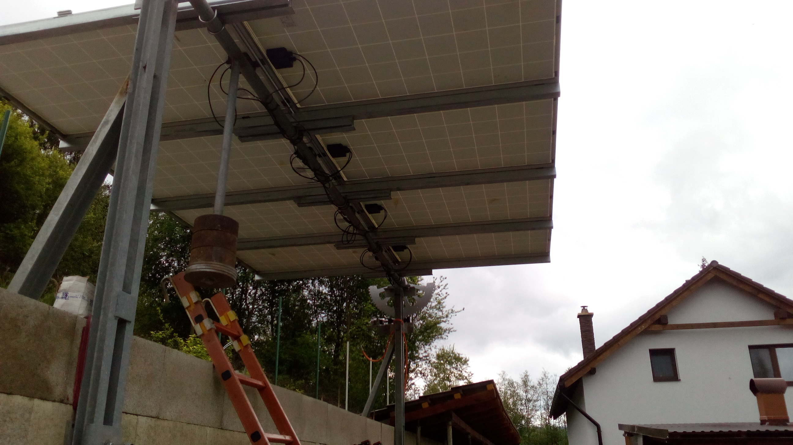

Poslechi, Kvako1, jak máš toho šneka a převody na kraji, bude to v pohodě i když tam bude nasázeno všech 64ks panelů?
Když jsem koukal na videa z velkých trackerů v USA, tak tam ty převody mají vždycky v polovině té osy rotace.
Co myslíš?
Co myslíš?

no, akorat to řeším, asi to přemístním doprostřed.youda píše:Poslechi, Kvako1, jak máš toho šneka a převody na kraji, bude to v pohodě i když tam bude nasázeno všech 64ks panelů?
Co myslíš?
nakonci je to trochu gumové, i když je to celkem vyvažené tak to na konci pruží.
Přemistnit to není problem je to jenom našroubované.
uvidím až se to plně osadí.

Ale konkrétně rozdíl mezi SBU a SOL je přeložen docela slušně a srozumitelně. Taky se trošku vyznám v AN manuálu, ale tohle mi přijde jako slušný překlad.

plot ani ne, ale ten les co je zaním jorottenkiwi píše:A nebude tam ráno tieniť ten plot ?
Ale zas mam o to delší západ, což je pro mě lepší.
Jsem na kopci, dole ve vesnici už nesvití a u mě tak o hodku dýl
Ony ty fotky skresluji, realita často vypadá trošku jinak.
