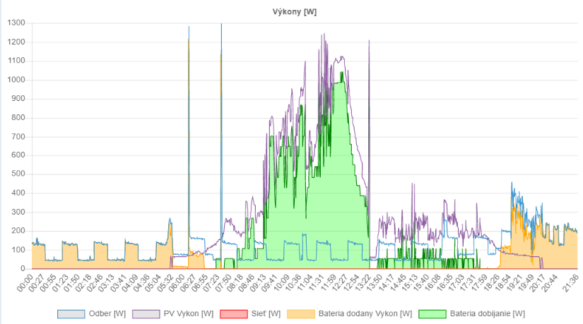

Len pre inspiraciu Pouziva to Chart.js a krmim to cez JSON udajmi z databazy. Mam aj kumulovane denne vykony aj tyzdenne ale na viac uz nezostalo casu. Tie pravidelne zuby to je chladnicka.

Re: Dumiho ostruvek
Diky za inspiraci.
doted jsem mel pouze toto: jsou to jen online data bez logovani.
Od nedele mam na raps rozjetou mysql databzi a kazdych 5 sekund se loguji provozni data, ze kterych se budou delat grafy.
Ten predchozi nahledm sem delal asi 30 minut na zkousku. Vize je takove, ze bude stranka rozdelena na pul. vlevo budiky s aktualni hodnotou a v pravo pak grafy z provozu, pricemz pri rozkliknuti grafu bude videt i delsi hystorie.
Momentalne jsem pouzival na grafy knihovnu chartist.js, ale to tve take nevypada zle, musim to prozkoumat a zhodnotit co se mi bude vic hodit.
