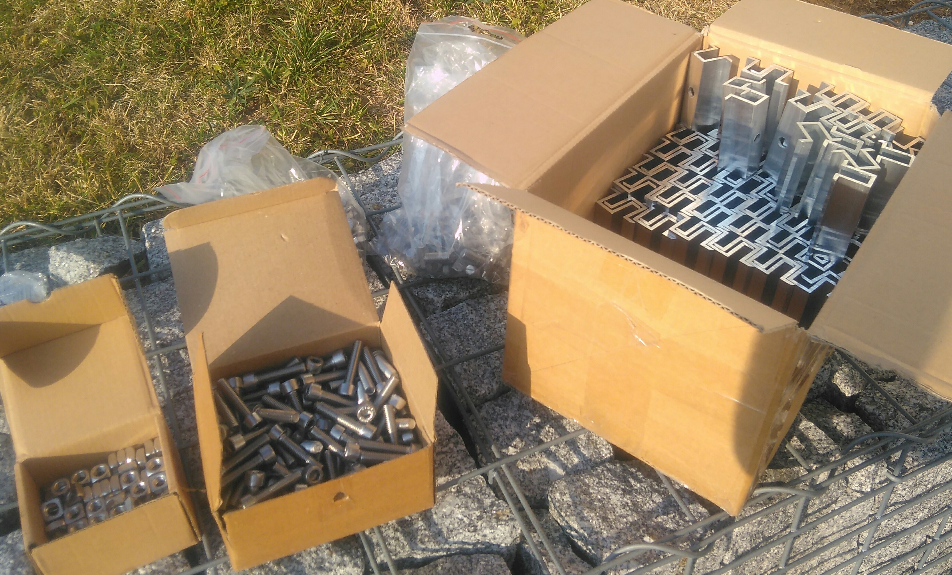

Šířka rámu u panelů bývá různá. Omega příchytky mám též ve dvou rozměrech. Když jsem si imbusy nakoupil předem, tak byly o 5 mm delší, nebo kratší, než bylo na aktuální panely potřeba. Tak držím palce.
- Reputace:961
JJ, máš pravdu, liší se to. Když jsem imbusy objednával, tak mne prodejce upozornil, jaký přesně rozměr budu potřebovat k těm mým panelům. Tady tedy neočekávám problém

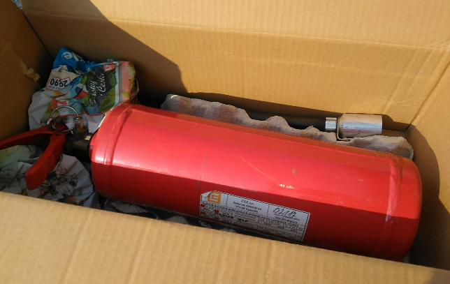

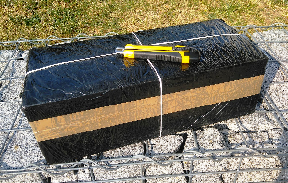

Dnes mi poštou dorazil černý, pečlivě zabalený balíček... ...a uvnitř byl Temelínskej hasičák
Který jsem hned začlenil do místní jednotky závodních hasičů: Díky Abramsi, doufám že ho nikdy nebudu muset použít!

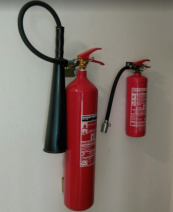

není zač Youdo
. Prima že nebude sám . Dle štítku o kontrolách má čerstvě propadlou revizi , zjevně je po pár letech vyhazují a kupují nové . Mám i kousek vyrobený v NDR cca 1980 a je furt plnej , zkusil sem jej na táborák a jel jako novej
CO2 má rovněž dlouhou funkční životnost - může ucházet nebo proreznout zvenčí .
Prášek je ne na tom s funkční životností hůře , především starší beztlaké typy s CO2 patronou které časem v klidu za přispění vzdušné vlhkosti stvrdnou . Novější permanentně natlakované jsou tomuto nešvaru odolnější , avšak je třeba s nimi párkrát za rok "zašejkovat" aby také nestvrdly . Přesněji řečeno prach si sedne do stavu jež znemožní jeho funkční výmet z nádoby do plamenů .
Nehody se stávají , dokud jsou nazývány nehodami a né běžným úkazem tak můžeme býti v klidu

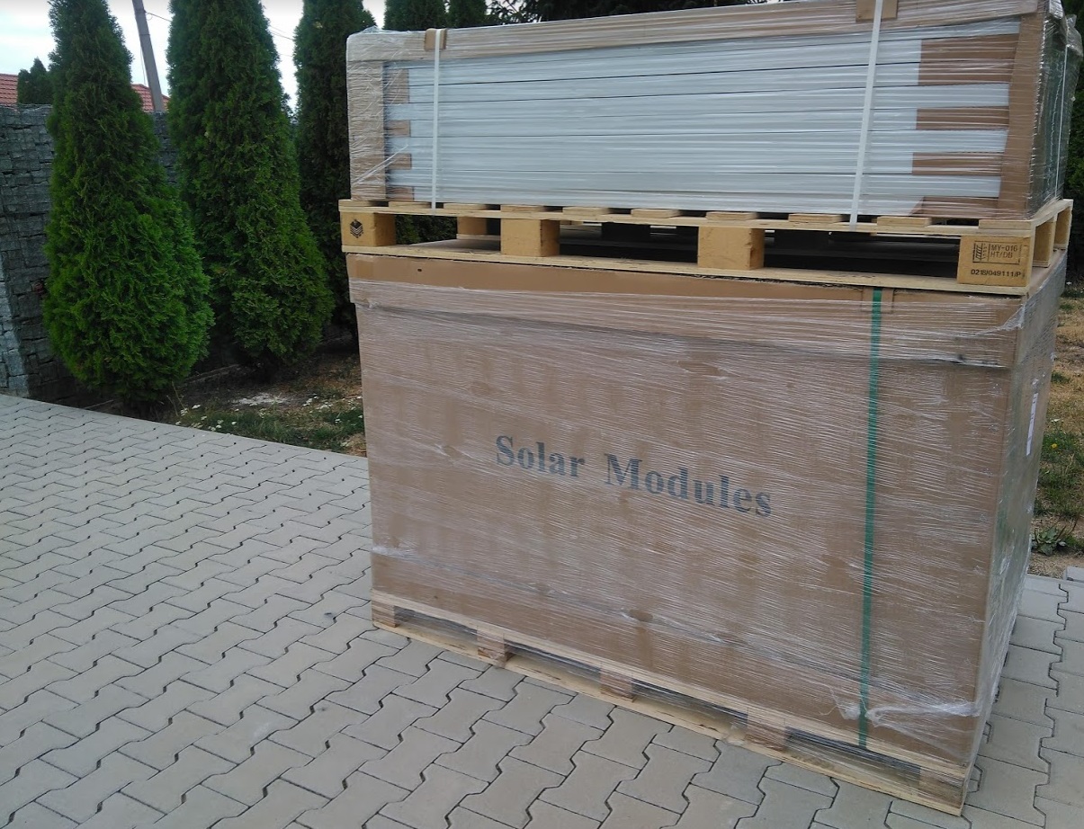

Vážení přátelé vědy, kolegové akademici,
do Youdovy ostrovní laboratoře dnes dorazila nová várka vědeckého vybavení. Váha 694 Kg. V sobotu to zkusím vytahat na střechu. Pokud bych se po víkendu již neozval, jsem buď v nemocnici, nebo v márnici.
Tak mi držte palce, díky

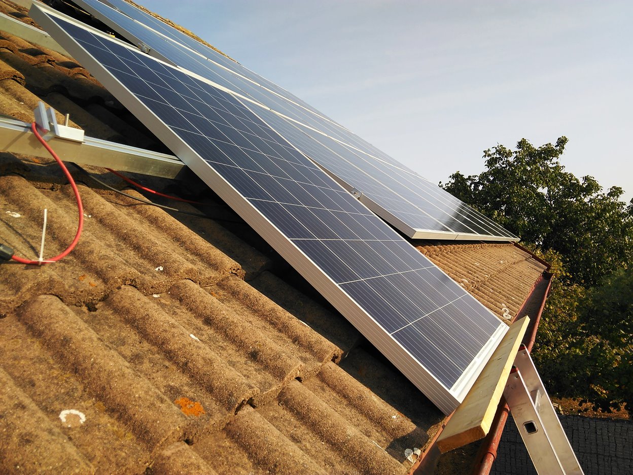

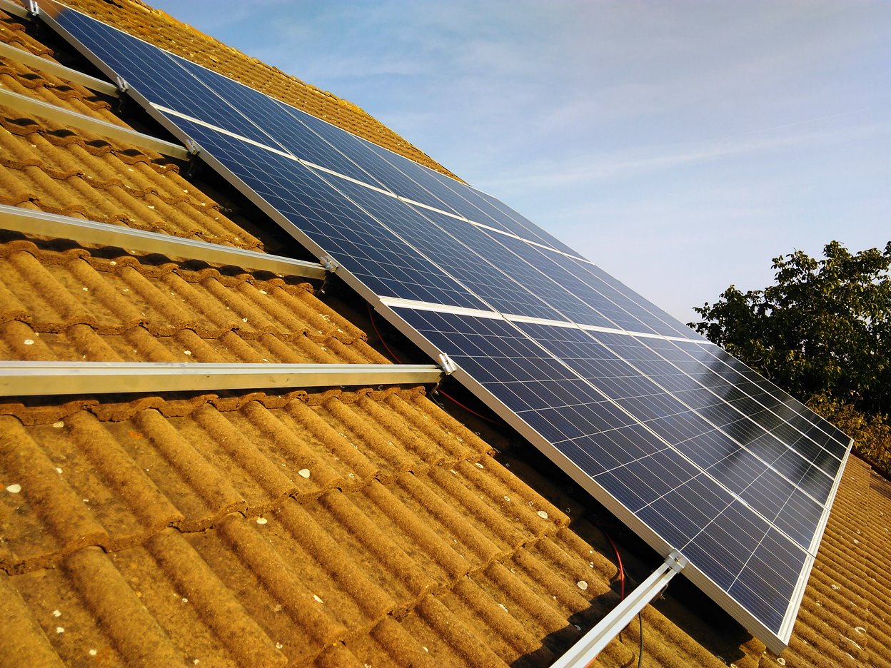

Jak jistě víte, pokud je výzkumník opravdu horlivý, nemůže se dočkat začátku každého nového pokusu. Já se na experimenty také vždy těším. Obzvláště, pokud se jedná o již dříve zmiňovaný výzkum rozmnožování a k dispozici je nový testovací subjekt. Nebojte, při práci samozřejmě používám doporučené ochranné pomůcky... například brýle a přilbu.
Takže jsem si přivstal a postupně na střechu vytahal polovinu nových panelů, tedy cca 350 Kg. Jelikož v jednom se to tahá dost blbje a ještě hůř se to montuje, použil jsem následující postup:
1) Každý panel vytlačím před sebou po žebříku, na jehož konci je přidělaná dřevěná laťka.
2) Přes tuto laťku panel pomalu převrátím, až sedne na hliníkový profil.
3) Poté panel vytlačím ještě kousek a jeho spodní konec zapřu, viz Fig1
4) Slezu dolů a vylezu na střechu po vedlejším žebříku.
5) Vytáhnu panel nahoru, umístím, připojím, zašroubuju.
V bodě č.4 jsem se nejprve pokoušel vylézt přímo po původním žebříku, přes vytažený panel. To nebyl úplně dobrý nápad. V jednu chvíli už to vypadalo, že panel se promění ve snowboard a já si užiju rychlou, leč krátkou jízdu.
Fig1: Manuální panelová zdvižFig2: Prvních 18ks východních panelů umístěnoCo vám mám povídat, je to hrozná jebačka
