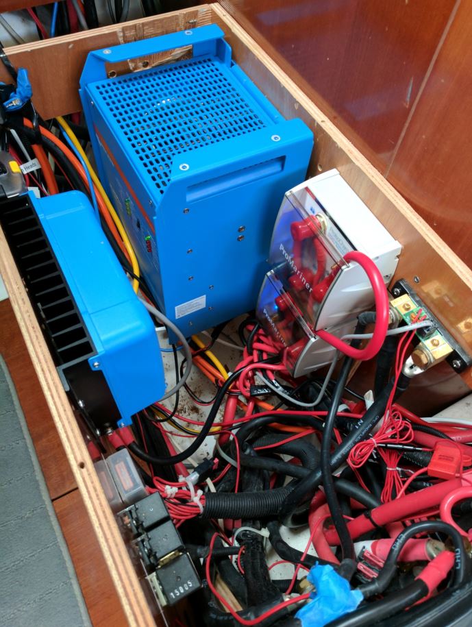

Ano, PJ pro začátečníka mi také přijde jako nevhodné.
Bohužel, u Victronu mi vadí tyto věci:
- cena (vysoká marže, kterou Holanďani pouští do distribučního kanálu)
- dodatečná udělátka okolo jako BMV, Color Control GX
- potřeba několika různých datových kabelů pro nastavení většího řešení
- primární zaměření výrobce je na Jachty a obytňáky
Nadruhou stranu, je pravda, že výrobky VictronEnergy mají několik výborných vlastností:
- málokdy shoří (protože na lodi požár opravdu nechcete zažít)
- dostupnost náhradních dílů
- malá spotřeba v ostrovním provozu (právě proto že u Jachet je to potřeba)
- ucelená produktová řada od jednoho výrobce (snažší reklamace)
Dovolil bych si ale podotkout, že pokud Martin P zvolí Victron, pak by bylo vhodné, aby mu přecijen někdo zkušenější osobně pomohl s instalací a nastavením.
Opravdu si nemyslím, že jsem úplně vedle a že mluvím z cesty.
