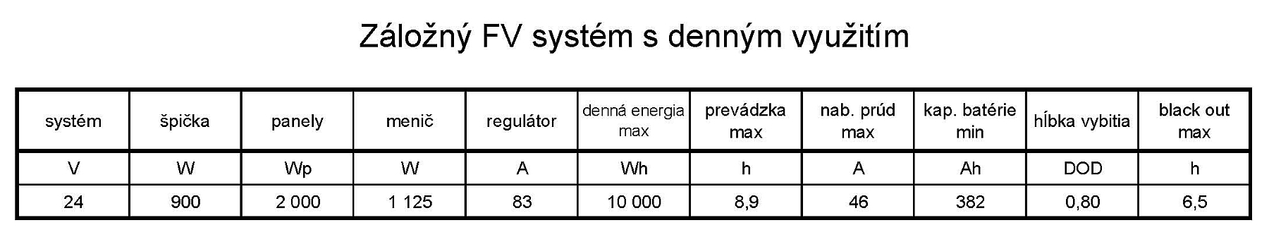

Ešte by sme sa mohli pokúsiť nájsť zmysel v systéme, ktorý by spĺňal aj úlohu zálohy. Tam by totiž musela byť nejaká kapacita v batériach, ktoré by ležali ľadom a tiež by musel byť pripravený menič DC/AC. Takže keby sme doinvestovali už len panely a regulátor, to železo aj olovo ( ak chcete lítium ) by zrazu ožilo.
Systém by fungoval tak, že niekedy po svitaní by sa mohla spustiť záťaž a začali by sa vybíjať batérie. Predpoludním by nastal čas, kedy z FV sa začnú dobíjať pri neprerušenej záťaži batérie a dobijú sa niekedy poobede. Takže ešte pri dostatočnom oslnení by sa podvečer musela záťaž prepnúť na DS, aby od tej chvíle bola záloha v pohotovosti.
Doba použitia záložného zdroja by sa dala zvyšovať len navyšovaním kapacity batérie. V zime sa samozrejme radikálne skráti.
Zmysluplné dimenzovanie ako prvý nástrel by som videl podľa nasl. tabuľky. Kto sa chce hrať a má dušu projektanta, môže použiť môj excell.
