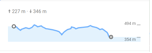

Kopce mám. Bydlím na vysočině

Aha ty to máš 44 celkem, tak to by mělo bejt v pohodě. No doporučuji sehnat někoho se 106/Saxem a projet se. Dynamika jízdy bude stejná ať tam dáš baterky jakýkoliv. Pak uvidíš. Já jsem kousek od Berouna to máš asi daleko, mám v tom staré NiCd.
