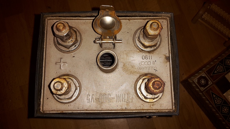

Podarilo sa mi zohnat ruske baterky ТНЖ-300-У5 rok vyroby 1977.
Zatial este neboli zaliate.
Oplati sa ich zalievat?
Ma s tym niekto nejake skusenosti?
ferysko

Chce to foto přes otvor aby bylo vidět na elektrody a separátory. Podle značení jde o trakční niklželezný typ. Tz. Nabíjecí napětí okolo výrobce píše 1,6V a nebo lépe nabíjecí a vybíjecí proud 0,2C, což je do 60A. Pro tento typ baterie je důležité častěji měnit elektrolyt za nový a hlídat výši elektrolytu.

Podle prvního pohledu na elektrody jde o články v dobrém stavu neli nové, podle kousku plomby či zaschlého maziva obalu co naně zpodvíčka spadl a čistoty. Otázkou je jaký měnič knim a jaký regulátor kvůli větsímu rozsahu provozních napětí. Elektrolyt pro naše podmínky může být normální KOH. Nevidím propoje.

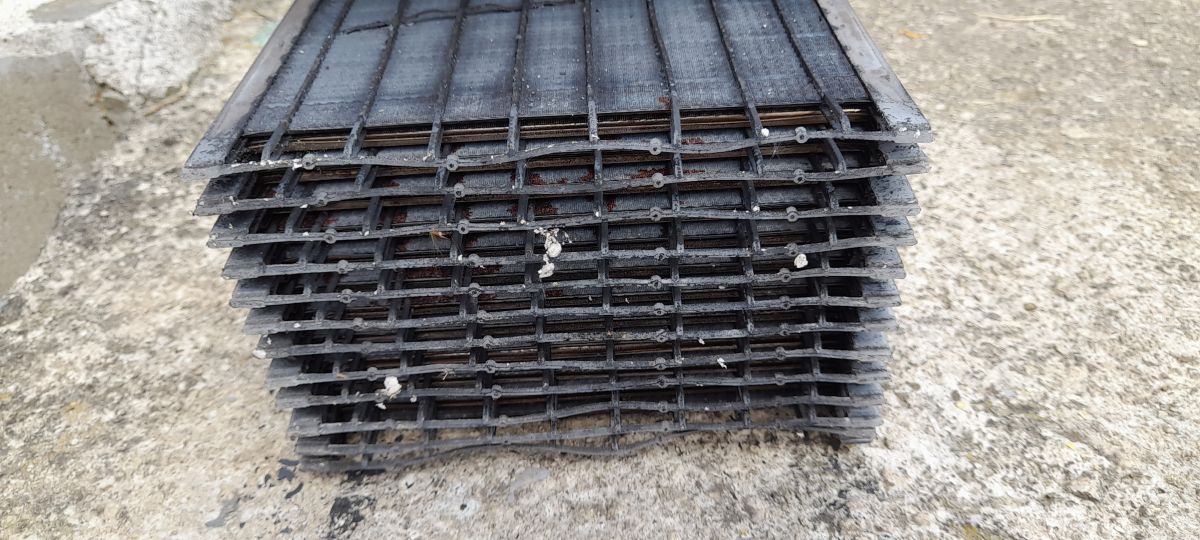

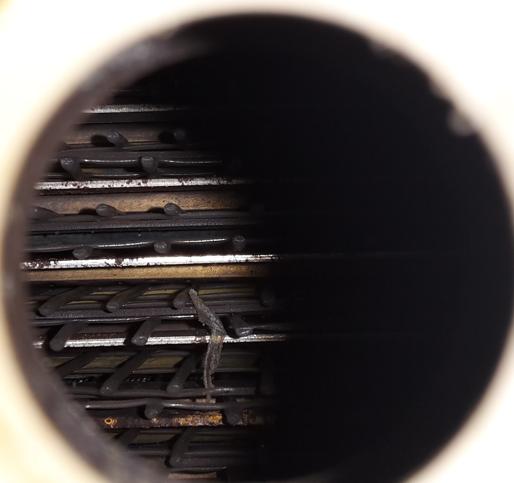

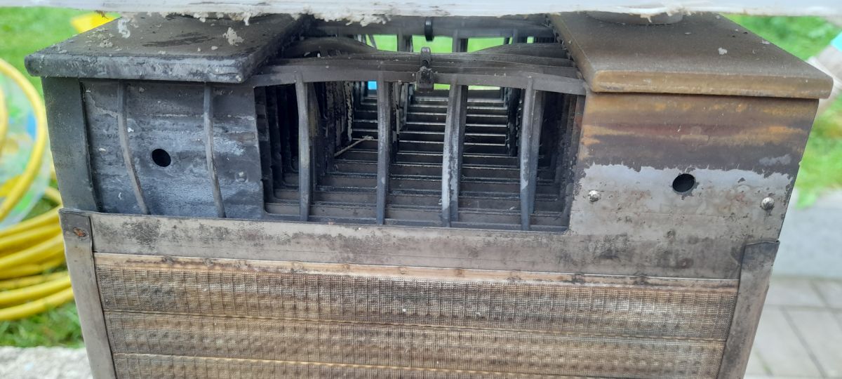

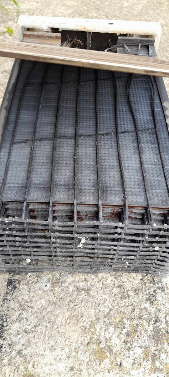

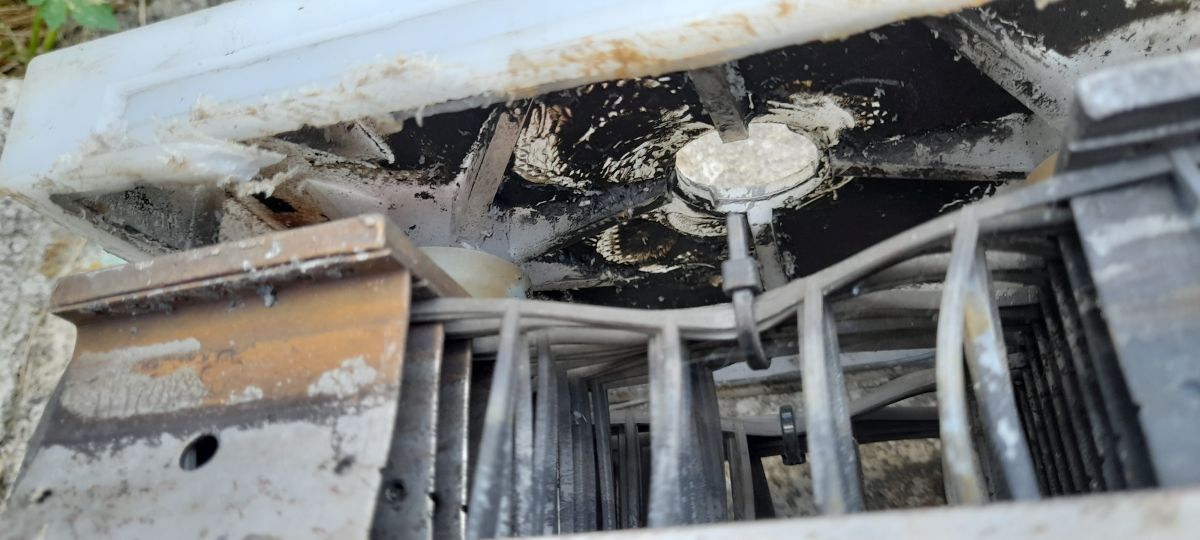

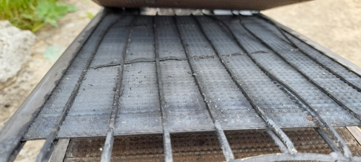

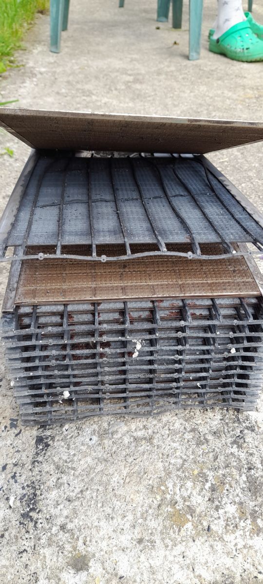

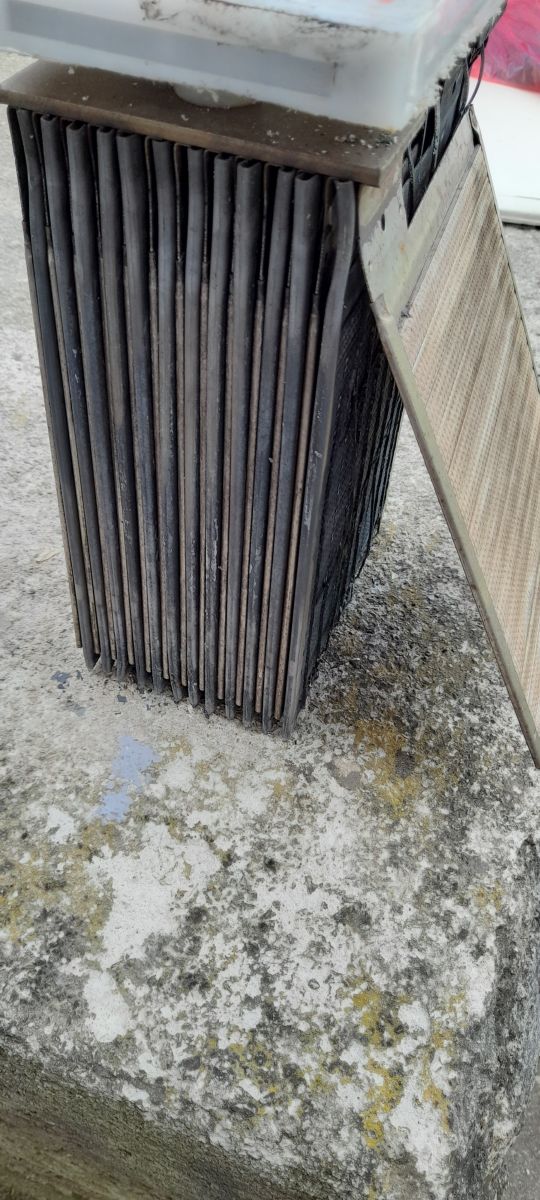

Ahojte, já trošku zkusím oživit tohle téma. Rozebral jsem jeden vadný Ferak KPM275P a pofotil, možná se to bude někomu hodit to vidět zevnitř...
