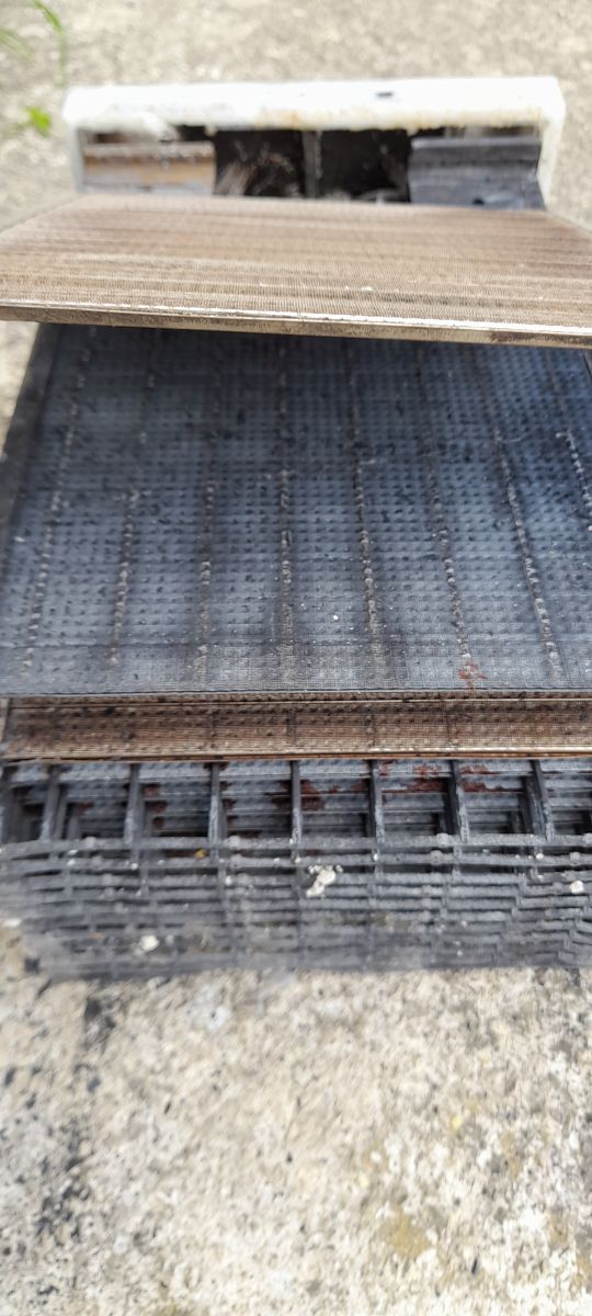

Ahojte, já trošku zkusím oživit tohle téma. Rozebral jsem jeden vadný Ferak KPM275P a pofotil, možná se to bude někomu hodit to vidět zevnitř...
