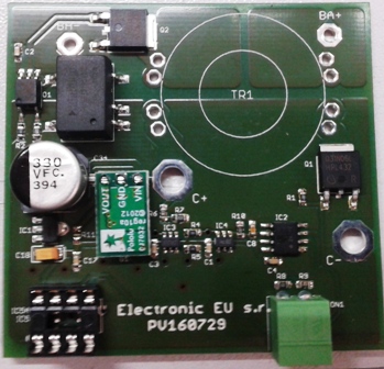

Zdravím,
po dlouhém odmlčení vlivem jiné práce a dovolené, jsem trochu bádal jak to udělat jinak obousměrně a vytvořil jsem prototyp, který bude v první fázi na základě komparačního průmerného napětí článku celé banky schopen buď odebírat a nebo dotovat připojený článek. První verze nepočítá s komunikací po sběrnici ta se bude řešit výměnou jednočipu za desku osazenou jiným jednočipem s adresovacími DIP switchi a izolovaným komunikačním rozhraním. Druhá varianta bude samozřejmě umožňovat současné měření jednotlivých článků.
To pro mne nejdůležitější je to, že modul bude pracovat v neslyšitelném spektru.
Modul je momentálně limitován pouze maximálním napětím bateriové banky na cca 65V.
Ve verzi 1 je jedno kolik modulů připojíte, každý žije vlastním životem.
Ve verzi 2 to bude maximálně 255 modulů na sběrnici.
Zde je malý náhled musel jsem si na to nechat udělat desku, aby se netestoval nějaký zkratový bastl.
