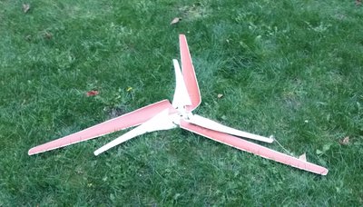

Mám záujem a listy samozrejme nechcem zadarmo. 1500,-ČK vyplatím - za tie 73cm predĺžené listy. Už nechcem experimentovať. Každý výstup na strechu je spojený s rizikom. Posledná demontáž nebola sranda. Musel som čakť, kedy sa VE zvrtne a bude na nule. Tá fotka z prístupu ku VE klame. Ja pristupujem k nej z druhej strmejšej strany, od komína, lebo z tej, čo som fotil, prístup je nemožný. Keď už mám tú VE, tak by som bol šťastný, ak by vyrobila aspoň nejakú elektriku a nie aby bola ďalším spotrebičom. Zima sa blíži, ohrievač mám zapojený, ale nemám šťavu.

Roztoceni za mirneho vetru bude spis nez vysokou ucinnosti zpusobeno zlabovitym profilem lopatek- vztlakova sila vznika na vydule strane lopatek,za slabeho vetru se na roztoceni bude podilet spise vypoukla strana,jejiz ucinek je u tohoto typu profilu znacny.Pri silnem vetru ale vlivem neprilis kvalitni aerodynamiky a castecne nevyvazenosti listu plus nedostatecne velikosti ocasni plochy dojde k :
Vyrobene listy radeji nepouzivejte,nemusely by vydrzet kombinaci ruznych aerodynamickych a mechanickych vlivu.gadzius píše:Vrtula išla dole. ... a robila bordel, ako keby po streche behalo stádo slonov. Bolo to hrôzostrašné. ...

Gadzius, radil som vám z čoho sa nedá upliesť bič, márne. A tie listy ktoré ste vyrobili sú na niečo takého... To sa pri slabom vetre netočilo pre vysokú účinnosť, ale v podstate len rozdielom tlaku na vydutej/vypuklej strane (odporový princíp). O tom že listy z e-bay budú na ...(nič) sa už tiež písalo. Čokoľvek tam dáte len tak baj očko nebude fungovať.
Pri výpočte vrtule treba poznať predovšetkým charakteristiku profilu a najmä hodnoty pre súčiniteľ vztlaku a odporu pri návrhovej rýchlosti vetra. Aké hodnoty ste uvažovali? (O tom ste pri vašom návrhu asi ani netušili). A ešte iné hodnoty ako je napríklad rýchlobežnosť, ale tým vás nebudem zaťažovať.

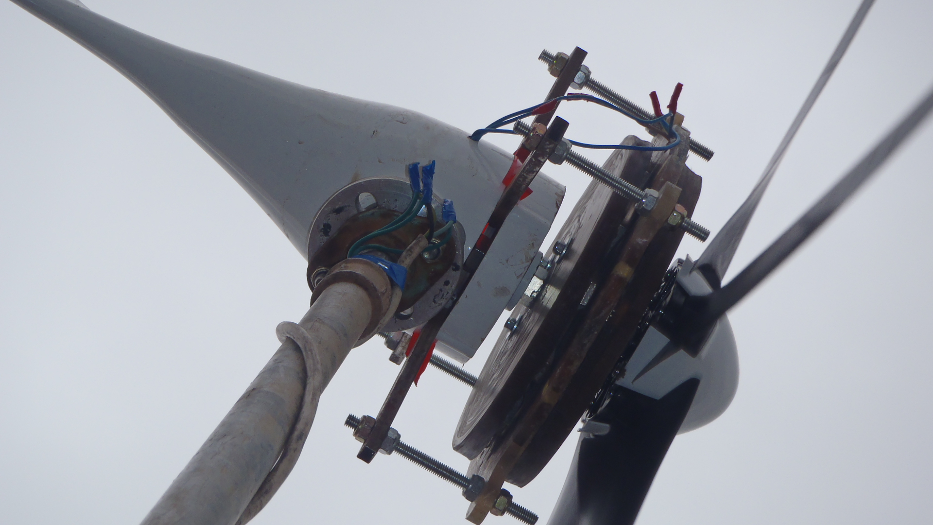

Dobré ráno ve spolek.
Tak jsem do noci bastlil a bastlil,protože jinak není prostě čas.Protože nemám čím alternátor roztáčet,zkoušel jsem to rukou za jeden z centrovacích šroubů rotorů.Vymámil jsem z něj takto 18W-0,71A
Dneska půjde na vzduch,tedy pokud aspoň na chvíli přestane pršet.Začíná se mi to rýsovat,že do striktních úprav se vyplatí jít i když ve chvílích kdy jsem dělal na větrníku nevratné změny jsem se moc necítil.

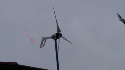

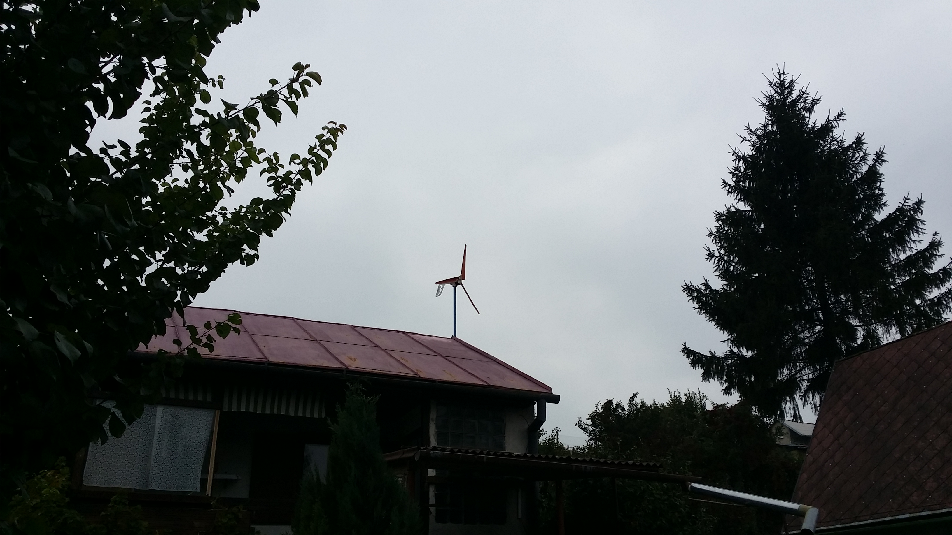

Nahodené listy od petrs. Smerovka ale teraz pri väčšej vrtuli nedokáže udržať smer a VE sa odtrháva od vetra - nevie stále nabrať potrebné otáčky na dosiahnutie nabíjacieho napätia. Úpravu smerovky som nestihol, lebo sa totálne posralo počasie a nemal som odvahu liezť v daždi a vetre na strechu. Je to ale na dobrej ceste. Skúsil som VE aj napojiť priamo z regulátora na rezistor 150W /ohrievacie teleso z 12V prídavného ohrievača do auta/ a hreje. Ak zväčšená smerovka nedokáže dostatočne stabilizovať turbínu, tak najväčší problém u mňa bude s jej umiestnením na šikmej streche v dosť malej výške.

Re: Nízke napätie turbíny

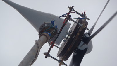

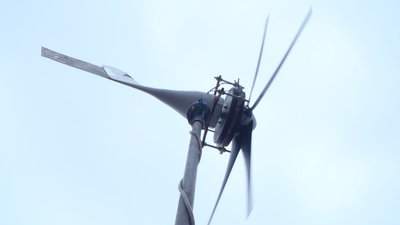

Zvětšení směrovky pomůže.Instalací deskového alternátoru jsem si gondolu také rozhodil a po prodloužení/zvětšení směrovky krásně drží směr.Tak tedy držím palce.
- KUTIL
- Příspěvky: 286
- Registrován: sob pro 01, 2012 11:19 pm
- Reputace:27
Fugas, neboli by nejaké fotky a technické údaje od vašej turbíny? Lepšie by sa o vašom stroji diskutovalo.
- fugas
- Příspěvky: 2237
- Reputace:384
No prosím
Jak můžete vidět,vše je provizorní.Čekám na nějaký ten vítr,abych se přesvědčil,že má smysl do toho dále investovat čas.
Jinak dále bych chtěl,aby na tom byla vztlaková VAWT.Ale to uplyne asi ještě hodně vody.
Pokud jde o technické údaje,mnoho jich zatím neznám.Snad jen že momentálně fouká 2-3m/s ,napětí generátoru je 18V-20V ,otáčky 200-230 ot/min. a výkon 3W-5W.

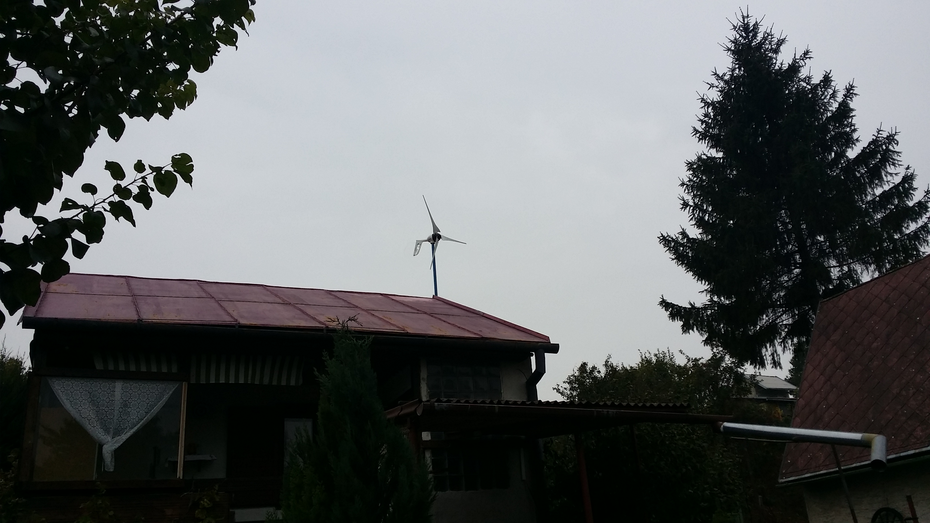

VE je už funkčná. Listy od Petrs zabrali + som zväčšil smerovku. Pripojené to mám cez DC to DC modul, aby bola využitá energia aj pri slabom vetre.
