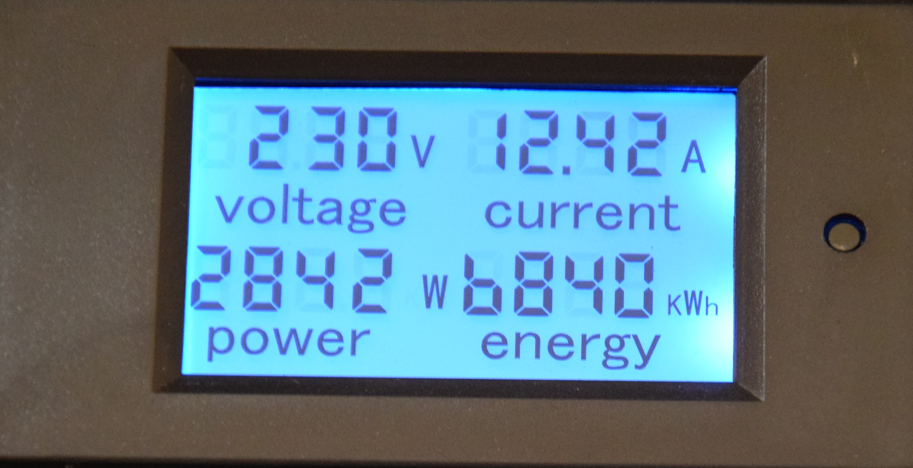

Hodnotím pozitivně, že si stavíš vysoké cíle (elektroměr do 100 MWh).ota píše:Oslavil jsem malé výročí
Já už jsem ten svůj (desetkrát menší) přetočil do šestnáctkové soustavy na prvním místě.

Oto , gratuluji k pěkný kouli
a ať se valí další
OT : u mě někdy minulý měsíc cvaklo 11 ... pohladil sem měnič se slovy "seš borec , jen tak dál" a toť bylo vše

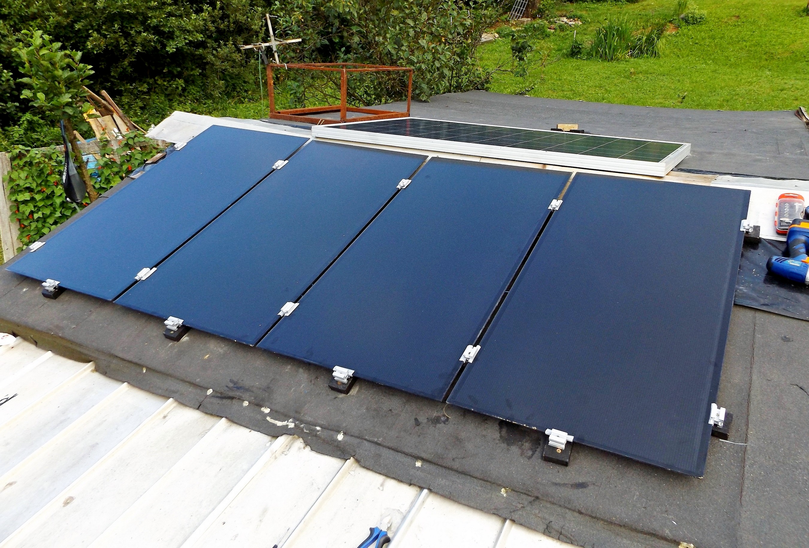

Před časem se tu řešily úchyty na bezrámové panely od Martina.
Chystám se Martinovy panely na západní střechu přidat.
Existuje levnější, profesionální technologie montáže než 4 příchytky za 360Kč?
To jsou potom příchytky 2x dražší než panel...

Já už mám namontováno těmito držáky.
https://forum.mypower.cz/viewtopic.php?f=21&t=3568
Asi to není úplně profi, ale mě to asi přežije.

Dobrý večer,také mám od Martina pár panelů,o víkendu jsem montoval-provizorně-do měsíce nová chata,(snad) ,na kterou těch 20 panelů dám.....použil jsem toto - nařezané na 35 mm..... http://www.emas.clickeshop.sk/10007-al. ... 6463c43354 , věřím,že se dají sehnat levněji.
Bez připojení k ds. Cca 8,6kwp (rozšiřuji průběžně) sys.napětí 60V, bat li ion 16s cca 1300Ah, el.peugeot 106 cca 40kWh, mppt regl 2xeasun 80a, 1x epever 60A, 1x midnite 200. 2x měnič čína á 4000 w (peak vyšší). Pořád ve výstavbě, pořád styl pavoučí hnízdo)

Ja mam 3 stringy a ve vsech mam pouzity zelezny jekly 30x30 jako nosnou konstrukci,za polovicni peniz ne hlinikovy profil
- Reputace:514
Re: Ostrovní elektrárna Příbramsko
Jestli koukám správně: v těch hliníkových profilech jsou vložené vymezovací pásky z bílého plastu. Co to je za materiál?
