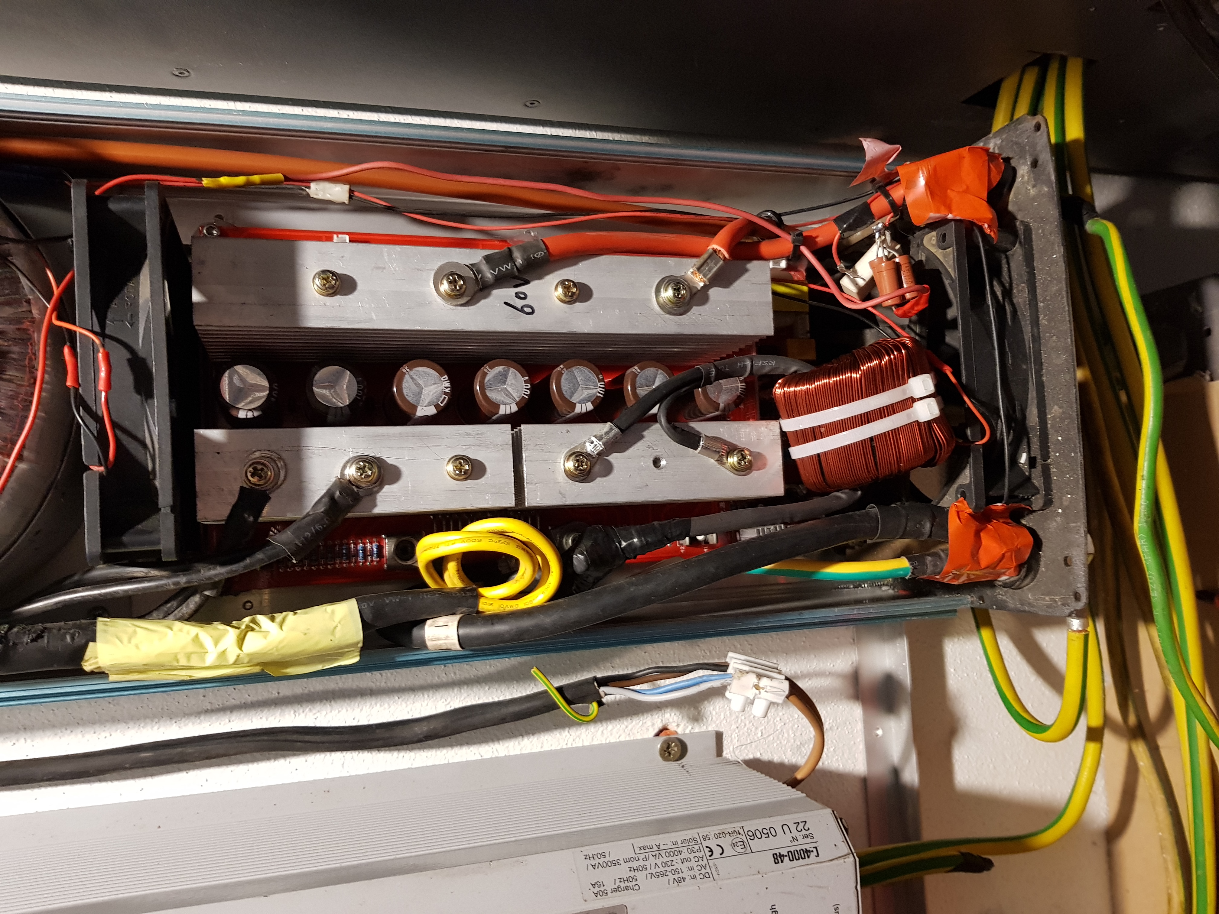

Momentálně to provozuju s 50°C termostatem na trafu a 3W 12V ventilatorem, ale ty trafa z PJ jsou fakt slabota... Už chápu, proč měl muj PJ nastavenej tak malej limitni výkon...

3W ventilátor udrží trafa do 70°C do nějakejch 5kW, ale teď spíš řeším thermal shutdown. Máte to někdo řešený nějak komplexně, nebo neřešíte? Jaký jsou rozumný max. teploty pro trafa? U mosfetů bych to viděl na 100°C na chladiči, ale k tomu se s trafama z PJ nedostanu, to snad další verze s jinejma trafama. Samozřejmě co nejnižší teplota prodlužuje životnost, ale zase snižuje účinnost.

Vyuzivas puvodni sasi? Ja to cele upravil aby to lepe dychalo. Osazeni puvodnich ventilatoru je nic moc, mam hlavni vent na puvodni mrizce kde byl vypinac a svorkovnice.. a trafa jsou celkove podzvedle o dva cm. Bacha na ty gumy pod plechem, casem se dokazou promacknout az na drat. I naprazdno se trafa dokazou zehrat na 45 stupnu za cca hodinku. Pri odberu 2,4kW za 5 minut. Desim se teploty uvnitr jadra. Dospel jsem k nazoru, ze optim. odber pri dvou trafech zapojenych serioparalerne sek/prim je kolem 3kW. Kratkodobe se daji podusit na 5-7 ale to bude strop. Co mam trafa ze studera ty sou pri zatezi 250W vlažné, to je uplne jina pisen. Teploty hlidam bimetalem rady KS prilepene na ruznych mistech na trafech. To jsem Ti rikal, ze trafa z PJ maji ruzne teploty po obvodu, jsou mista s rozdilem 20 stupnu. To jsem testoval na 6 kusech.

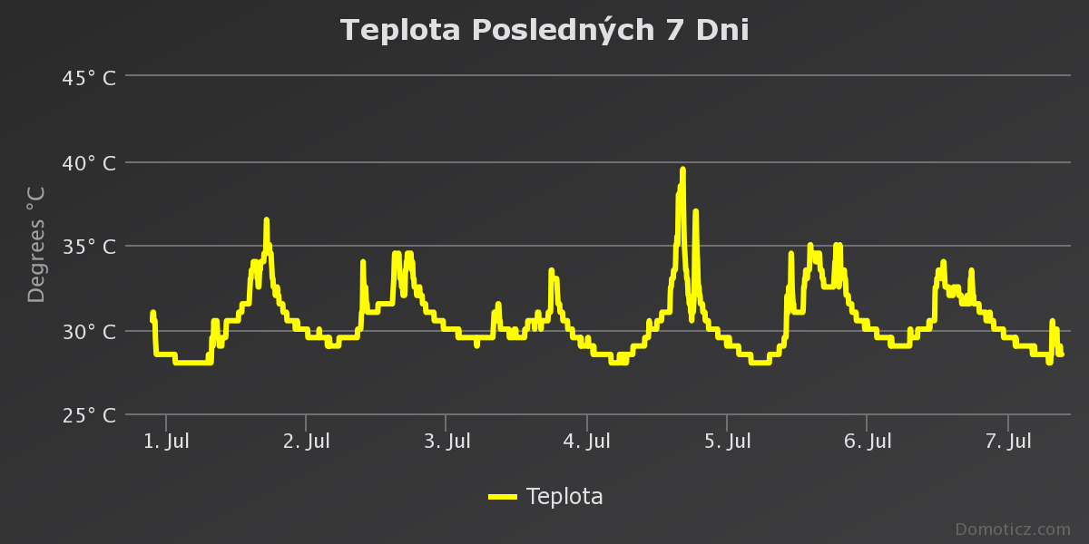

Trafa v PJ su biedne a tak max 1500VA na trafo.. aspon tie co som videl osobne..
kodl69: bavil som sa s vyrobcom traf lebo som v tom tiez nemal jasno a normalna pracovna teplota trafa s ktorou sa pocita je 70°C. Profi trafa maju priamo na jadre bimetal termostat 100°C NC.. takze sa normalne pouziva do serie so zapinanim. Ked je trafo pretazene tak ide na tu vyssiu teplotu a pekne vypne menic.
Moje 3700VA trafka s velmi dobrymi parametrami pri niekolko hodinovom odbere nejdu nad 40°C, v miestnosti je 26°C.
Samozrejme chladnejsie trafo ma aj lepsie parametre.. ale samotne sytenie jadra ich dava na cca 28°C

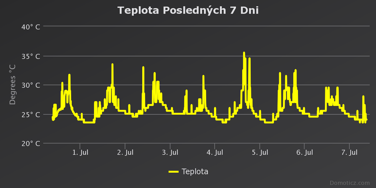

Akurat som nahradzoval riadenie chladenia.. a idem menit ventilatory.. Kupil som 4pinove 50x50 a 60x60mm. Tie mensie dam priamo na chladice a vacsie na krabicu. Vsetky su ovladatelne PWMkou. Takze ESP8266, DS18B20 a nejakych par krokov podla ktorych budu zvysovat a znizovat otacky.. Ono sa to nezda ale ked je zataz invertora na par W tak ventilatory by mohli usetrit par kWh za rok.. Ked pri 6kW odbere musia bezat na 20-30W, aby chladic invertora nesiel nad 35°C O:-)
Pripajam nejake grafy..

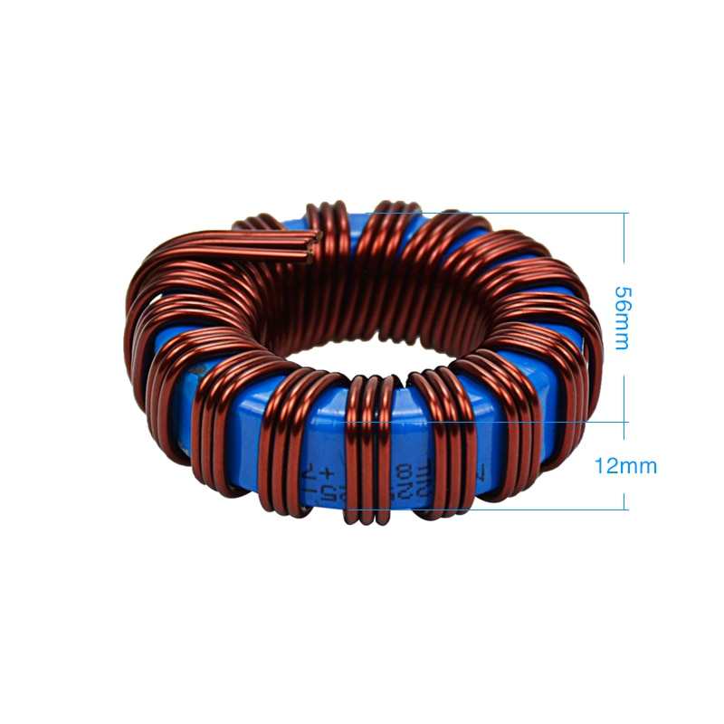

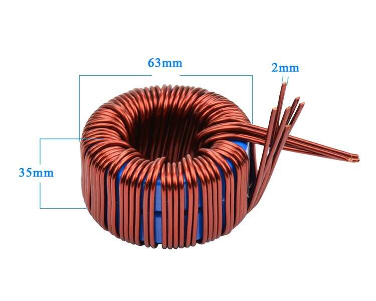

Tak jsem si řekl že obětuju litr a koupím tu origo indukčnost made in china. Nečekal jsem zázraky ale jsem docela spokojen. Klid.spotřeba teda nešla dolů jak píšou ale za to můžou ty trafa, to víme. I tak ale z 0,51A na 0,38 při 60V se to dá. Co mě ale překvapilo je že nic neslyším, tím myslím ventilátory. Teď se mě zapne jen jeden asi po 30 minutach při zátezi 2,2kW, odfoukne si pár minut a mlčí. Teplota sepnutí 45 °C. To před montáží zapínaly postupně celkem 3 ventil. a jeli nostop do odstavení zátěže. Tak přátelé, to jsem opravdu nečekal!

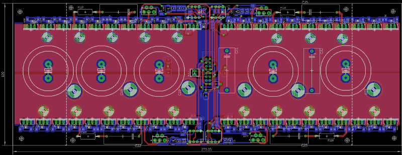

chválím počin pro komunitu
aji bych nakreslil tu řídící desku (dělám tyhle věci celkem běžně na zakázky),
ale naráží to na to že protože takový měnič nepotřebuji tak jej ani nemám kde zkoušet, a bez toho se to dělat nedá... bez možnosti testovat.
jinak koukám na tem screenshot desky
- izolační vzdálenosti ?
- čtvercové prokovky ? lepší jsou ty octagony
- spoj mezi nožičkami DIL, to by šlo natáhnout okolo
- malé pady pro pájení vývodových součástek, doporučím přidat odmaskovanou měď (eagle: circle) okolo padu pro jeho zvětšení (nemusí se pak sahat na LBR)
- není schema, nejde zrevidovat
ale nevidím tam bleeding rezistory pro ty velké kondy
snad to pomuže

Aku indukcnost si konkretne kupil? Cinania ich dodavaju vela druhov...hurvayz píše:Tak jsem si řekl že obětuju litr a koupím tu origo indukčnost made in china. Nečekal jsem zázraky ale jsem docela spokojen...

Ano, cinania jich dodavaju vela druhou. Poslali o poznani jinou nez bylo na obrazku.. asi zalezi co koupili ma trznici.

to Rokytna: Určitě jako open source. Nějakej testovací HW bych ti dodal, třeba jenom s jedním mosfetem ve větvi a 12V trafem, aby se to dalo krmit z 24V zdroje, ten je běžnější než 48V. Desku jsem ještě nekontroloval přes "design rules" co mám od Gatemy, ty cesty mezi nožičkama už jsem spravil, prostě jsem to na první pokus natahal takhle. Ještě se na to budu chvilku dívat a dolaďovat, případně ti to můžu poslat do mailu k nějakejm připomínkám, s tím Eagle nejsem úplně kovanej. Hranatý prokovy vedle TO220 jsou celkem schválně, je to pro posílení toho vývodu, odkoukl jsem to na výkonové desce PJ. Ostatně většina proudu poteče přes chladiče, tam je odmaskovaná měď. Pod kondenzátory by asi bylo dobrý dát izolační podložky aby to nebylo jenom na nepájivé masce a fólii na elektrolytu.
Vybíjecí odpory tam nemám, už třeba proto, že se počítá s max. 60V. Na druhou stranu, pokud bych tam dal 10k odpor, tak se 50G vybije na polovinu za cca 10 minut, ale zvýšil bych si ztrátu o 6mA

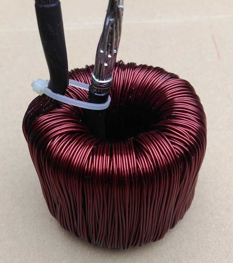

k té indukčnosti: mám vyzkoušený modrý toroidy, průměr cca 4-5 cm, složit na výšku celkem cca 5cm, slepit epoxidem a namotat lakovaným drátem stočeným jako lano, s tím, že jich dám tolik, abych měl odpovídající průřez proudu, pro 100A cca 20mm2, pro 200A cca 40mm2 . Namotám na to cca metr "multidrátu" drátu a je klid, a je tio za jednotlivý koruny, s toroidama z mrtvejch desek.

= Litz wirekodl69 píše:... lakovaným drátem stočeným jako lano...
https://en.m.wikipedia.org/wiki/Litz_wire

Ano na obrazku to mely z tech modrych, je to motle na cernych. Chtel jsem si to vyrobit a koupit jen jadra ale objednam jahodove a dojdou jiste makove. No hlavne ze to pomohlo. Asi to risknu a zkusim par kusu objednat a motnout.

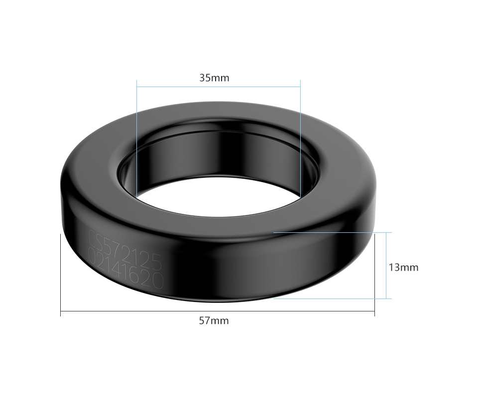

Co poznam tlmivky pre LF menice su zvycajne vinute na modrych, ciernych alebo sedych toroidoch.
Modre Cierne nedefinovatelne Pre vacsie vykony su jadra skladane z viacerych toroidov (takto su ponukane modre tlmivky z dvoch jadier na 160A)
Modru tlmivku z dvoch jadier uz testoval jeden z uzivatelov MyP s ceskym LF trafom a vysledok bola spokojnost.
Modre a cierne jadra su elektrickymi vlastnostami dost podobne a obcas ich volaju sendust. A asi je dost jedno ci sa pouzije modry alebo cierny toroid. Niekto ponuka tlmivky na ferite (sede toroidy) a feritove toroidy vacsich rozmerov. Obcas som videl tlmiky pre LF menice vinute na vacsich feritovych EE65 jadrach.
Zaujimavost je kombinovana tlmivka (od kybos?) zlozena z viacerych tlmiviek vinutych na feritovych a zelezovych zltych jadrach (tiez spokojnost autora).
Takze hurvayz ma asi cierne jadra a spokojnost taktiez.
https://www.aliexpress.com/item/3272409 ... 5176%23605
Modre dvojjadro na 160A Na obrazkoch je vidiet aj konstrukcia tlmiviek, jadra a pouzite droty.
