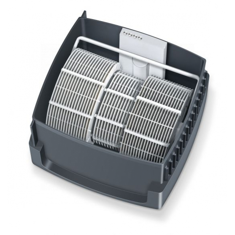

Mám ještě jednu zajímavou věc: O stránku výš jsme diskutovali o nevýhodách zimního větrání vzhledem k nízké absolutní vlhkosti takového vzduchu. Loni jsem jednou při popolední návštěvě blízké zastavárny "jestli mi tam něco nepadne do oka"
objevil zajímavý zvlhčovač Beurer LW220. Existuje i levnější, téměř stejně výkonná, verze LW110.
Nový je sice poměrně drahý, ale takhle z druhé ruky, za cenu pár stovek (byl jako nový), mi to nedalo ho nevyzkoušet.
Odstraňuje obecné nevýhody zvlhčovačů, které jsme uváděli :
- ultrazuk musí mít upravenou vodu bez minerálů
- parní žere spoustu energie
Tenhle nemá ani jednu z popisovaných nevýhod. Je na obyčejnou vodu a žere řádově watty až desítky (záleží na zvolené rychlosti větráku). Tedy ideální pro solárníky. Celý vtip je v tom, že vysokého výkonu odpařování dosahuje kombinací větráku a soustavou planetových kol se speciálním smáčivým povrchem:
... jejichž součtová plocha je obrovská. Výsledek je tedy takový, jako byste do místnosti pověsili obrovské mokré prostěradlo a ještě ho ovívali větrákem.
Při testech dokázal za noc na střední výkon větráku (má 3 rychlosti, 1 a 2 neruší spánek, 3 jsem v noci nezkoušel, abych nedostal přes držku od manželky) odpařit okolo 2 litrů vody (!). To pravděpodobně předčí většinu zvlhčovačů na trhu. Navíc není ani problém s vodním kamenem v přístroji (majitelé parních ohřívačů zaplesají), jen musíte cca každý měsíc zcela obsah vylít, aby zahuštěné minerály nezačaly krystalizovat. Na planetových kolech se kámen neusazuje, ty jsou neustále omývány vodou.
Na závěr bych to zhodnotil po pár zimních měsících tak, že i při poměrně silném větrání a nízké venkovní absolutní vlhkosti dokázal zatím udržet i přesto absolutní vlhkost uvnitř na minimálně 7g/m3, což je v přepočtu okolo 40% při 20°C a tedy dostatečné. Je to zajímavý a užitečný přístroj, který řeší suchý vzduch při větrání v zimě. Bohužel jen ta cena by mohla být čtvrtinová, ale třeba jde někde na ebay/aukru sehnat levněji. Na druhou stranu - na kolik si ceníte zabránění chřipky, či zánětu průdušek ?? Ti movitější si na přístroj "vydělají" už za týden, kdy nemuseli být na "marodní"
