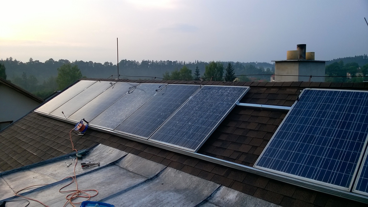

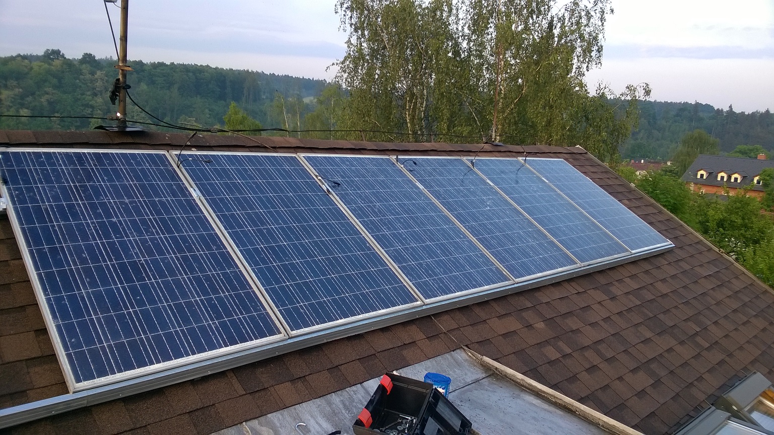

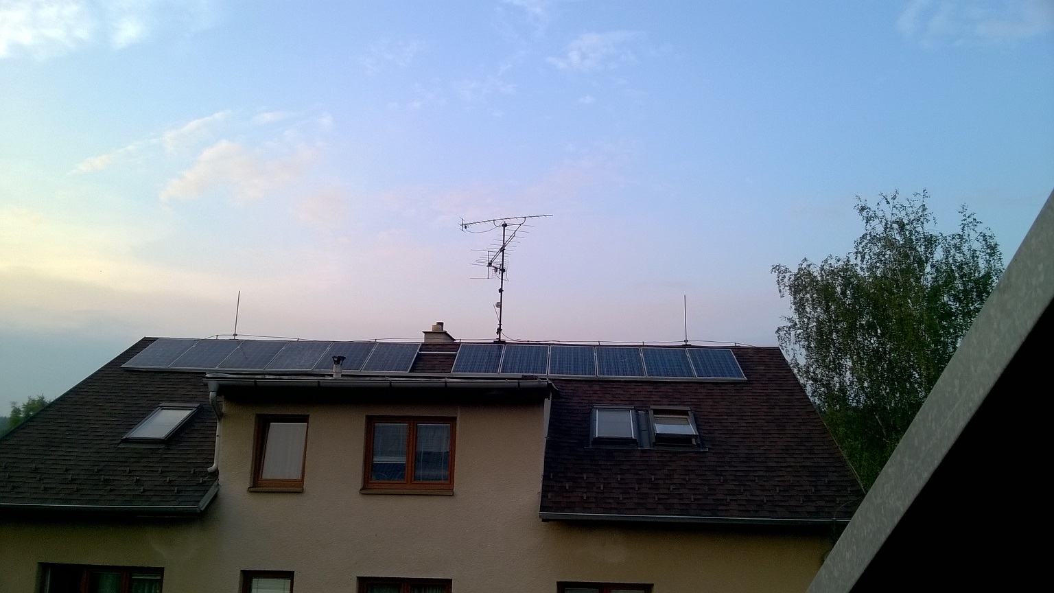

O víkendu postupné dodělávání projektu u sestry, panely jsou na střeše, chybí pár držáků, natáhnout kabeůáž a zapojit. Byla to fuška :wood:

celkem odvážná řešení, panely na profilech na sádrokarton, a navíc 20cm od hromosvodu.... snad to není na na blesky ani větrem exponovaném místě.

Panely mám doma taky na profilech od sádroše a není jedinej problém. Blesky už byly, naposledy bouchlo do desky od hromosvodu zakopaný v zemi na zahradě a pak to běželo obráceně až do domu, kde většina elektroniky udělala pápá. Takže v nějakou spásnou činnost hromosvodu nevěřím. Jinak se instalovat nedalo, níž to nešlo kvůli šroubování háků zevnitř. Jsou to rozbitý panely tady z bazaru, kus za 200,-. Napětí maj všechny, dva stringy po 6ti panelech, proud změřím po zapojení, všechno půjde do bojleru přes Oplockého. Dosavadní investice cca 6700,- komplet včetně Oplockého, chybí jen kabeláž.

Tyjo tolik práce ........... Jak velký má bojler? Odhaduji, že 200l to neohřeje o více než 10-15°C za den. Kěž bych se mýlil při tom jak mne bolí ruce při pohledu na tu robotu s tím .....

Bojler má dražice okce 160 nebo 180l. Testoval jsem panely, tři do serie zapojený na vařič s ampermetrem, vařič pálil statečně a při cca 100V tam tekly cca 3A. Počítám, že těch 12 panelů to ohřeje bez problémů.

deska od hromosvodu? to se dělalo naposledy v druhé polovině minulýho století - od té doby se dost změnila jak elektronika, tak metody uzemňování a vůbec. Anténa spojená s hromosvodem je téměř jistota, že to takhle dopadne, úspěch je, že nic nehořelo plamenem. Ještě by mě zajímalo, jaks došel na to, že blesk trefil tu desku, a ne hromosvod, a nebo naopak nepřišel do baráku třeba po venkovním vedení nebo po vodovou/plynu?.

Dům je stavěnej v 70tých minulýho století. Naposledy ten hromosvod dělal dle platných norem týpek před dvěma lety, když se dodělávala nová střecha. Blesk trefil přesně desku hromosvodu, protože jsem zrovna stál u okna a koukal na to (zajímavej světelnej i zvukovej efekt), navíc do domu nevede žádnej vodovod (je tam studna) ani plyn. Nejsem elektrikář, ani stavař, dělám vše tak, aby to fungovalo. Vcelku není problém hromosvod přendat, ale nevidím v tom smysl.

To nerozporuji, nevím však zda jsi si všimnul, že na fotkách jsou panely popraskané. Z mé zkušenosti, a je to tu i pár příspěvků nahoru potvrzeno, je výkon takovýchto panelů max. 1/3 nominálu. A kdo ví jak se budou chovat do budoucna. Ale i tak držím pěsti aby vydržely co nejdéle, nebo do doby schrastění penízků na bezvadné.
