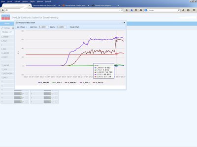

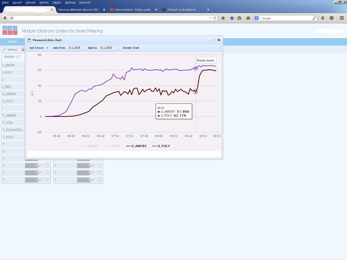

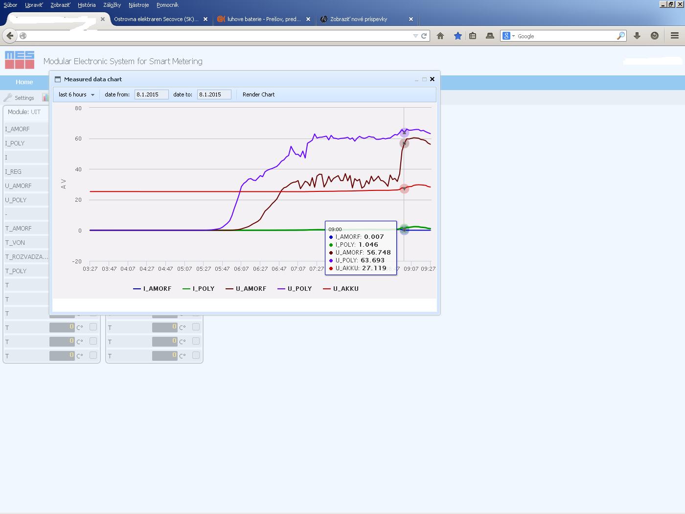

Fukusi a Lui, tak nedalo mi to a zacal som studovat hore dole grafy z merania, veruze z grafov sa da vycitat vsetko.
Na prvom obrazku vidno pekne napatie panelov s porovnanim k poly. Ako to tam pekne skace a drzi sa na nizkom napati, kdezto u tychto amorfou je optimum okolo 44V.
Cize sa pohybuju mimo optimalneho napatia.
Az okolo desiatej vyskoci napatie hore. (na grafe je letny cas)
Otazka je preco???
No na druhom obrazku to pekne vidno preco. Poly v pohode nabijaly a o desiatej hodine bolo dosiahnute napatie 27V a viac kedy axpert uz vyhodnocuje ze je nabite a obmedzuje nabijanie z amorfov.
A aha, napatie okamzite stuplo cez 50V...
Stoho vypliva len jedine, ze mate pravdu a bud axpert je nevhodny pre tieto amorfy, alebo su proste tak makke ze pada napatie a axpert s nimy nevie proste pracovat a vyzmikat z nich maximum...
Ono ked svieti slnko a baterky niesu este nabite tak pracuju uplne v pohode, ale pri zamracenej oblohe je to proste bieda.
Niekedy prehodim regulatory a uvidime ako sa to bude spravat. Uvidime ako si snimy poradi EPsolar.
Tak ci tak planujem iny regulator, takze teraz je o dovod viac na neho nasporit...
Dakujem za nakopnutie aby som sa vtom posparal, doteraz som to daval za vinu panelom.
