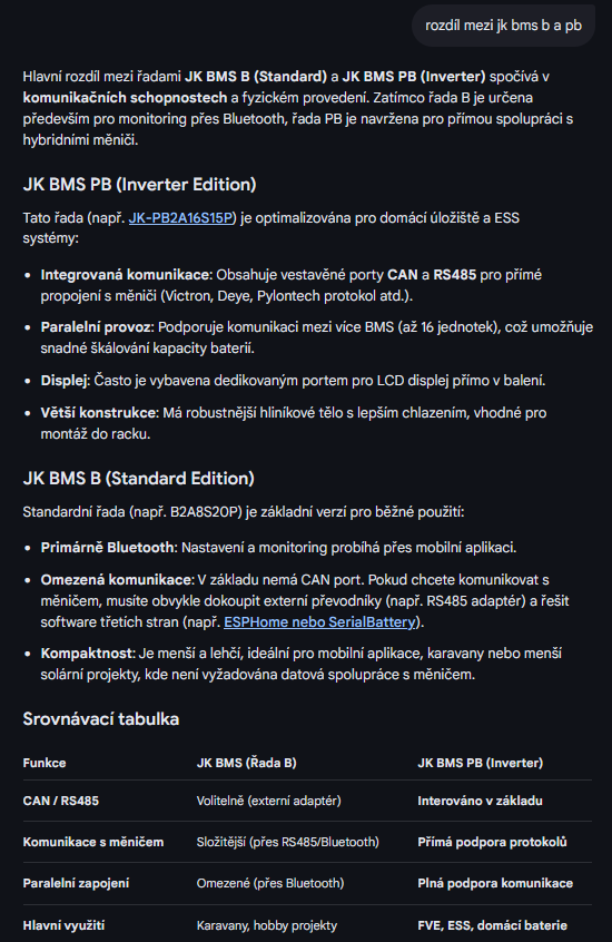

Pitvat jsem to chtel jen ze zvedavosti, vymeni se za novou ale zajima me proc a kolik fetu odeslo ze zustali pruchozi. Na Victronech lita to napeti ale jen u PB verzi u rodicu mam B verzi a tam napeti nelita takze neco osidily na PB verzi.gupa píše: stř dub 15, 2026 8:09 pmCo ej důvodem pitvy a hledání chyb na BMS? Pokud chápu diskuzi, tak to dělá jen na Victronech. Takže jestli to nedělá na jiném měniči, tak proč hledat chybu na BMS?

Zadal jsem to pro základní přehled v rozdílech, doufám že nekecá
