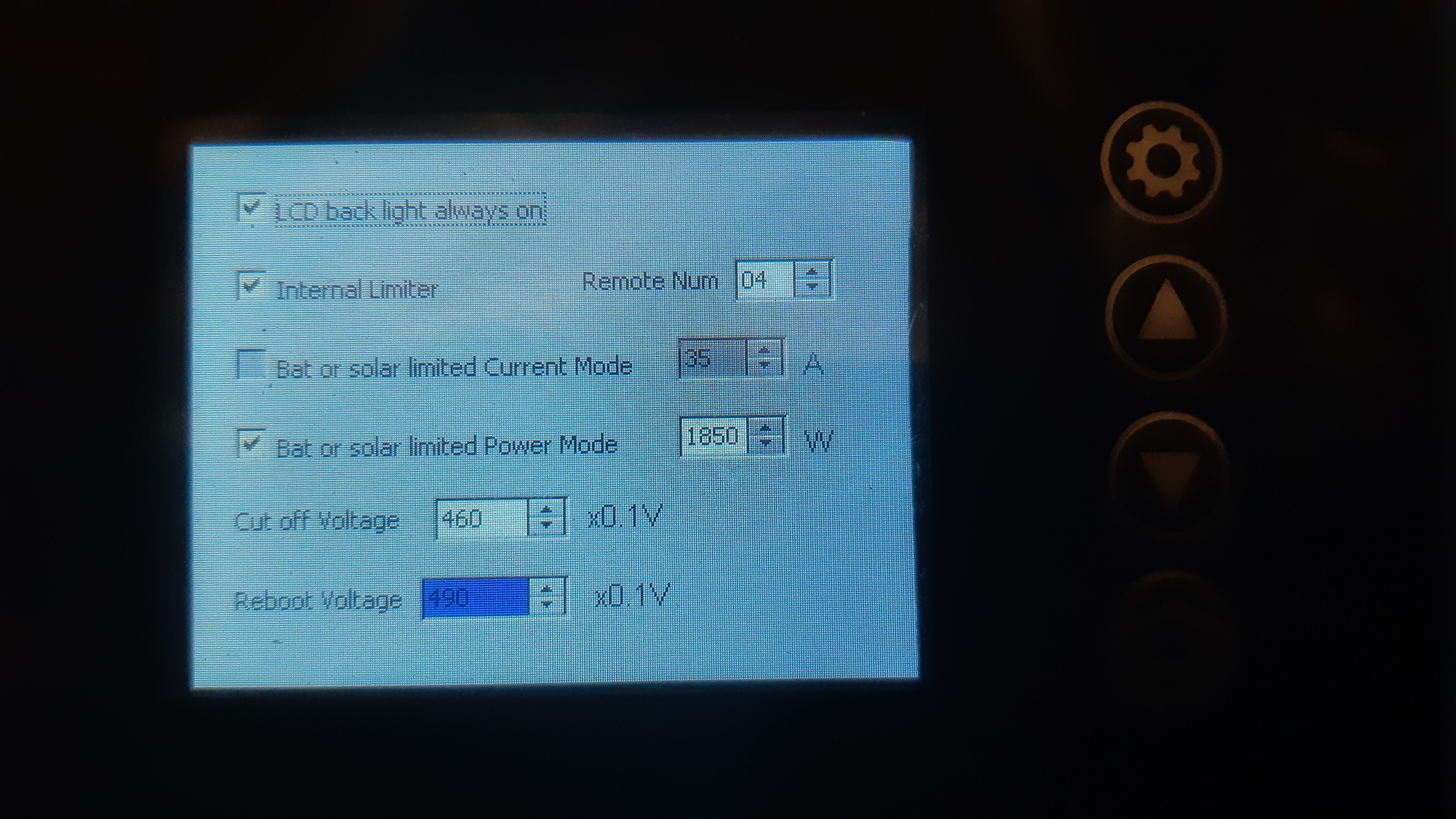

Re: EGD: Zdroje do 800 W bez dodávky do sítě (balkonové FVE)
JirkaM, prosím, mrkni na to nastavení A vstupu DC, pokud můžeš, to mě fakt zajímá, kolik to snese proudu na vstupu
. Děkuju
Jinak s tou vlastní spotřebou, pokud někdo máte i nějaký monitoring, In/out dlouhodobější měření odběru a dodávky, to by bylo zajímavé ... Ale i to se bude měnit. Účinnost každého měniče klesá se zatížením a mix spotřeby bude všude různý...

Lze omezit výkon na MAX 1850W NEBO zvolit variantu omezení na proud a tam lze nastavit maximum 35A, pak jde nastavit minimální napětí na vstupu, kdy se měnič vypne a nastavit napětí, kdy se má znova zapnout
Orientačně od 03.05.-30.10. šlo z panelů 1093kWh a zásuvkou prošlo 1006kWh do spotřeby. Je to průměr z 3 různých měření.

ad 1 menu a nastavení) pakliže to +/- funguje, tak je to fajn funkce pro daný účel použití a troufnu si tipnout, že alternativa není ... (i když bych určitě LIFEPO chránil lépe, více a i jinak a na modrouse samotného nespoléhal ...
ad 2 měření a průměrná účinnost) dle mně překvapivě dobré, to bych nečekal, jelikož něco se ztratí na MPPT a konverzi přes baterie a 48V,
takže to není jen o ztrátách na měniči..

ANo lze chránit baterie ještě jinak - ale upřímně jsem testoval na větším napětí a na asi 20-30 nevím - pokusů vždy spolehlivě vypnul.
Nemám nedůvěru - nemám proč.
A jak se snížila výroba, přepnul jsem vše na vodu a topení.
Baterie nabité čekají na další rozšiřování FV a víc šťávy
Mě ten výsledek překvapil také, protože jsem počítal při plném výkonu mnohem větší ztráty a spotřebu.
Na druhou stranu pokud jede 150h za týden na 20% výkonu a 18h na plný výkon, asi je to pak taky jiné, nevím...
To jsem nezjišťoval.
Asi je to jedno - každopádně pojede dál, dokud nepojde na stáří, paralelně k většímu klasickému měniči - bude vypomáhat dál
za těch 270Euro se určitě vyplatí a zaplatí

Naprostý souhlas. Někdo má názor, že je to zadarmo drahý, někdo je spokojen...
Vypadá to jako hračka, ale není tak zlý, jak se zvyklo tradovat
Apropo - není na 16S Lifepo to cutoff voltage těch 46V přece jen moc nízko ??
