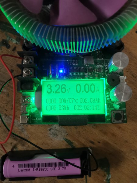

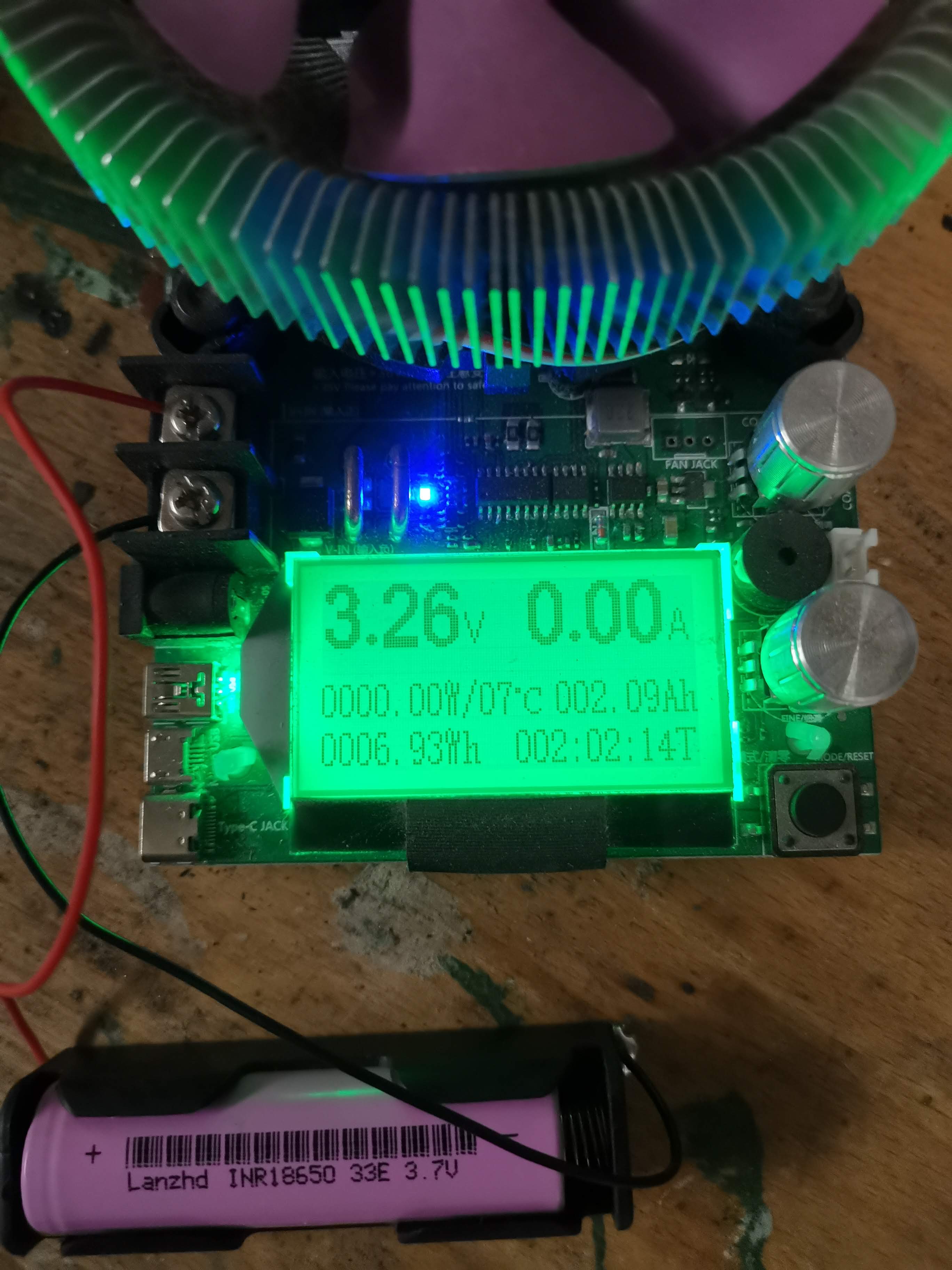

stredu dorazili clanky z ciny, no bohuzial uz po rozbaleni sa mi zdali nejake lahke
nabite na 4,25v, vybijane 1A ukazalo kapacitu 1600-2000mAh, otvoril som spor na aliexpresse uvidime
kupujete niekdo na slovensku 18650 ktore maju zarucenu kapacitu ?

To bohužel bejvaj často fejky.. je potřeba se koukat po recenzích, ale ani tak nemáš jistotu.. A na tuhle elektronickou zátěž bacha, už se mi s ní podařilo zničit 2 mosfety, doporučuji tenhle článek: https://syonyk.blogspot.com/2018/06/the ... royer.html

Práveže referencie boli dobre, veľa foto s kapacitou okolo 3000mah. No nič ide sa hľadať ďalej. Ten teste už skúšal aj nicd 360Ah a zatiaľ je ok mam ho vyše roka ale je pravda ze viac ako 20V do neho ešte nešlo. Vďaka za zaujímavý clanok

Tento "merač" mam aj ja... Je nepresný.. A tým nemyslím 1-2%...skôr 6-12%
.. Batérií Lanzhd mam desiatky ba asi aj cez 100 ks a zlý kus my ešte rukami nepresiel
Aj v mojom vlakne testujem práve životnosť Lanzhd a Samsung... A Lanzhd sa prekvapivo drží
.. Ak pošleš fotky z merania kapacity nemal by byť problém z reklamáciou na AliExpress.. Ak chceš lepší zdroj 18650.. .skus nkon.nl
