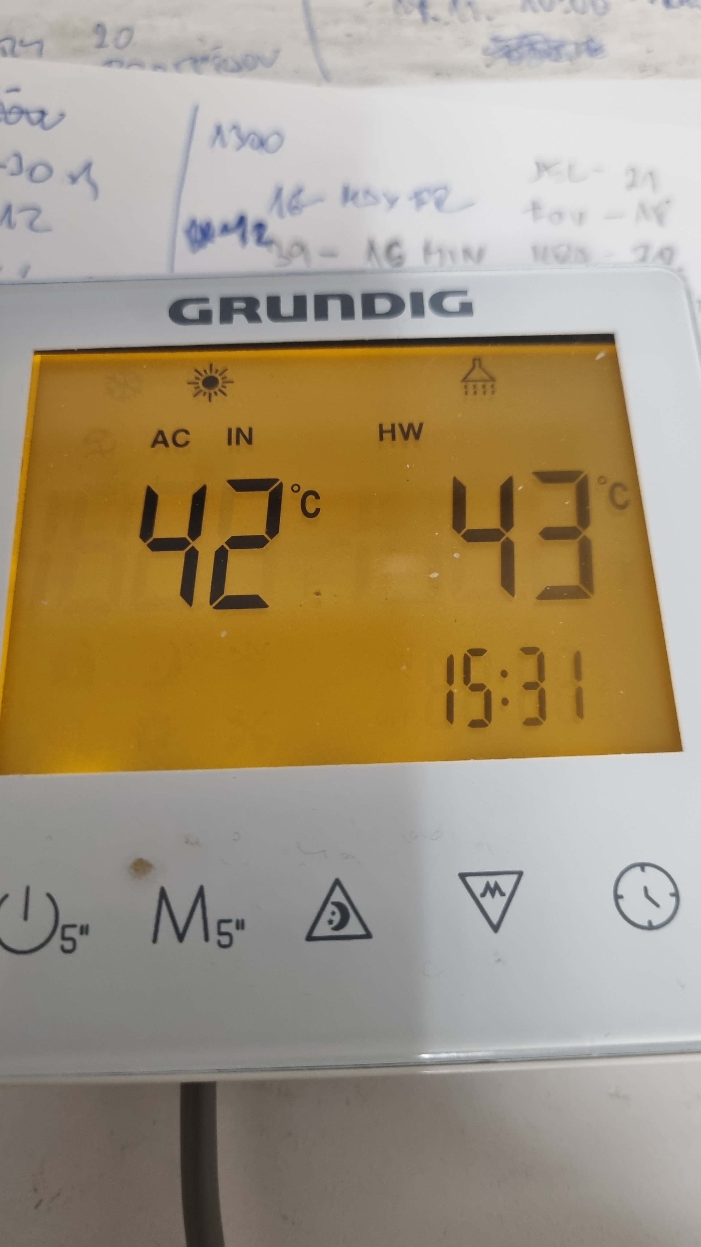

Myslím, že se mi povedlo vyřešit nefunkční regulátor EEV u Grundigu. Je tam skutečně zabudovaná PID regulace EEV. Problém je, že se parametry mění rychle, EEV je pomalý a nestačí regulovat nebo je vysoká frekvence kompresoru.Stačí mu zafixovat konstatnu frekvence(nastavit max frekvvenci) a regulátor EEV funguje v rozpětí 3 kroků s vysokým COP 4-5 při +2st na teplotu výtlaku cca 70st Já mám nastaveno max frekvenci 50Hz a při přikonu cca 1300W mi z toho leze 6kW.Špičky přes 10kW a frekvěnci 85Hz jsem ořezal a nepotřebuji je.
Včera jsem jel na frekvenci 40Hz a chovalo se to podobně, akorát výkon Tč byl menší.Vypadá to, že parametry tohoto TČ v tabulkách jsou skutečné,jde pouze o nastavení TČ.
Jede to parádně
Toto bude problém většiny levných Tč.
Jede to parádně

Teď ohřivám vodu stejným nastavením.Výkon cca 4,5kW příkon cca 1500W plynulý ohřev.Fr.50Hz,Průtok 1400l,EEV spodní doraz 12,spád 3st a krásnĕ to ohřívá i malý výmĕnik,čerpadlo v bojleru stačí míchat celý objem.Hlavnĕ to bĕži plynule.

Já ho dal včera a po přepnutí mi běžel cca 2 hod.na max 40Hz potom se spravil a nevím proč.Tak na to kukni.Teď mi ten debil snížil frekvenci na 45Hz a minimum je 50Hz sám od sebe.ElektroEzs píše: ned lis 17, 2024 3:15 pmTak dneska konecne naistalovan frostfucker vcetne vypnuti pri ohrevu TUV a zatim to vypada ze to funguje bez problemu. Jen teda odpor jsem dal 4k2 na moji teplotu ohrevu to staci. Na 10% obehovky mi tepelko ukazuje prutok 0 ale kalolimetr 290L/H.

Otáčky na topení nesnižuj Tč má rádo velký průtok a malý teplotní spád, já mám nastaveno 90%.Kukni po přepnutí průtoku na kalolimetr.ElektroEzs píše: ned lis 17, 2024 3:58 pmCo me stve ze v modu Heating+DHW jede obehovka 100% a nesnizi otacky jako v modu Heating. Pri ohrevu TUV mam prutok vody 1,6–1,7m3/h pri ohrevu topeni to postupne snizi otacky az na 65%. Budu muset vyresit pres HA prepinani topeni a TUV podle teploty
- Příspěvky: 7060
- Reputace:684
1)ParametrElektroEzs píše: ned lis 17, 2024 3:47 pmTed nejak nechapu. Po zapnuti fuckeru zacne tepelko snizovat frekvenci a pak vypne.
Parametr 39 jsi dal 60/5
Parametr 16 jsi dal 50?Franta2776 píše: ned lis 17, 2024 3:29 pmJá ho dal včera a po přepnutí mi běžel cca 2 hod.na max 40Hz potom se spravil a nevím proč.Tak na to kukni.Teď mi ten debil snížil frekvenci na 45Hz a minimum je 50Hz sám od sebe.ElektroEzs píše: ned lis 17, 2024 3:15 pmTak dneska konecne naistalovan frostfucker vcetne vypnuti pri ohrevu TUV a zatim to vypada ze to funguje bez problemu. Jen teda odpor jsem dal 4k2 na moji teplotu ohrevu to staci. Na 10% obehovky mi tepelko ukazuje prutok 0 ale kalolimetr 290L/H.
39 mám 12
16 mám 53
oběhovka 90%
2)Musíš se dívat na položku 5 teplota výtlaku a ta by měla pomalu stoupat nebo klesat čím pomaleji bude stoupat tím lépe,nastoupá max někde k 80st a EEV otevře a teplota klesne někde 60 a EEV by měl přivřít.Rozsah otevření a zavření tak max 3-4 stupně.
3)Sleduj položku 7 teplota výparníku ta by měla být cca -1 až-5 tzn: že vžparník je podchlazený a je odběr tepla z venku.
Když je ten systém vyvážený jakákoliv změna v něm dlouho trvá.
- Příspěvky: 7060
- Reputace:684
Teď mi to běží: teplota výtlaku (5) kolísá mezi 67 a 71 stupni a EEV mi otevírá mezi stupni 12 a 13. Příkon 1550W venku +1. ochladilo se odpoledne bylo +3 a bralo to 1350W.Teplotní gradient mám 28-31 st a průtok 1800l/m.Frekvence 53Hz.
