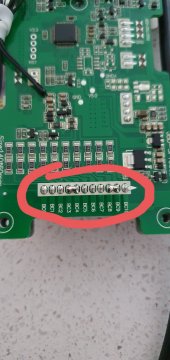

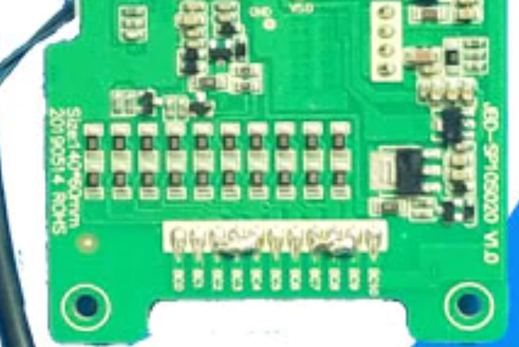

Předpokládám, že ty BMSky od JBD jsou podobné, tak mám dotaz k té 50A verzi https://www.mivvyenergy.cz/cs/pro-clank ... tooth.html :
Jak proklemovat pájecí propojky u toho konektoru s vodiči ke každému článku, aby to jelo na 7S a ne 8S?
Takto je to na 8S: Takto jsem to našel na 6S: No, a teď která hrouda tam nemá být, aby to jelo na 7S?

To nebude fungovat. Musel by se jeste zmenit sw v bmscecipis píše:Předpokládám, že ty BMSky od JBD jsou podobné, tak mám dotaz k té 50A verzi https://www.mivvyenergy.cz/cs/pro-clank ... tooth.html :

Ty tam máš jiný fw, natvrdo zamčené bez detekce? Mám tu BMSku totiž z druhé ruky, nevybalenou původem od tebe.
Na jakémsi zahr. fóru jsem našel ten první obrázek, že na to borec přišel, ale už tam nedal fotku té jeho úpravy.
Ta druhá fotka je také stejný typ BMS, akorát asi deska je starší verze, ale to pole propojek je stejné, to je odněkud z alíka nabídka právě této desky, na 6-10 článků.
To, co radí kolega Joskob, tak fungovat nebude, to je pravda, potřebujeme na 7 článků 8 plošek, a jeho úprava by udělala na článků osm, na ten je ale stav té první fotky.
Ta deska, podle označení, je až pro deset článků.

Jednou jsem to resil s JBD, kdyz nam omylem vyrobce dodal 13s namisto 14s.cipis píše:Ty tam máš jiný fw, natvrdo zamčené bez detekce? Mám tu BMSku totiž z druhé ruky, nevybalenou původem od tebe.
Musela se tam udelat podobna uprava ale jeste se musel prehrat i SW v BMSce. Jinak to nefungovalo.

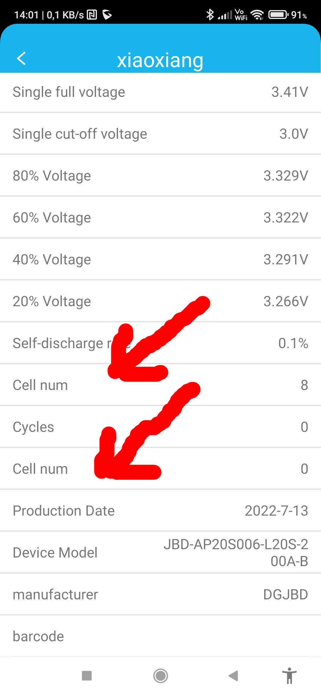

Taky by mě zajímalo co je to za položku "Cell num" v tom SW k BMS, jsou tam dvě stejně nazvané, v jedné je počet článků aspoň tak to chápu a v druhé je 0 a by mě zajímalo k čemu je ta druhá položka.

Tak s kolegou Joskobem poresene prepnuti z 8S na 7S.
Propojky jsou sice ve finale jinak, ale navedl me na spravnou stopu.
Je potreba propojit 34 a 789, pres appku pak nastavit misto 8 jenom 7 cell.
A vse funguje, vcetne prepnuti z life na polymer, uz jsem potrapil starou lipolku, sice jen ctvrt kWh, ale kazda Wh se pocita:-D

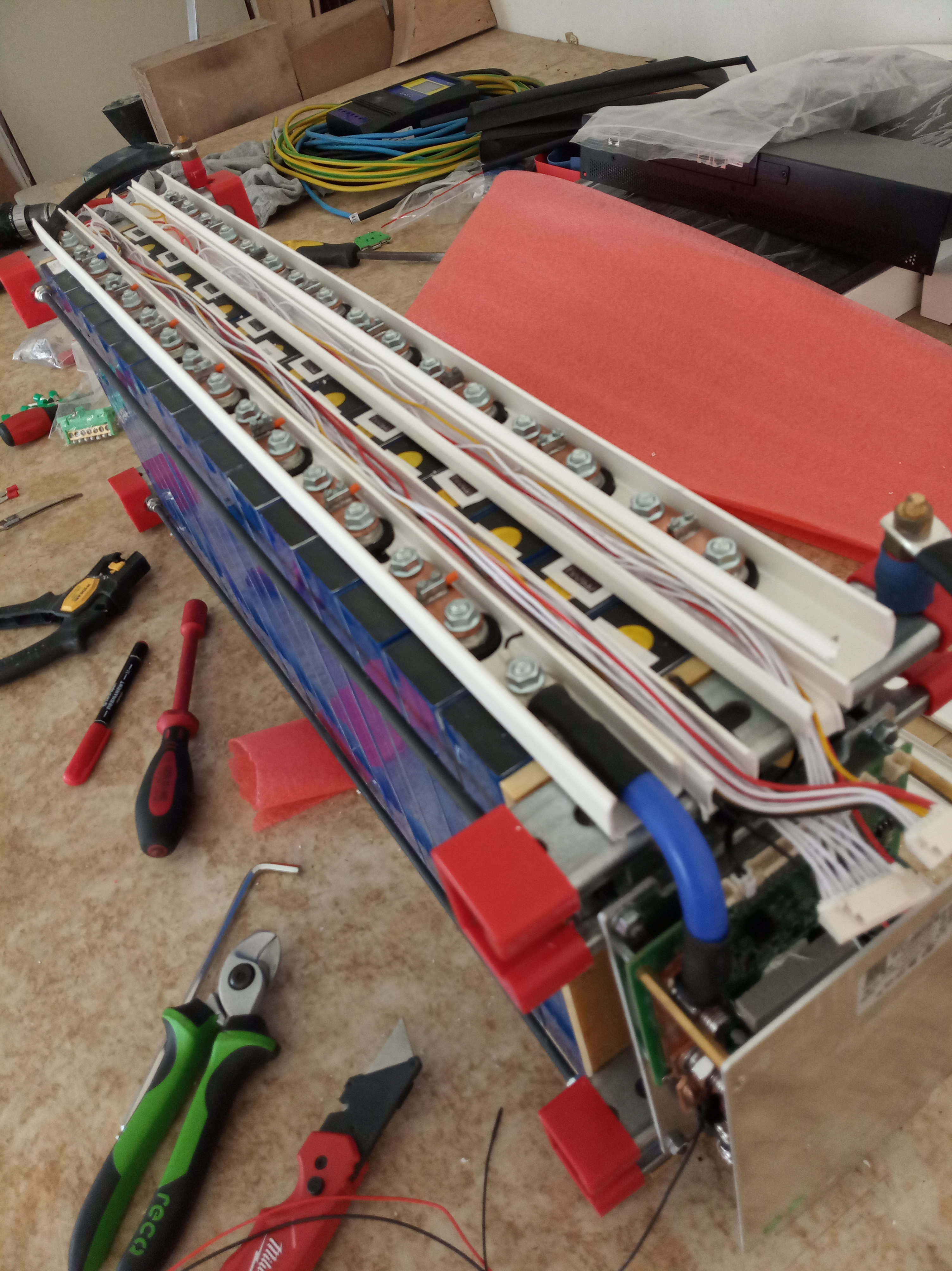

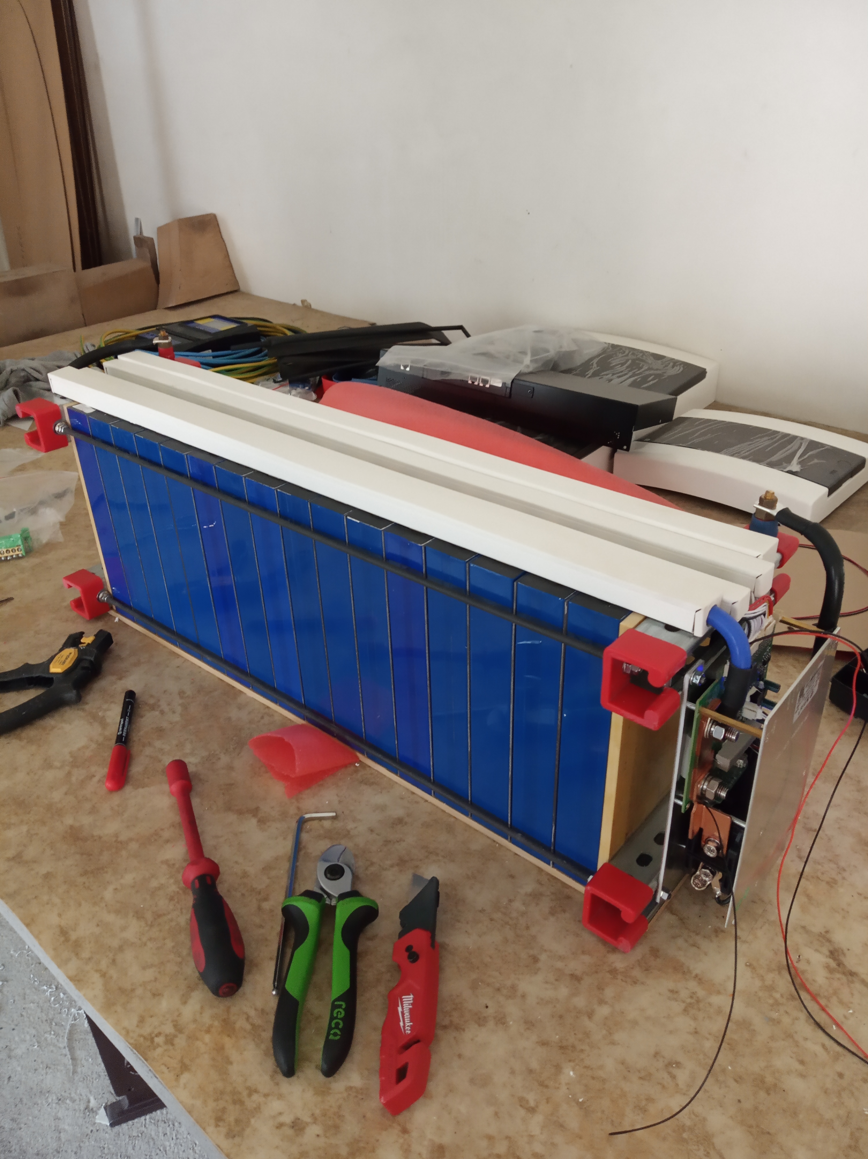

Konečně jsem poskládal baterku s BMS od mivvy. Manuál k nastavení jsem nenašel.
Je potřeba upravit některé hodnoty v nastavení?
Poradí někdo?
Poradí někdo?

Určitě, pochybuji že je nastavená.Neo píše:Konečně jsem poskládal baterku s BMS od mivvy. Manuál k nastavení jsem nenašel.
Poradí někdo?
Takže nahrát do telefonu aplikaci https://www.pgyer.com/lang/select?l=en& ... .com/FBzt1 spustit, připojit BMS přes BT a v menu aplikace vybrat params setting a nahoře jsou tlačítka s přednastavenými hodnotami dle baterky klepnout na jedno tlačítko pak skontrolovat parametry počet článků, proud, kapacitu a nechat uložit.
