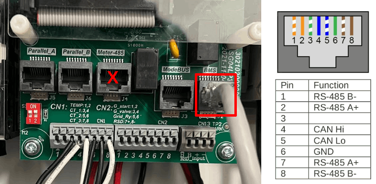

Podle datasheetu najdeš, kde je ta rs485 na tom RJ45 vyvedená.
Někde je to 45, někde 45 a 36, někde asi teda 78, někde k tomu přidají i napájení 12 a 78, ...
RJ45 je prostě typ konektoru, co má 4 páry, s tím, že se ty páry párují od prostředka, kvůli "kompatibilitě" s 4 pin a 6 pin (RJ9 až RJ12).

Záleží co všechno se z toho konetoru tahá - já třeba mám z toho i napájení (takže další 2 vodiče). Jinak co psal cipis je fakt: ethernet jsou 2 páry (4 vodiče) a RS485 jeden pár (2 vodiče).
Musíš si někde vygooglit zapojení toho konektoru a od toho se odpíchnout.

Našel jsem toto a i to tak u mě ve střídači vypadá https://solar-assistant.io/help/deye/configurationcamel1cz píše:Záleží co všechno se z toho konetoru tahá - já třeba mám z toho i napájení (takže další 2 vodiče). Jinak co psal cipis je fakt: ethernet jsou 2 páry (4 vodiče) a RS485 jeden pár (2 vodiče).
Mám FW po 2022-07-20 takže budu muset řešit rozvojkou RJ45
Pak by stačilo toto? : https://dratek.cz/arduino/1171-prevodni ... h340c.html
Nebo je k dispozici nějaký kabel hotový?
Díky moc chlapi
