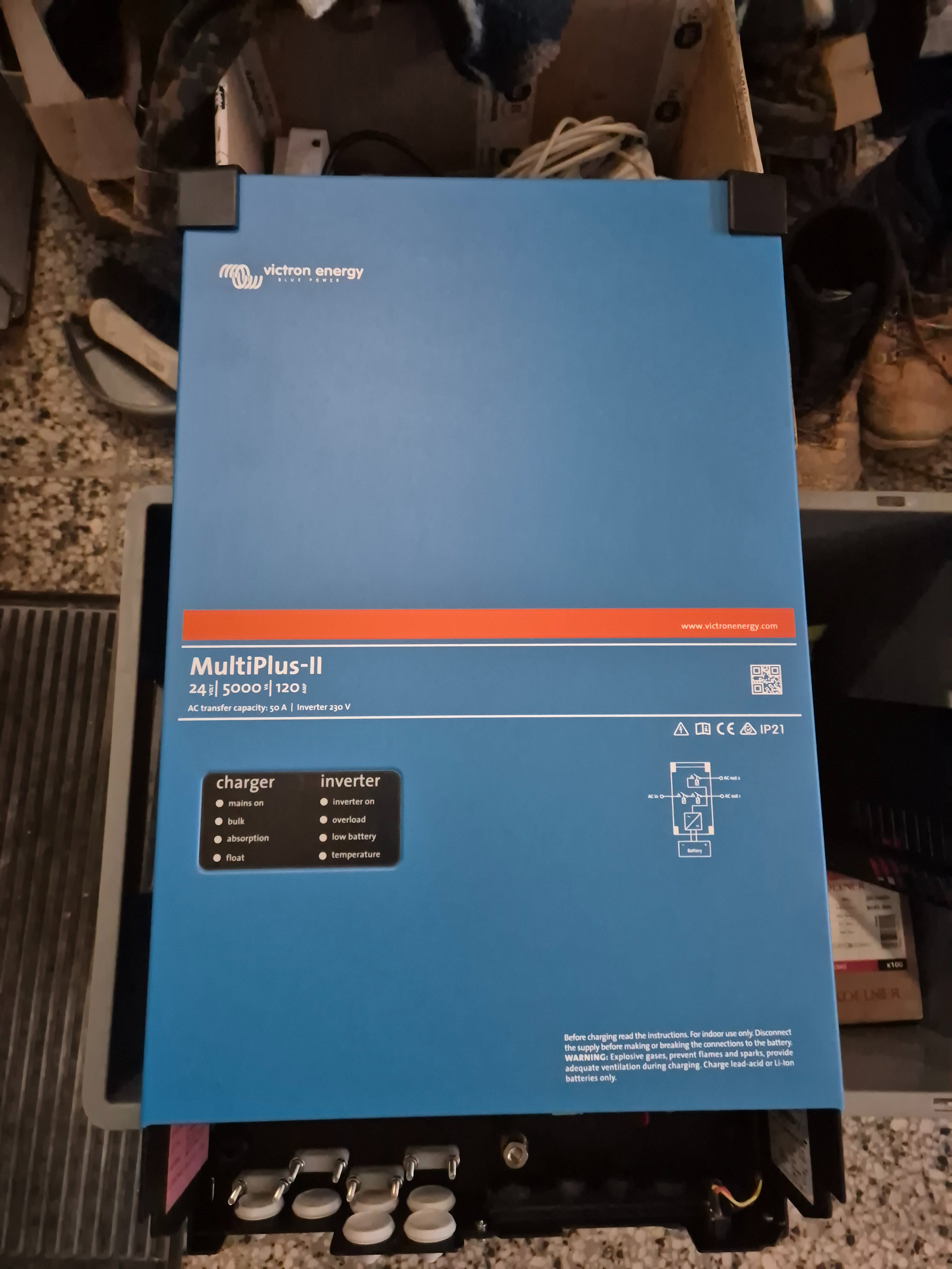

Hmm, a můžu to rozmístění ve sklepě vymýšlet znova ...
To se člověk takhle jednou vrátí pozdě v noci domů a nemá nic jiného na práci, než se kouknout na ebay.
- skybor
- Příspěvky: 1523
Re: Cipisova FVE
Hele, modrá je dobrá a neokouká se ani ve sklepě
- Příspěvky: 7378
- Reputace:1048
Re: Cipisova FVE
Copak můžu za to, že byl za luxusní cenu, že nešlo odolat? Bohužel to není stejný typ jak ten stávající, tak bude sériové zapojení. Ale už si nemusím dělat hlavu s troubou a indukcí

To nemůžu mít na převodníku MK3-USB oba mulťáky zaráz? Jsem z druhého portu VE.Bus na "starém" MP připojil klasický patch kabel do VE.Bus portu na tom novém MP2. A oba vypnuly okamžitě měniče a rozsvítily se jako vánoční stromek. Ty ledky u chargeru. Každý samostatně jede, ale takto zaráz ne.

Jj taky jsem to tady ve svém vlákně řešil a nejde to. Dostal jsem radu, že pokud chci vidět stav i druhého mp2 tak jedině druhé cerbo.

- Příspěvky: 7378
- Reputace:1048
Re: Cipisova FVE
Budou v serii, zatim je ten MP2 jen na baterii. Myslel jsem si, ze mohou byt na VE bus oba dva zaraz, ale jak pise kolega vyse, tak asi ne.
Finalni zapojeni bude Phoenix do MP2, z MP2 do MP, protoze MP2 ma mensi proud na "pruchod". A myslel jsem si, ze budu monitorovat oba zaraz, pres VE bus a ten MK3 prevodnik.
No, a asi nebudu.
No, a asi nebudu.
- Příspěvky: 4043
- Reputace:565
Re: Cipisova FVE
a mas nastavena ruzna id? vi o tom nekdo neco vic? To me dost zajima porc by neslo vic mp2 na jeden vebus
